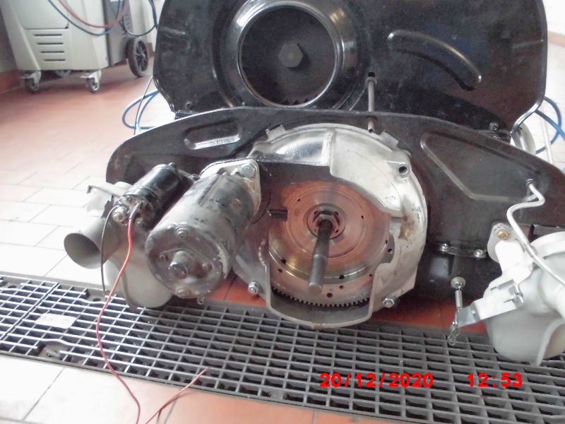

die Sache mit dem Magnetschalter: das sollte doch vielleicht bei einem Defekt ein Spannungsverlust messbar sein zwischen dem M8 Anschluß des Batterie- Pluskabels und dem M8 Anschluß zur Feldwicklung ?
Wie bereits gesagt habe ich zwei Anlasser an jeweils einem ausgebauten 1200er und 1500er probiert, nur der 1500er dreht zu langsam.
Bin jetzt nochmal in mich gegangen wegen der Kompatibilität des 1500er mit 6 Volt Anlage: der selbe Anlasser Bosch AL/EEF 0,5 6L1 wurde ja auch im Porsche 356 mit 1600ccm verbaut, sollte also doch funktionieren?!

4 Jahre 11 Monate her #4330
Hans Müller-Daum antwortete auf Anlasserproblem?
Hallo Wilfried,
hast du evtl. Zugriff auf einen anderen Anlasser? Es wäre doch das Einfachste es im Ausschlußverfahren zu ermitteln.

Der Trixxer antwortete auf Anlasserproblem?
wie bereits geschrieben hab ich ja zwei Anlasser, mit beiden das gleiche Symptom. Hab allerdings mit (guten, starken) Starterkabeln getestet, vielleicht ist der Kontakt an der M8 Schraube etwas mickrig? Werde mal mit richtigen Plus- und Minuskabeln mit Batterieklemmen und 8er Kabelösen probieren. Und mal ne Kurbel suchen für die Handbetätigung (schwitze jetzt schon).
Absolut unverständlich dass die in der 60ern noch diese 6 Volt Anlagen verbaut haben, das einzige was teurer ist wäre ja die Batterie, und den Mehrpreis würde man ja mit geringeren Kabelquerschnitten nahezu wieder wett machen.
Hallo Wilfried,
ich habe da mal dein Problem offeriert
Wie sieht es denn mit einer Umrüstung von 6Volt auf 12 Volt aus.Heute sind die 12 Volt Batterien günstiger. Die 12Volt haben leichtes Spiel mit dem 6Volt Kabelquerschnitt. Der Anlasser hat schlagartig die doppelte Leistung. Der 1500er hat regulär die 105mm Lima. Da kann ich sogar eine neue Lima anbieten und einige gebrauchte originale sind auch vorhanden. Den 6V Wischermotor bekommt man mit einem neuen Anker auf 12Volt getrimmt. vwkaefershop.de/elektrik/wischermotoren/...ermotor-12-volt-6977 . Besseres Licht gibt es noch dazu.Ich war auch mal einer der die 6Volt Fahne hoch gehalten hat bis ich einen Anhänger dran haben wollte.
