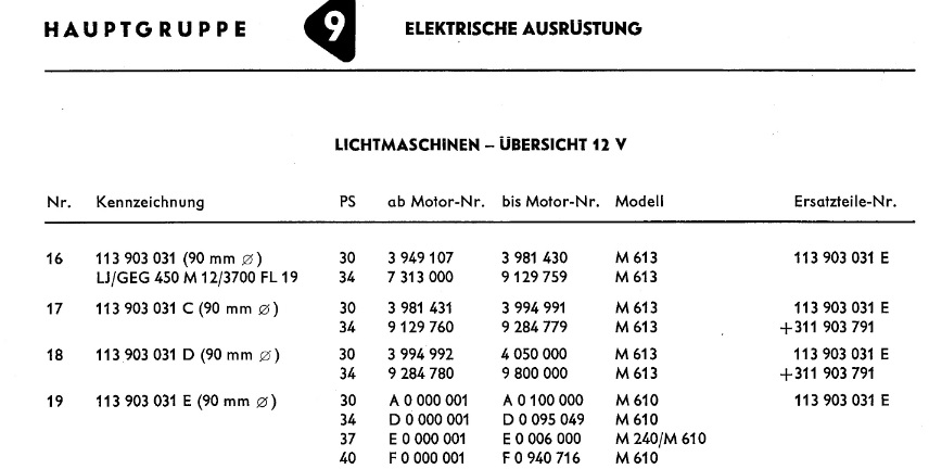

90 mm Lichtmaschinen gibt es auch für 12 Volt:
Und natürlich auch für Industriemotoren (122-er Teilenummer). Ohne Regler habe ich die noch neu, d.h. im Armee-Karton !
