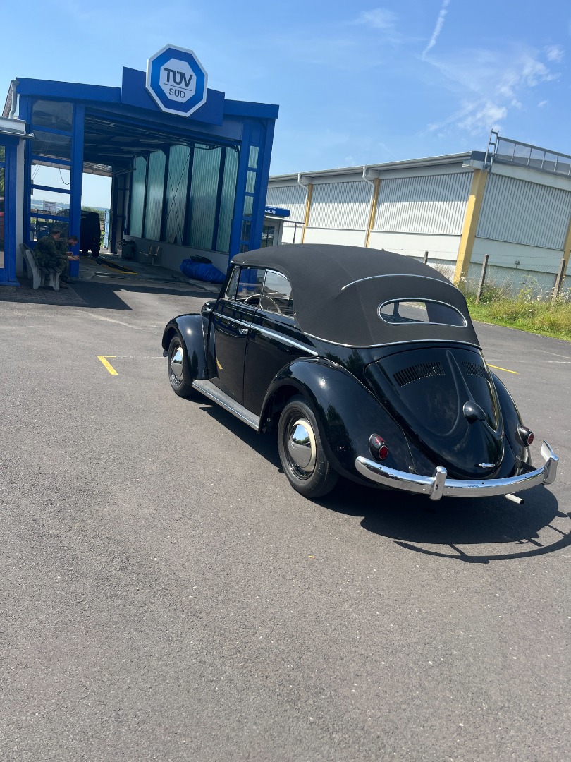

Ich war jetzt beim TÜV wegen dem §23 Oldtimergutachten. Es war jetzt ein anderer Gutachter da. Er hatte keine Ahnung von alten VW Käfern und hat sich alles erklären lassen.
Wo ist Fahrgestellnummer, Typenschild, Rückwärtsgang Scheibenwischer Licht, Wisch-Waschanlage usw. Er war vom Auto begeistert. Allerdings ist mir kurz vorm TÜV-termin die Scheinwerfereinstellschraube abgerissen, so dass man den einen Scheinwerfer nicht einstellen konnte und die Bremsen waren nicht gleichmäßig (hinten). Das muss ich nachbessern. Sonst ist alles Top. Zu den LED-Blinkern meinte er "Die sind doch in Deutschland zugelassen oder?" Ich habe ja gesagt, dann wars gut.
