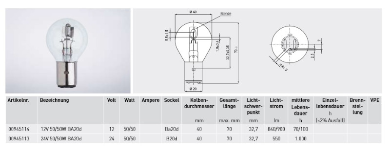

Für diejenige, die lieber ohne LED auskommen gibt es noch heute 50/50 Watt Leuchtmittel mit BA20d Fassung.
Hersteller von viele Speziallampen (z.B. Eisenbahn) in Deutschland: Dr. Fischel Gruppe, D-85582 Dietz / Lahn.
Im Gesamtkatalog dieser Eintrag:

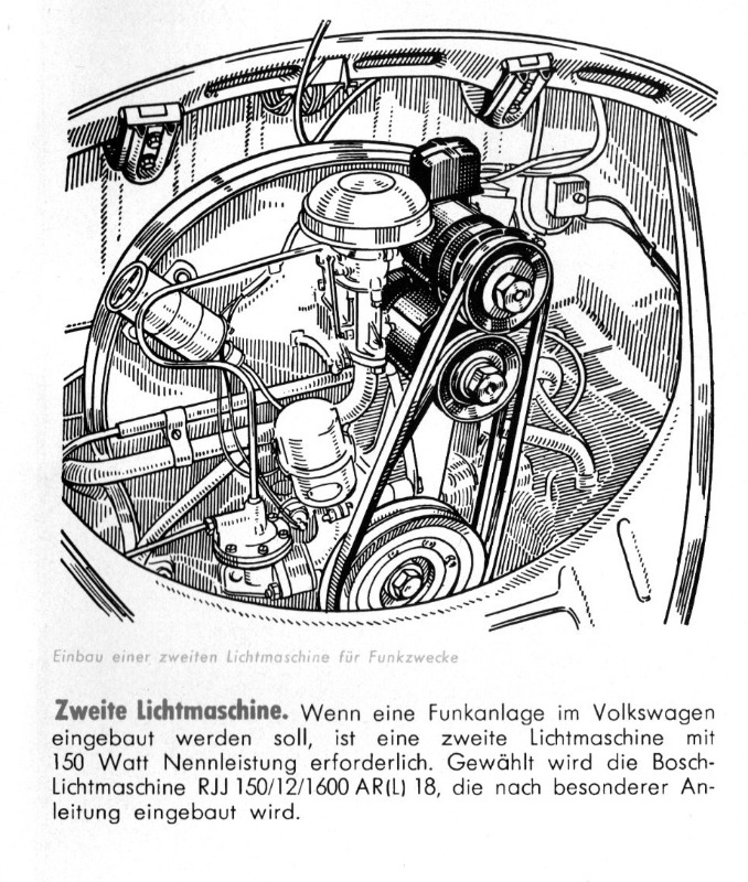

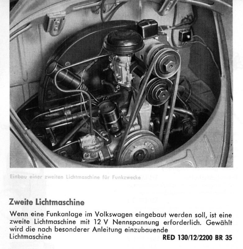

Um auch ohne neuzeitliche Spannungswandler auszukommen könnte vielleicht eine zeitgenössische Lösung (12 Volt) Hilfe bieten:

Hallo Marcus,
die 50/50 Watt Birne mit BA20d Fassung in 12Volt ist genau das richtige für mich.Kommt man an detailierte Unterlagen zum Einbau einer zweiten Lichtmaschine dran? Hat das jemand gemacht oder hat so etwas? Der Halter und die doppelte Riemenscheibe sind da hoch interessant. Ich gehe davon aus das seiner Zeit zwei 6 Volt Batterien verbaut wurden.
