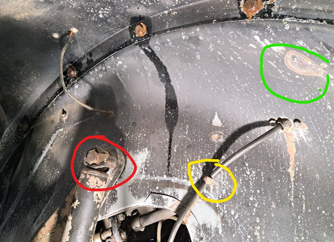

Cabrio55 antwortete auf Mein erstes Auto soll wieder laufen, Kabrio '53
Hallo Peter,
bemerkenswert sind auch diese 3 Punkte:
Rot: Ein Sicherungsblech für die Stoßdämpferschraube, diese fehlt bei den meisten anderen VW die 70 Jahre alt sind und spricht in diesem Fall für die Unberührtheit!
Gelb: Die Haltelasche für die Tachowelle ist bei fast allen VW au der Zeit schon lange abgerostet und dann nicht wieder angeschweißt worden.
Grün: Bei Karmann wurde innen am Radlauf ein Verstärkungsblech für die Cabrios einbgeschweißt, hier kann man noch heute bei deinem Wagen erkennen, dass die Schweißpunkte auf der Rückseite (der Radhaus Aussenseite) nicht wieder mit Grundierung o.ä. gegen Rost geschützt wurden! Kein Wunder, dass die Cabrios besonders an den Stellen rosteten, an denen Karmann etwas verändert/verstärkt hatte.
