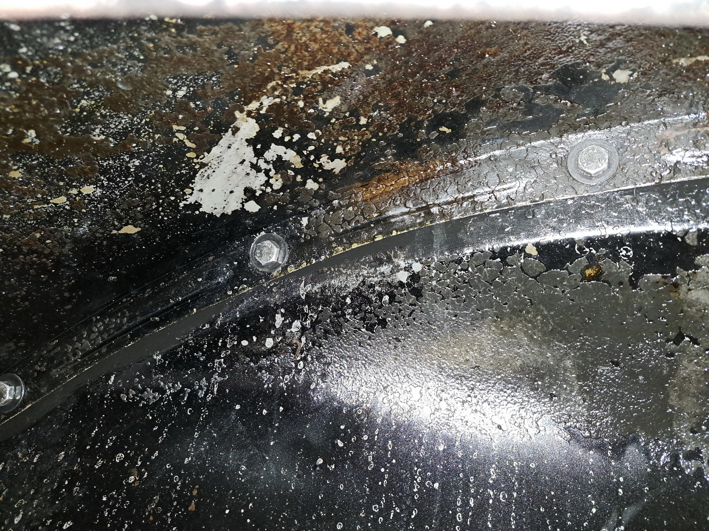

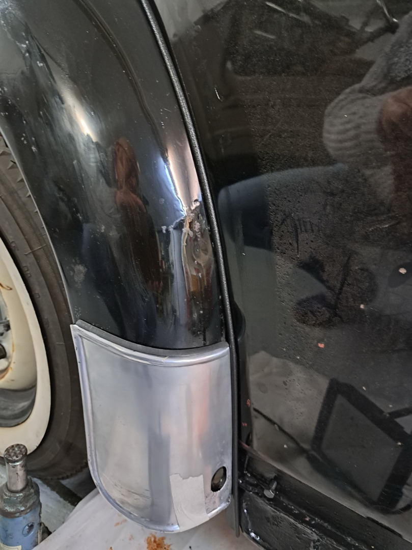

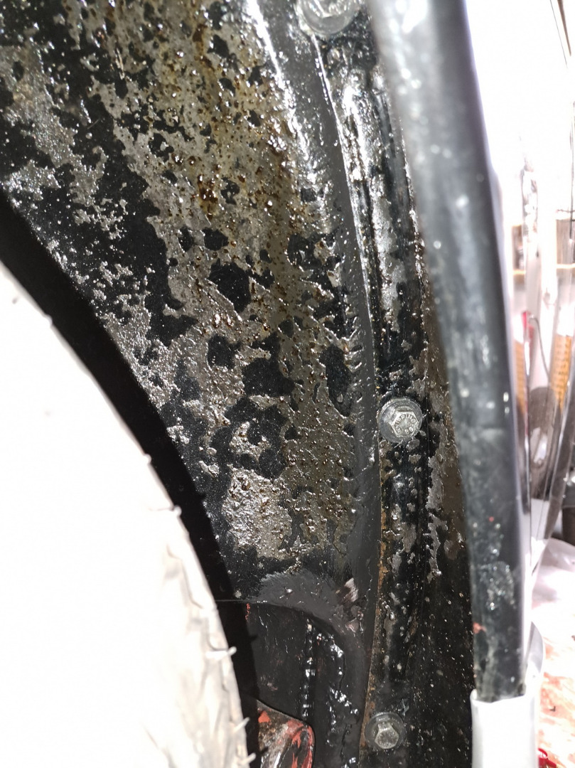

Die nachgefertigten Textil-Keder von A.S. passen sehr schön
und auch der ausgebeulte und aufgehübschte Steinschlagschutz kann so bleiben
Die originalen Kotflügelschrauben mit 14er Sechskant habe ich alle aufgearbeitet,
frisch galvanisch verzinkt und anschließend blauchromatiert zum Korrosionsschutz (schwarze Chromatierung hat uns die EU verboten....)
Anschließend schwarz kaltbrüniert nur wegen der Optik.
Man kann's auch übertreiben...

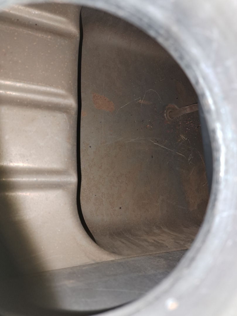

und zur Abwechslung für heute noch eine kurzer Blick in den Tank:
Sowas hab ich tatsächlich selber auch noch nie gesehen. 29 Jahre Fahrbetrieb, 41 Jahre Stillstand ohne Konservierung, der restliche 80er-Jahre Sprit ist wohl sehr bald vollständig verdunstet gewesen.
Der Tankdeckel war die ganze Zeit auf, vielleicht hat sich deshalb kein Kondenswasser gebildet ...

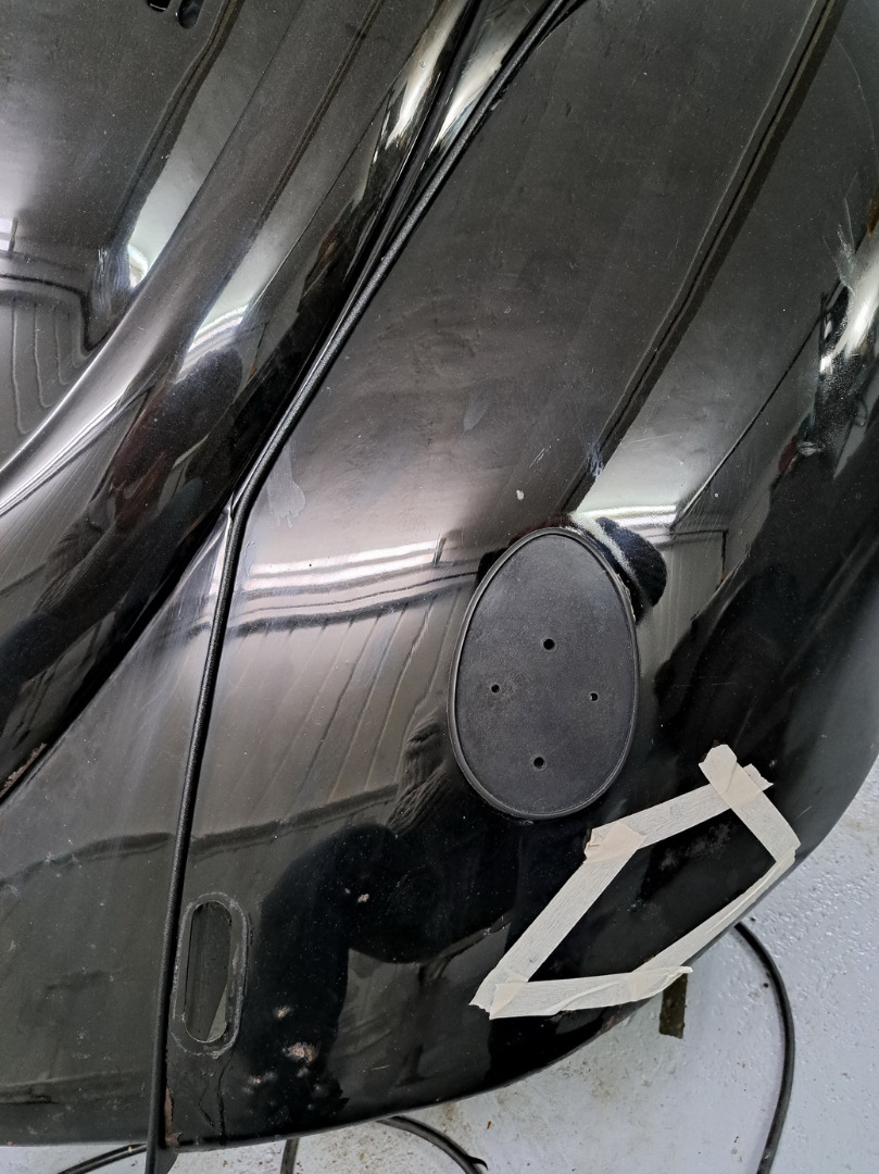

das mit den winkern ist ja ein ding. schwein gehabt. ist einer der beiden defekt, oder fehlt einfach nur die linse?eine herrliche geschichte,die du da erzählen konntest von den bösen buben...
