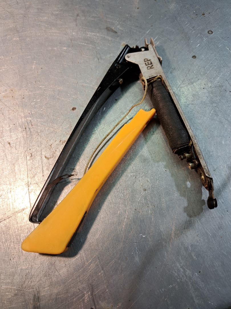

... und dann brauch ich derzeit noch die Plastikgläser für meine Kabrio-Winker, das scheint schwierig.
Bei allen deutschen Teilehändlern habe ich bis jetzt nur die Limousinengläser gefunden.
Unser Freund in Los Angeles hat sie wohl (teuer, Zoll ...), Cagero in der Schweiz auch (noch teurer, auch Zoll ...) und unser spanischer Spezi "repuestos sam" antwortet mir nicht.
Eins hab ich, aber das ist so verzogen, dass man es nicht abformen kann.
Hat bitte irgendjemand noch einen Tipp bevor ich viel Geld in's Ausland überweise ?

Ui !
die Dinger sind so selten, dass ich gar nicht auf die Idee gekommen bin, bei Kleinanzeigen zu schauen...
Gleich meld ich mich bei dem.
merci vielmals !
merci vielmals !

paul, ich könnte mal nach meinen alten gläsern schauen. eins war definitiv nicht zu retten, deswegen hatte ich 2 neue bestellt bei einer der adressen, die ich genannt hatte. das andere müsste ich kontrollieren, wie es genau aussieht. du brauchst nur eins?
