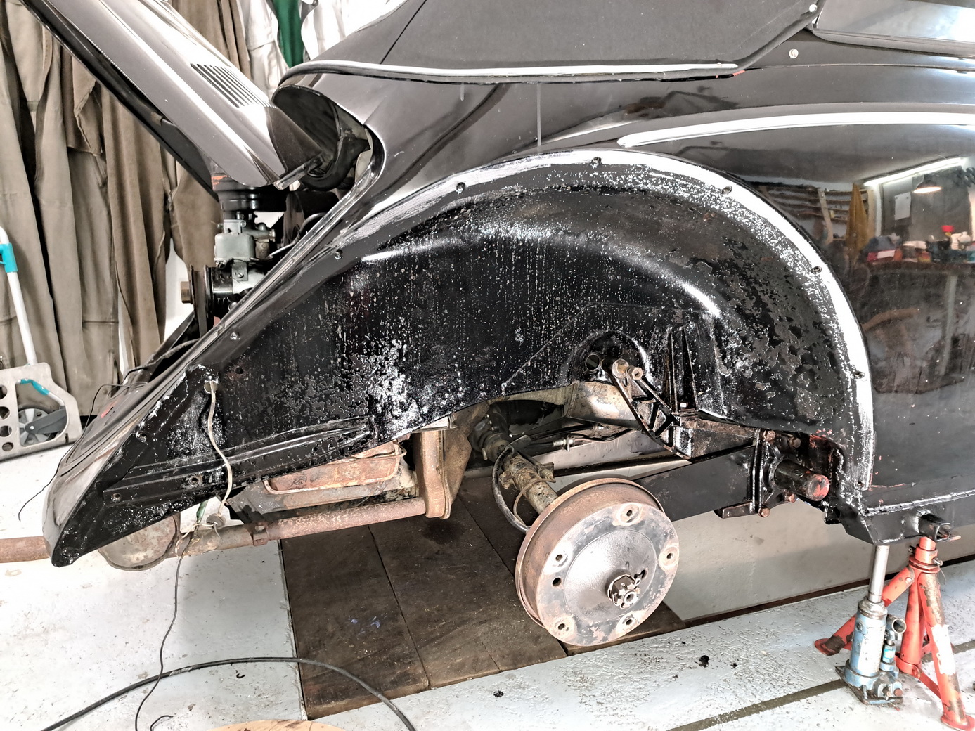

sorry für die schleppende Berichterstattung, ich hab aber auch mal Pause gebraucht nach der ersten Euphorie.

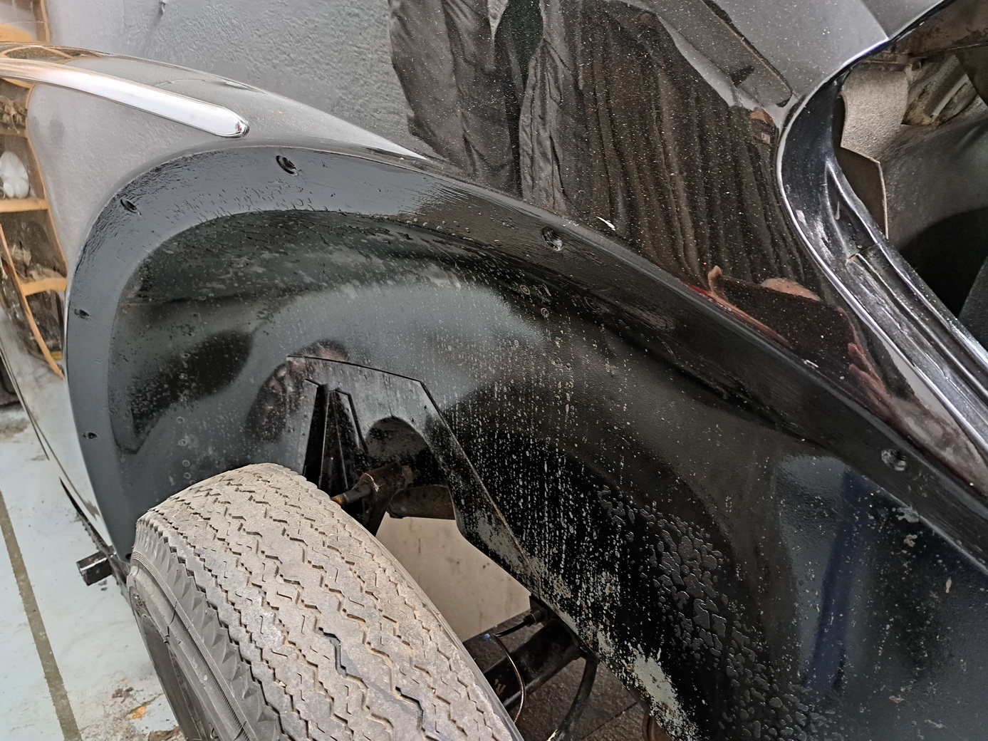

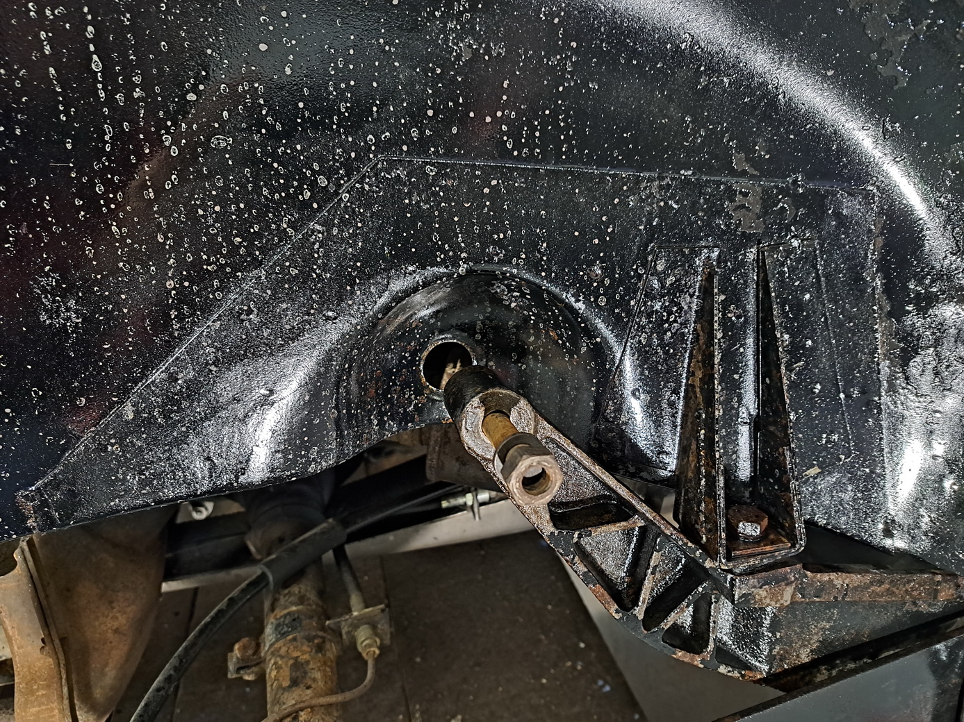

Inzwischen ist die Unterboden-/Karosserie-Konservierung fortgeschritten, ich hab an den beiden hinteren Kotflügeln und am Bodenblech angefangen:
die Anschraubfalze waren noch recht gut.
auf beiden Seiten.
Da war halt original null komma gar keine Fugenversiegelung / Karosseriedichtmasse. Erstaunlich.

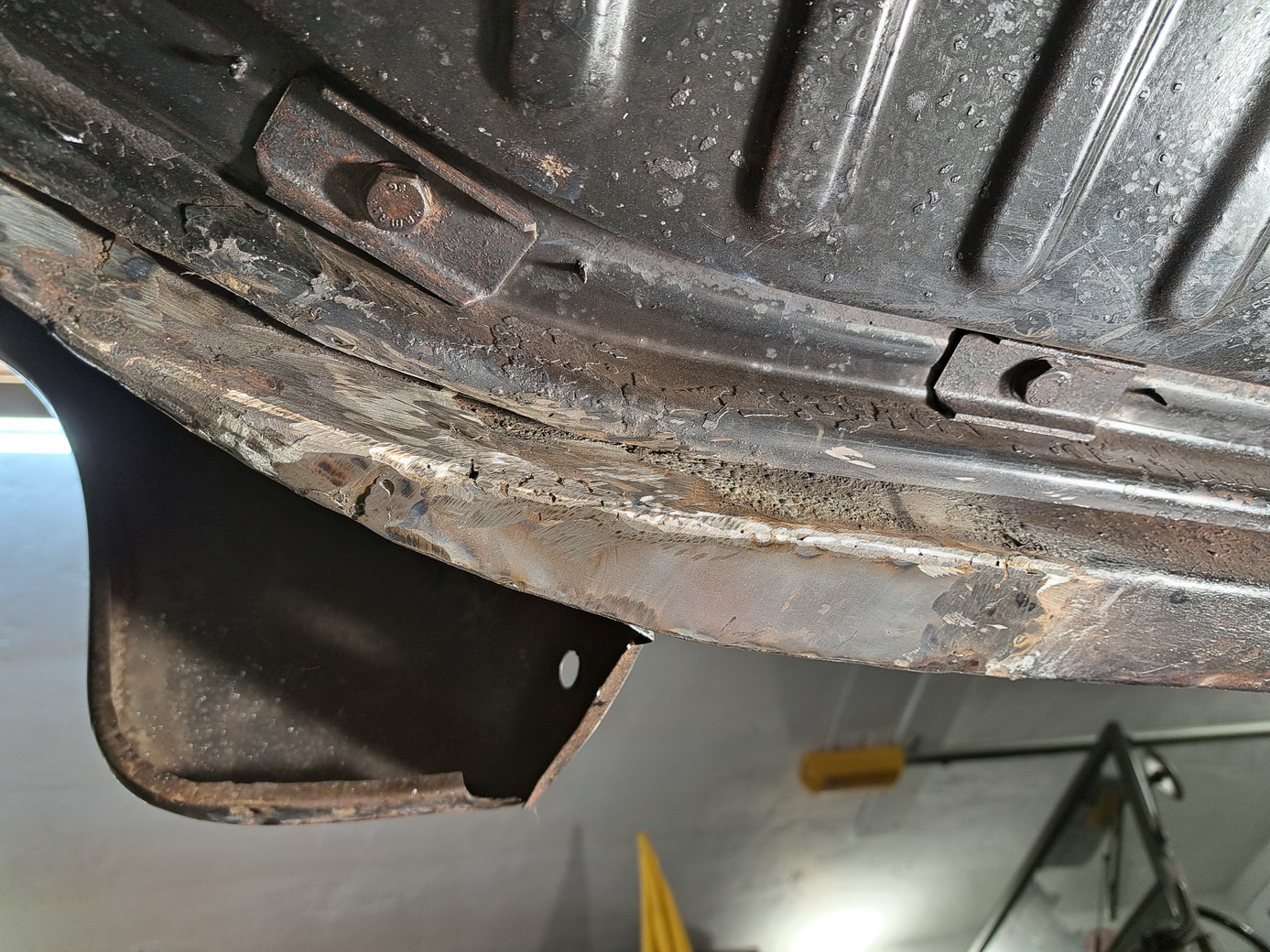

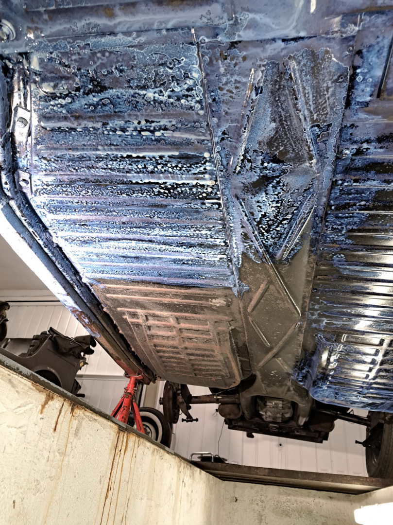

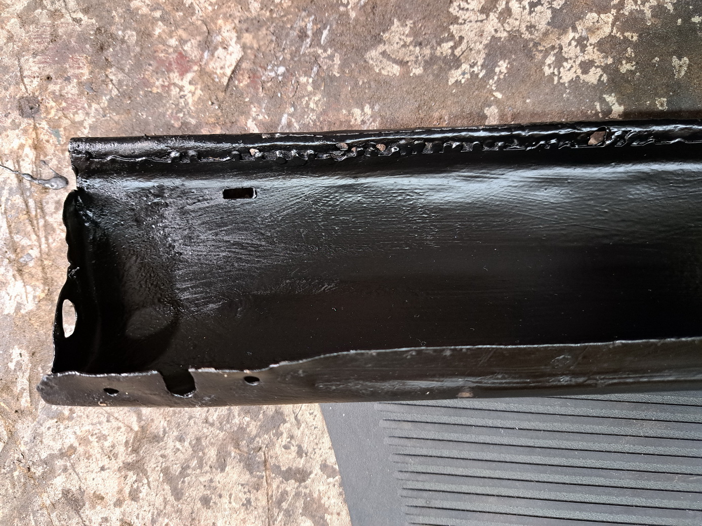

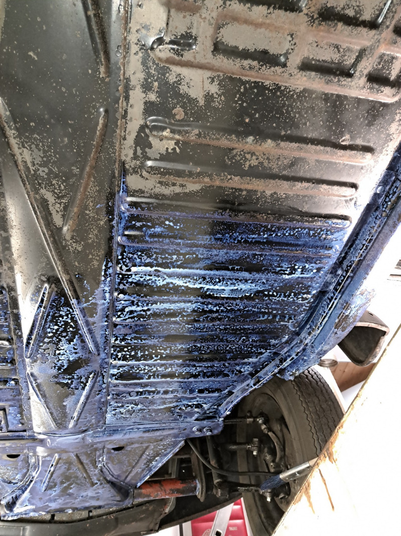

Kovermi-Rostumwandler vom K.-Schutz-Depot ist schon deutlich weniger Sauerei als Fertan
Das Auftragen auf dem klinisch reinen Boden (nach dem Eisstrahlen) ist eine Freude...

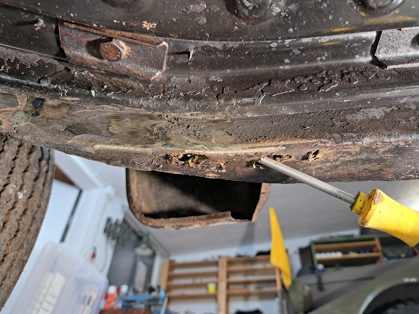

die neuralgischen Schwellerenden vorne waren früher schon mal (dilettantisch) geflickt,
rechts vorne war's knusprig
Ich hab's gedeckelt.
(Ohne die ganzen Heizrohr-Innereien zu saniern und ohne den Schweller komplett auseinander zu reissen).
Kompromiss.
Kann man später immer noch machen.

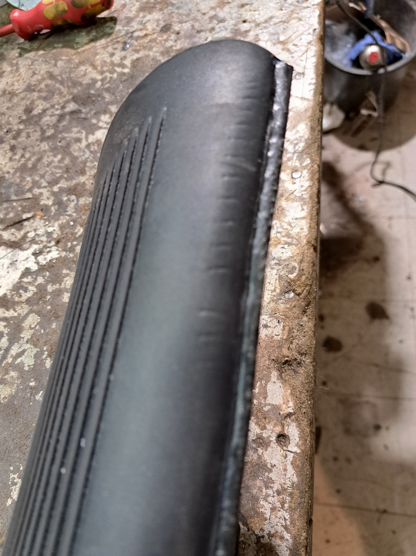

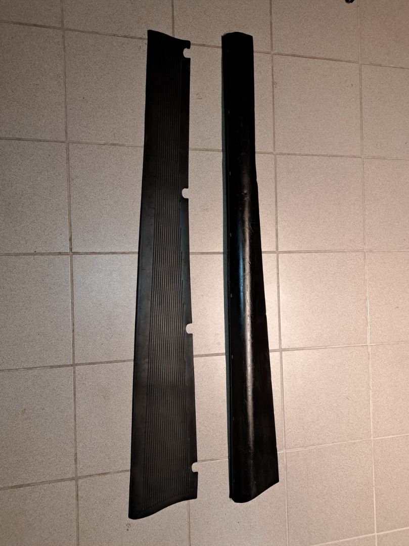

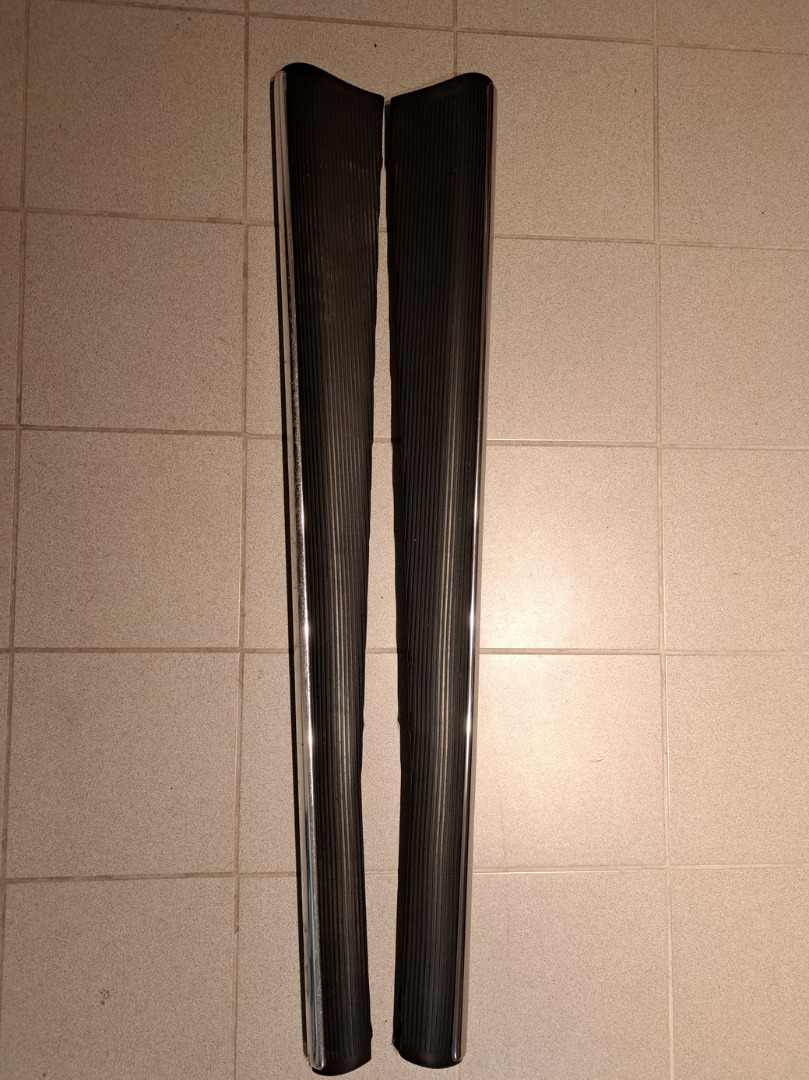

Die Trittbrettgummis waren so bröslig und hinüber, das ist definitiv keine "Patina" mehr, die müssen leider neu.
Habe halbwegs originales Rillenmuster aufgetrieben.
Die Klemmleisten auf der Trittbrett-Aussenseite waren links und rechts sehr verschieden (der Karmann hat offenbar verbaut, was grad rumlag...)

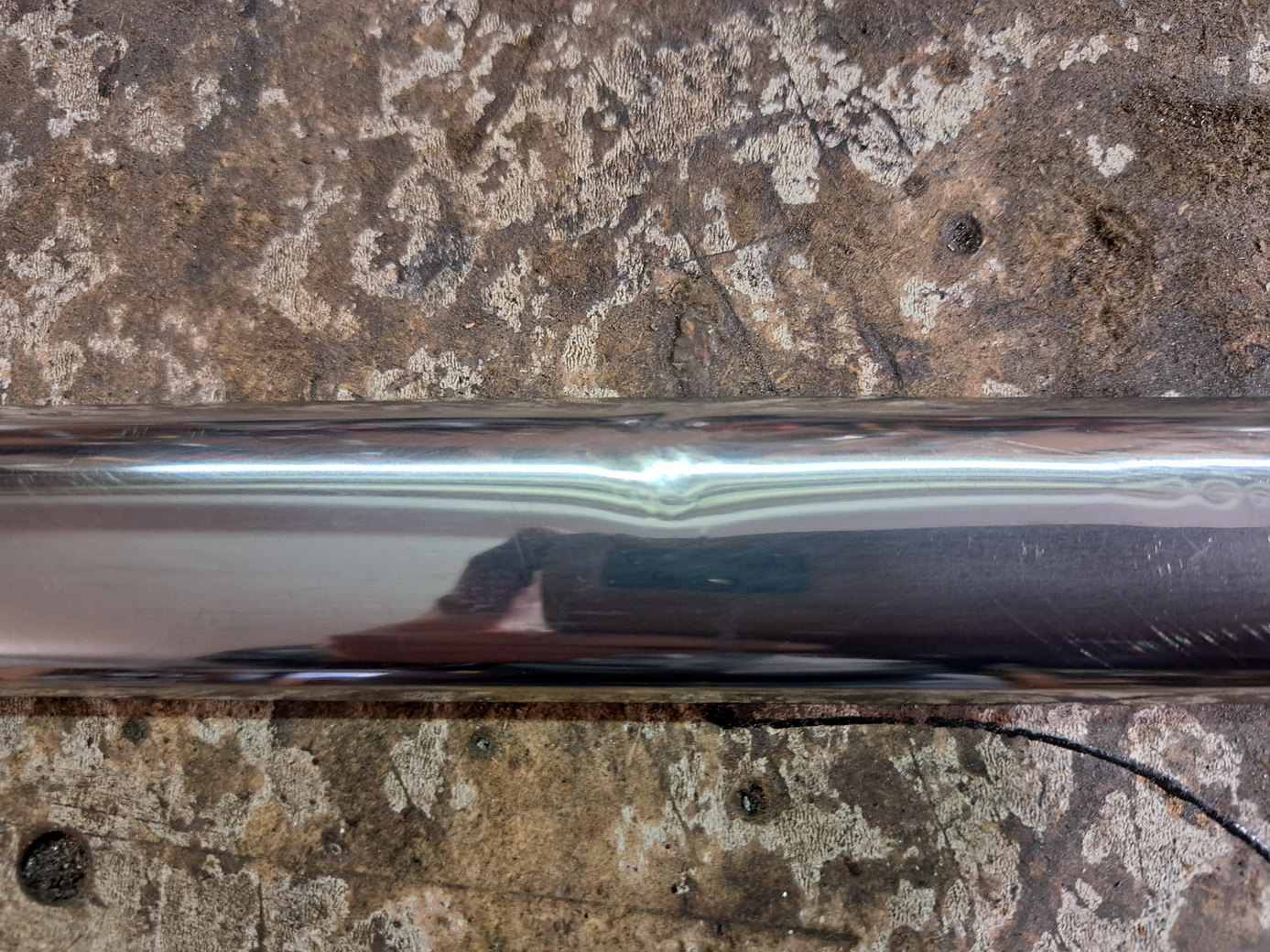

Die Metallsubstanz der Trittbretter ist rettbar.
Gummis aufziehen und neu klemmen ist eine rechte Geduldsarbeit...

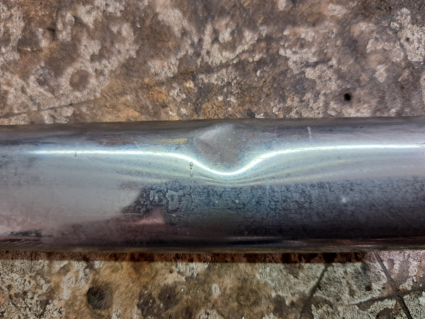

breite Zierleiste mit Schaden vorher.
Halbwegs ausgebeult und aufpoliert nachher. Das bleibt so.
"Gebrauchsspur"
Zwei überholte Trittbretter

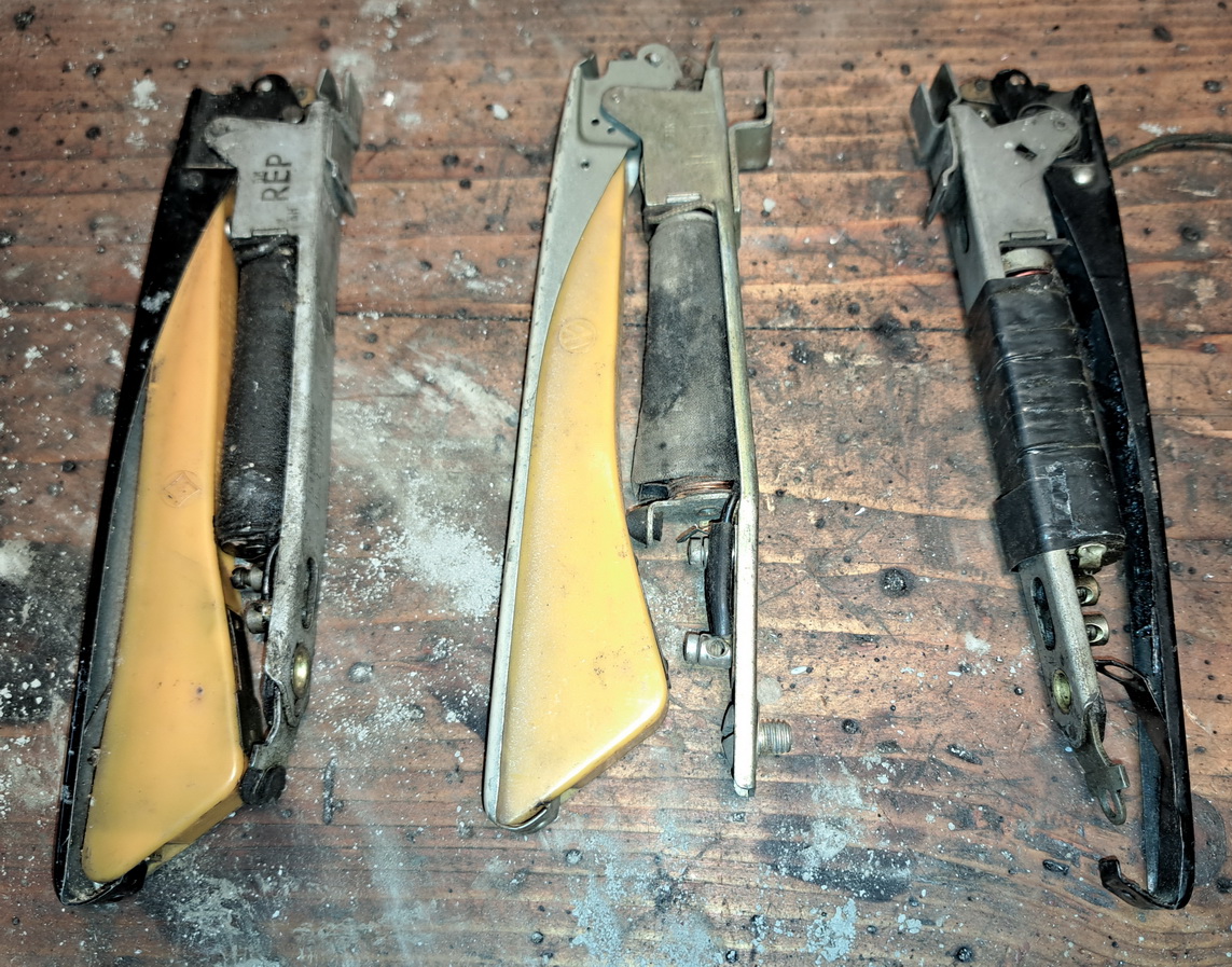

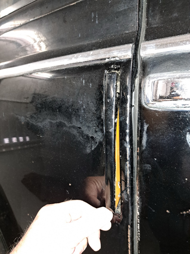

Und dann noch die Geschichte mit dem Alzheimer:
Jahrelang hab ich allen erzählt, wie mir ein Verbrecher mal die seltenen teuren Käbrio-Winker geklaut hat.
Schlimme Geschichte.
Bis ich sie beim Aufräumen in einer Schachtel gefunden habe.
Ganz offenbar hab ich die vor Äonen selber ausgebaut und sichergestellt.
sie passen.
Jetzt muss ich schauen, dass ich fertig werde, bevor meine Hirnleistung völlig zu Ende ist...
