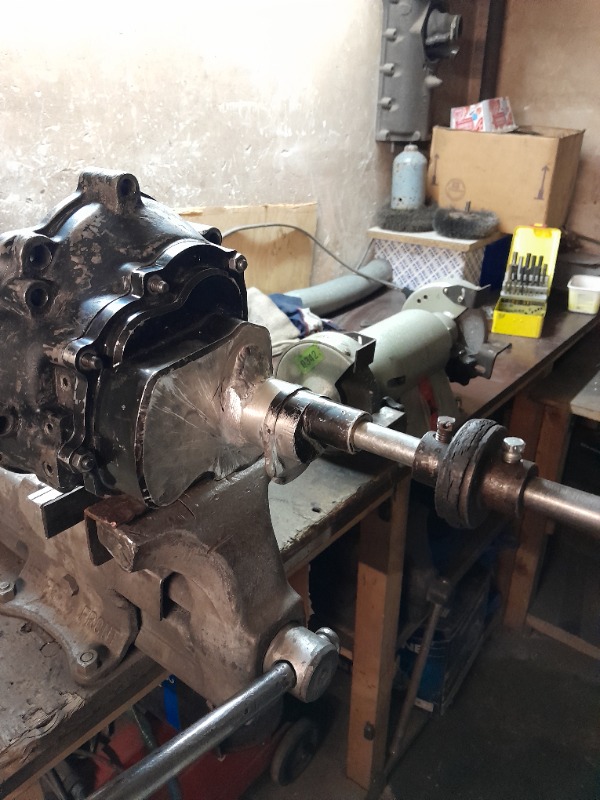

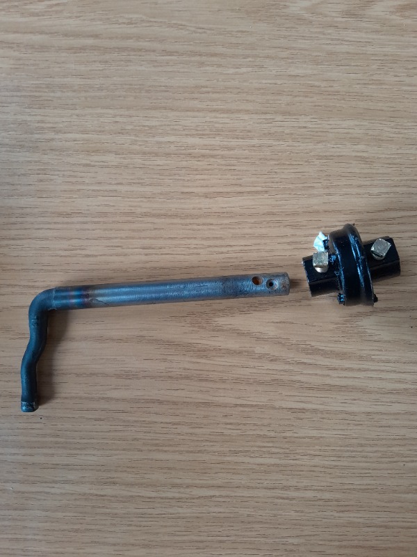

mit dem angepassten umgebauten Schaltfinger vom Brezel hat es nicht funktioniert. Einmal Getriebe rein und wieder raus.
Jetzt habe ich den Schaltfinger vom originalen Vollsynchron genommen und die starke Kröpfung kirschrot niedrig geklopft. Dezent in der Länge nachgeschliffen. Damit läßt sich das Getriebe im ausgebauten Zustand butterweich schalten. Das sollte jetzt klappen.

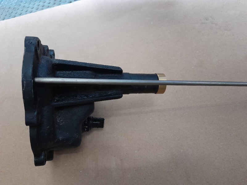

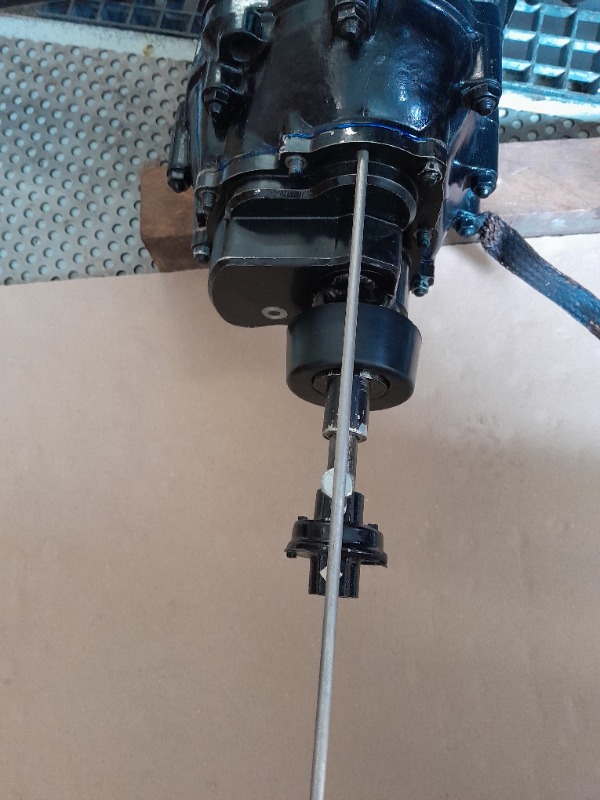

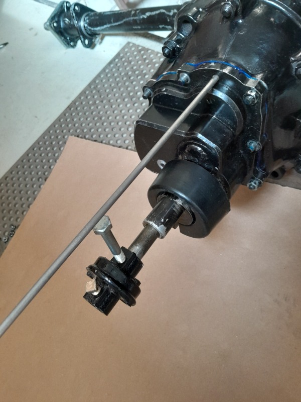

Hallo Mitfiebernde,
das Getriebe läßt sich endlich vernünftig schalten. Der Schaltfinger mußte noch einmal modifiziert werden. Dazu mußte er um ca. 10mm verlängert werden. Das ist das Maß das durch die Verschlankung der Etage ( Verkröpfung ) also damit der Verkürzung entstanden ist. Dann habe ich die Position der 60° Senkung durch die in den Bildern erkennbaren Stangen im Entlüftungsloch ermittelt. Die 8mm Schrauben habe ich vorab.auf ca. 60° angeschliffen.
Hallo Mitfiebernde,
