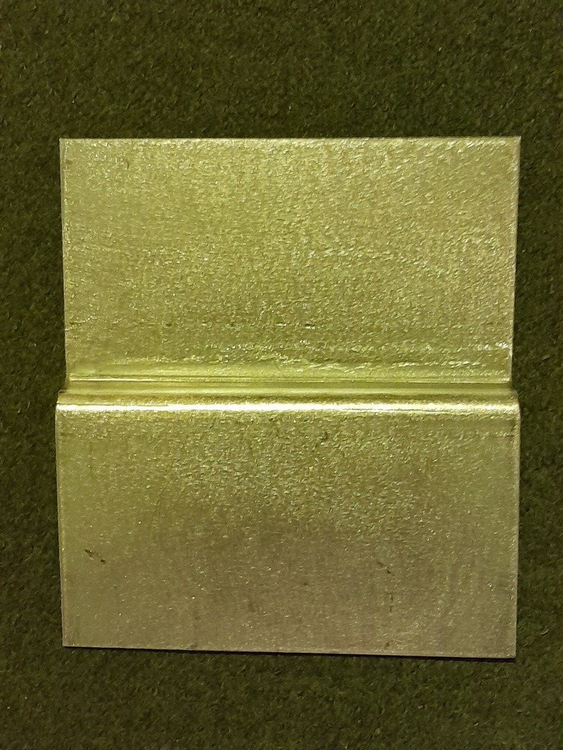

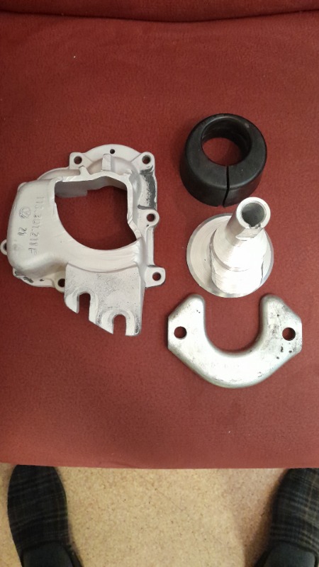

Heute den Rohling für den Halter in Rosmalen überreicht bekommen

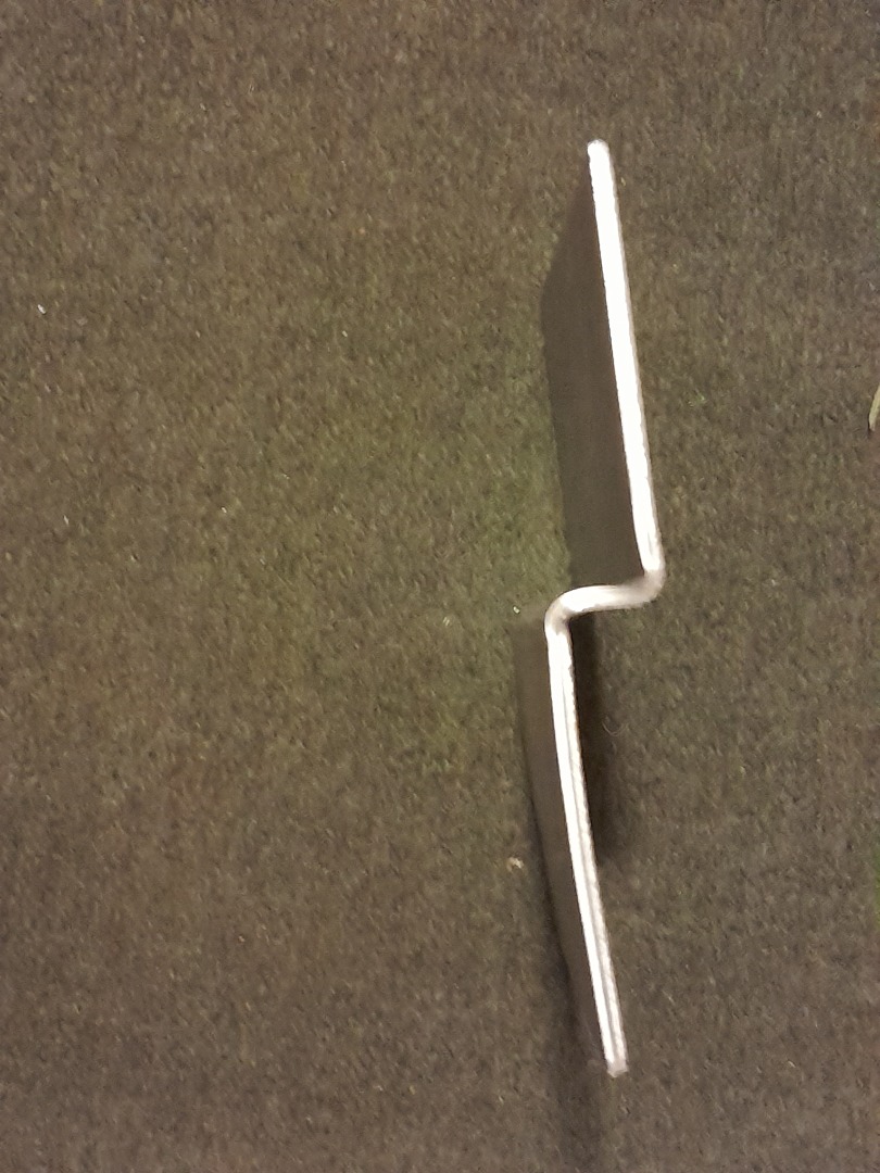

Hans Müller-Daum antwortete auf Heb 518 meldet kapitalen Getriebeschaden nach 233 herrlich schaltbaren Kilometer

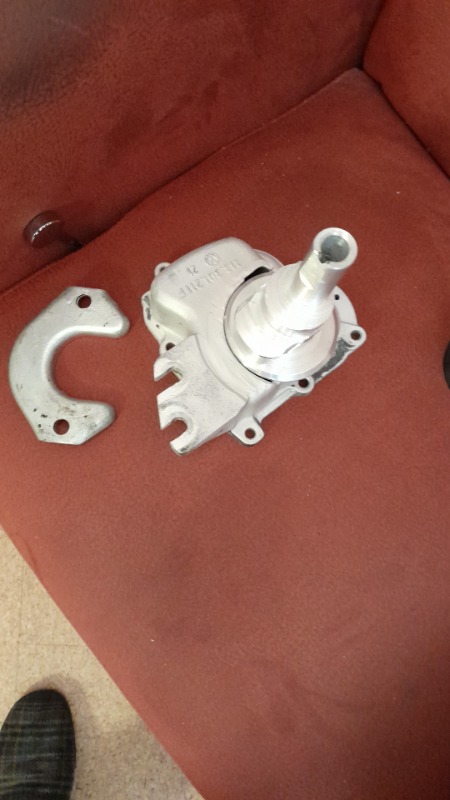

Das nächste Problem

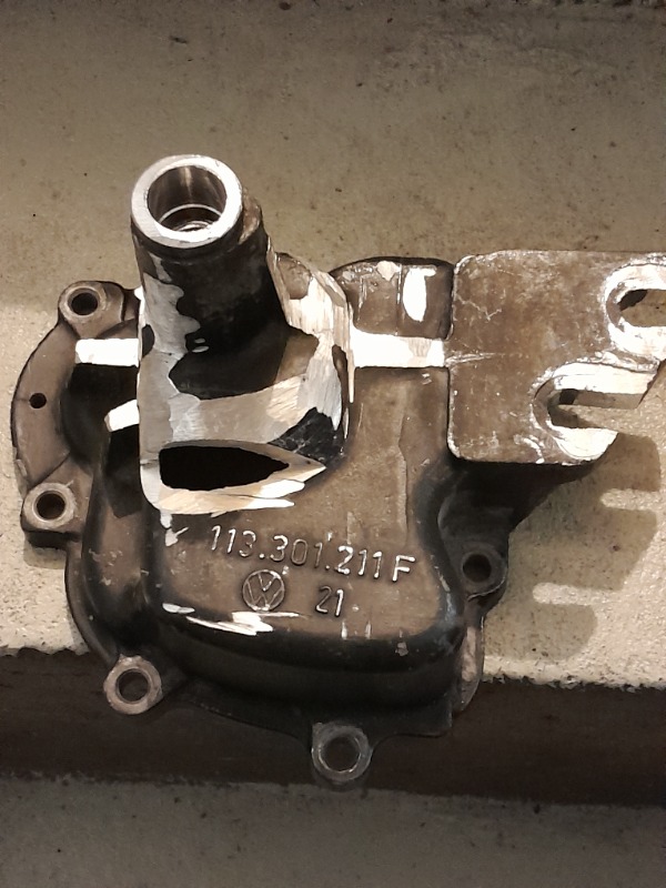

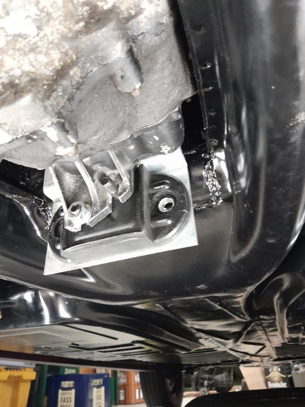

Hallo Getriebeumbauer,
mittlerweile bin ich mit dem Halter fertig. Das Schaltgehäuse muß jetzt wieder durch Alu schweißen geschlossen werden.
Wenn man ein Umbauschaltgehäuse bauen wollte mit Brezelbefestigung bräuchte man einen Schaltfinger der wie beim Brezel nur einmal um 90° abgewinkelt ist mit dem Abstand des Vollsynchrongetriebes . Der Brezel Schaltfinger ist länger. Evtl. könnte man ihn kürzen und einen passenden Gleitkopf anschweißen. Oder gibt es weitere Schaltfinger mit einfacher 90° Winkelung in anderen Getrieben? Wenn jemand einen Brezelschaltkopf mit Schaltfinger oder nur den Schaltfinger erübrigen kann würde ich es ausprobieren.
Letzte Änderung: 06 Jan 2026 23:01 von Hans Müller-Daum.

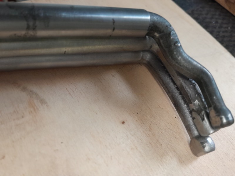

14 Jan 2026 19:47 - 14 Jan 2026 19:51 #11212

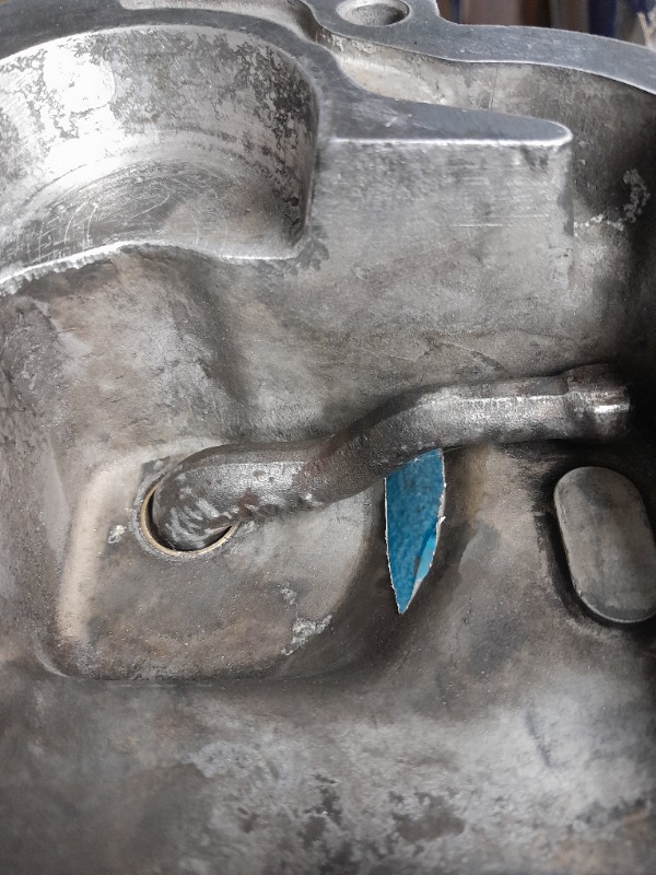

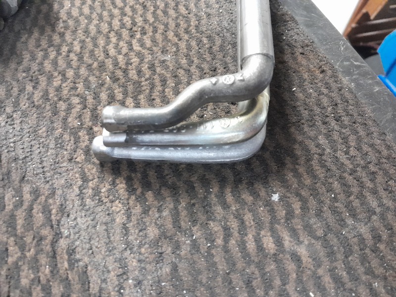

Hallo Leute,
mir hat der Halter doch nicht so gefallen weil man den originalen Gummi so stark bearbeiten muß. Ich habe das Ende eines Brezelschaltkopfes abgesägt und an den Vollsynchronschaltkopf adaptiert. Hierfür mußte die Schaltführung abgetrennt werden. Aber auch hier macht der gekröpfte Schaltfinger Probleme. Ich habe sie in den Griff bekommen indem ich die neue Verschlußplatte im Schaltbereich des Fingers ausgespart habe. Das mußte mit einem weiteren Deckelchen wieder abgedeckt werden. Dadurch wurde es wieder eng. Auch das kann ich mit einer anderen Halterung bauen.
Heute habe ich mich aber durchgerungen den Brezelschaltfinger zu modifizieren. Der Finger des Vollsynchron ist beidseitig kürzer. Neben dem originalen Kopf habe ich mit Schutzgas aufgeschweißt. Danach Schleifen und kürzen auf das Maß vom Vollsynchron. Das hat besser geklappt als gedacht. Den Schaltfinger habe ich gekürzt. Jetzt muß wieder eine 60 Grad Senkung für die Schaltkupplung unter der Rückbank erfolgen. Den Senker habe ich gerade erstmal bestellt. Inzwischen kann ich eine Verschlußplatte ohne Aussparung für den gekröpften Schaltfinger anfertigen und dann alles Alu verschweißen.
Wer noch einen Brezelschaltfinger erübrigen kann darf sich gerne bei mir melden. Das Ende eines Brezelschalkopfes kann man auch drehen.
Letzte Änderung: 14 Jan 2026 19:51 von Hans Müller-Daum.

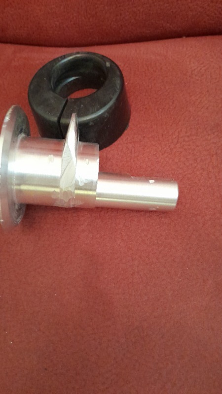

29 Jan 2026 11:14 - 09 Feb 2026 16:40 #11227

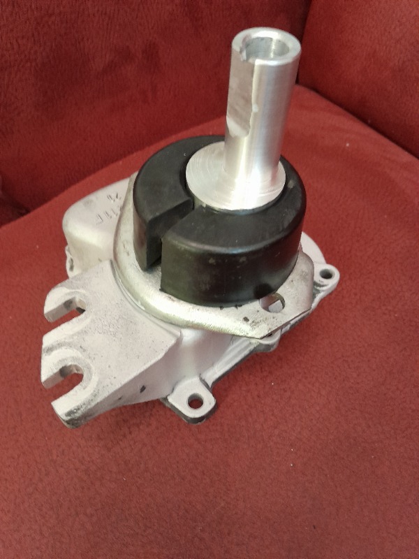

Hallo Synchrone,
ich habe mich jetzt auch an das Drehen getraut. Zuerst dezentral 15mm für den Schaltfinger gebohrt, dann mit dem Dreibackenfutter die Kontur rausgeholt um dann zum ersten Mal mit dem Vierbackenfutter um die 15er Bohrung auf 24mm abzudrehen. Mit der Flex die Aufnahme für den Gummi bearbeitet und dann das Drehteil an den Schaltkopf des Vollsynchrongetriebes angepasst. Nächste Woche habe ich einen Termin zum Schweißen.
Letzte Änderung: 09 Feb 2026 16:40 von Hans Müller-Daum.
29 Jan 2026 11:32 #11228

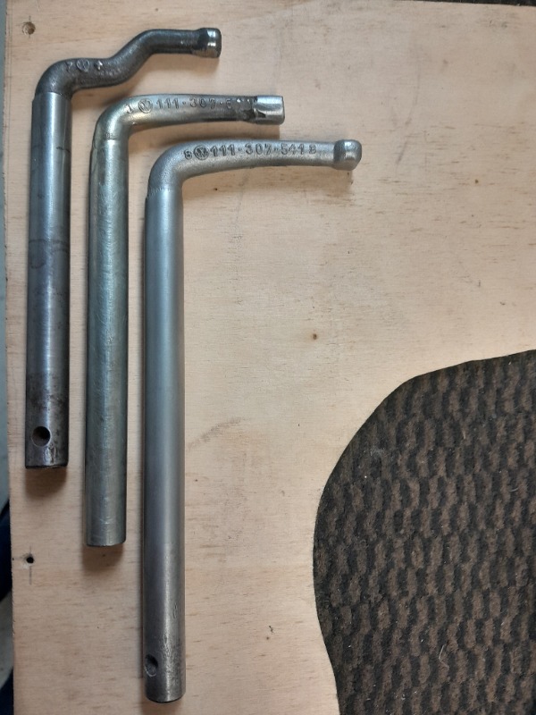

Hier noch ein paar Bilder vom Schaltfingerumbau

Hallo!
Was für ein Schaltknopf ist hier gemeint? Ich habe bei mir noch einige Getriebeteile auch vom Brezel rumliegen.
VG Alfred
VG Alfred
09 Feb 2026 16:49 #11250
Hallo Alfred,
gebrauchen könnte ich noch einen Schaltfinger vom Brezelkäfergetriebe. Das ist der untere von den dreien die übereinander liegen. Das Gehäuse selber konstruiere ich gerade. Das gibt es so original nicht. Morgen wird die neue Konstruktion eingescannt, danach so weiter bearbeitet das man mit den Daten ein Gehäuse fräsen oder gießen kann.

Hättest da mal ein Foto?
