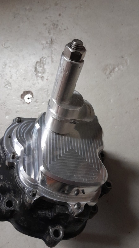

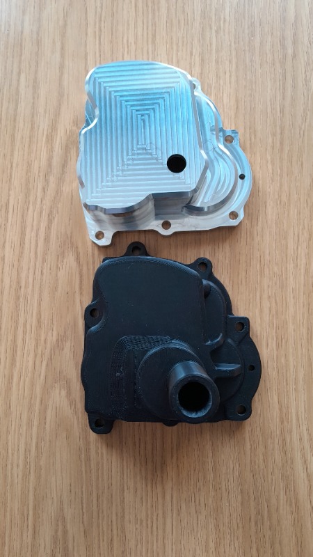

24 Mär 2026 19:52 #11361
Das Frästeil ist fertig und passt perfekt. Montag 11:00 Uhr habe ich einen Termin zum Schweißen.
Hans Müller-Daum antwortete auf Heb 518 meldet kapitalen Getriebeschaden nach 233 herrlich schaltbaren Kilometer

02 Apr 2026 18:37 #11420
Hallo Freunde des Osterhasen,
es hat sich ausreichend gut schweißen lassen. Den Hals habe ich dann doch noch etwas eingekürzt damit ich den Rückwärtsgangschalterhebel wieder montieren kann. Die Buchsen sind eingeklebt. Alles macht was es soll. Der Deckel ist montiert und passend zum Getriebe schwarz lackiert..
