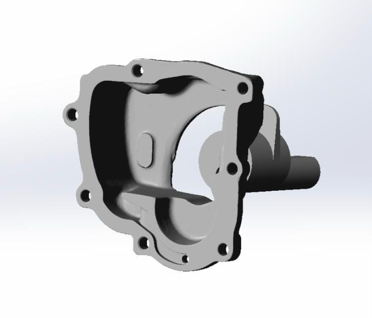

heute ein Rückschlag: Das originale Gehäuse läßt sich nicht schweißen, das Drehteil schon.
Mein Nachbar hat mir mein Wunschschaltgehäuse eingescannt. Jetzt muß es noch nachbearbeitet werden.
 Fräsen scheint wohl sehr teuer und schwierig zu werden. Die Datei zum Drucken erstellen scheint einfacher zu sein.
 Wenn ich die Daten habe kann man damit nach einem Preis fragen.
Also erstmal wieder warten und Karneval feiern.
Glückauf, Helau und Alaaf

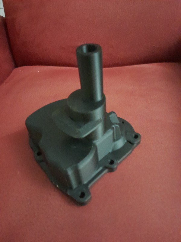

15 Feb 2026 23:17 #11293 von Hans Müller-Daum
Hallo ,
die Druckdatei ist fertig. Mein Schwager konnte mir sie in Kunststoff ausdrucken.
  • swfreund
  • Elite Mitglied
  • Elite Mitglied
15 Feb 2026 23:28 #11294 von swfreund
Kann es sein, wenn Du ehrlich zu dir bist, daß du schon mehr Euro in dieses Schaltgehäuseprojekt gesteckt hast, als ein fertiges Teil aus Amerika kostet?
 Habe einen Verdacht! Nichts für Ungut
                            Wolfgang

16 Feb 2026 11:45 #11298 von Hans Müller-Daum
Lieber Wolfgang,
es gibt es nicht zu kaufen, auch nicht in Amerika. Ich hätte eines gerne für 950€ genommen. Der Druck in Metall oder fräsen wird vielleicht auch so teuer.

17 Feb 2026 12:18 #11300 von Hans Müller-Daum
Erstes Angebot 1700€. Fräsen wäre auch eine Option.
