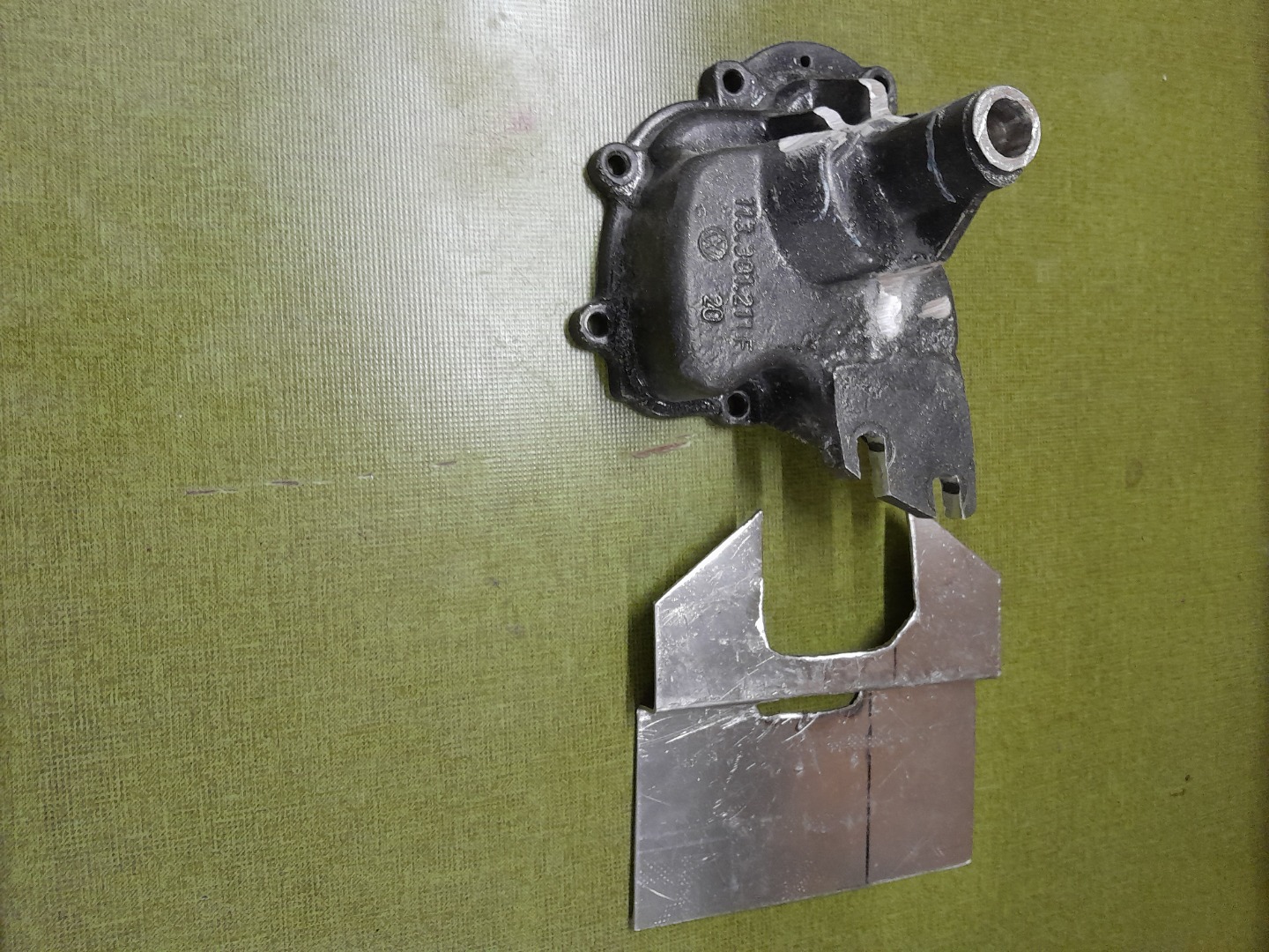

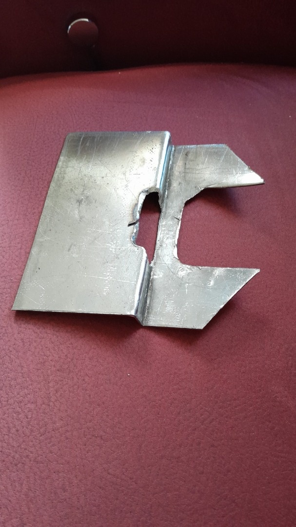

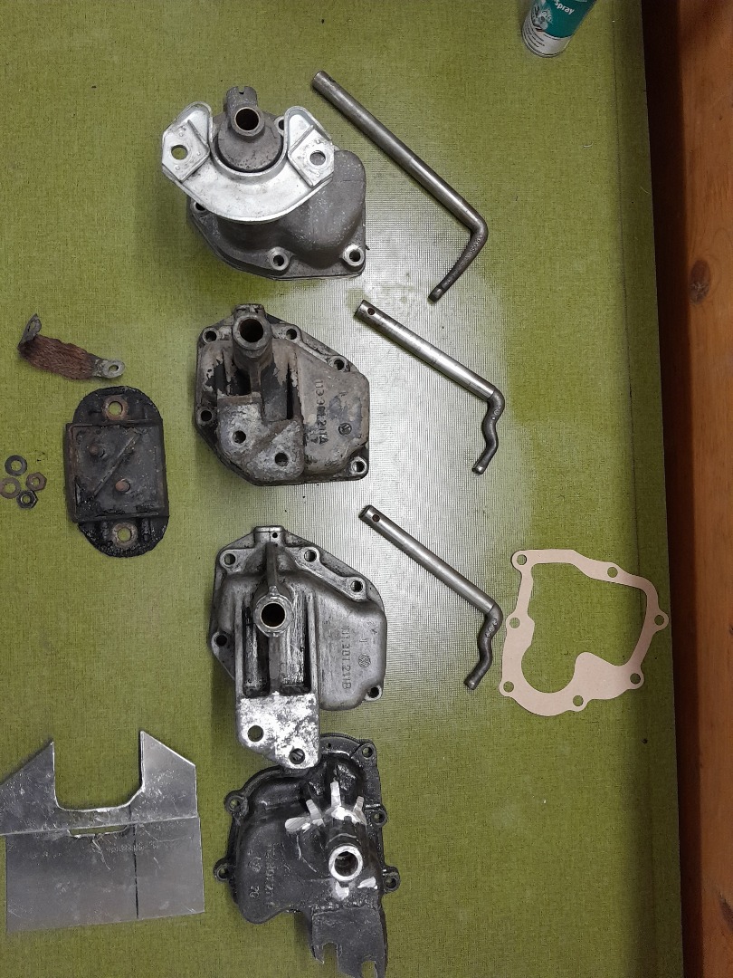

Heute erstmal das Blech weggelassen samt Gummimetalllager und das Leergetriebe eingeschoben. Dafür mußte ich doch noch einiges am Schaltkopf abschleifen. Glücklicherweise habe ich kein Loch reingeschliffen. An einem alten Gummi habe ich heftig rumgeschliffen um dann festzustellen das man gar nichts abschleifen muß. Der originale Halbmond ist zu eng. Wieder mal ein Brett gesägt als Muster das nach unten länger geblieben ist. Zwischen dem Brett und der Getriebeaufnahme sind ca.10mm Platz. Morgen mal wieder ein Blech kanten um die nötigen 25mm für ein Gummimetalllager zu bekommen.
30 Dez 2025 21:15 #11171
Hans Müller-Daum antwortete auf Heb 518 meldet kapitalen Getriebeschaden nach 233 herrlich schaltbaren Kilometer
Ein paar erste Bilder

Inwieweit bist Du sicher, ob der Schaltfinger auch dann den richtigen "Weg und Winkel" hat um das Getriebe zu schalten??? Hier habe ich erhebliche Zweifel, wenn ich mir den Schaltfinger dieses teuren Umbausatzes anschaue!
Guten Rutsch Wolfgang
31 Dez 2025 12:54 - 31 Dez 2025 14:10 #11173
Hallo Wolfgang,
es sieht erstmal so ganz gut aus. Das Schaltkopfende geht durch den originalen Gummi. Die Flucht sieht gut aus. Tatsächlich weiß ich es erst wenn ich alles richtig montiert habe.
Guten Rutsch
Guten Rutsch
