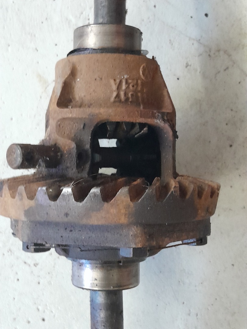

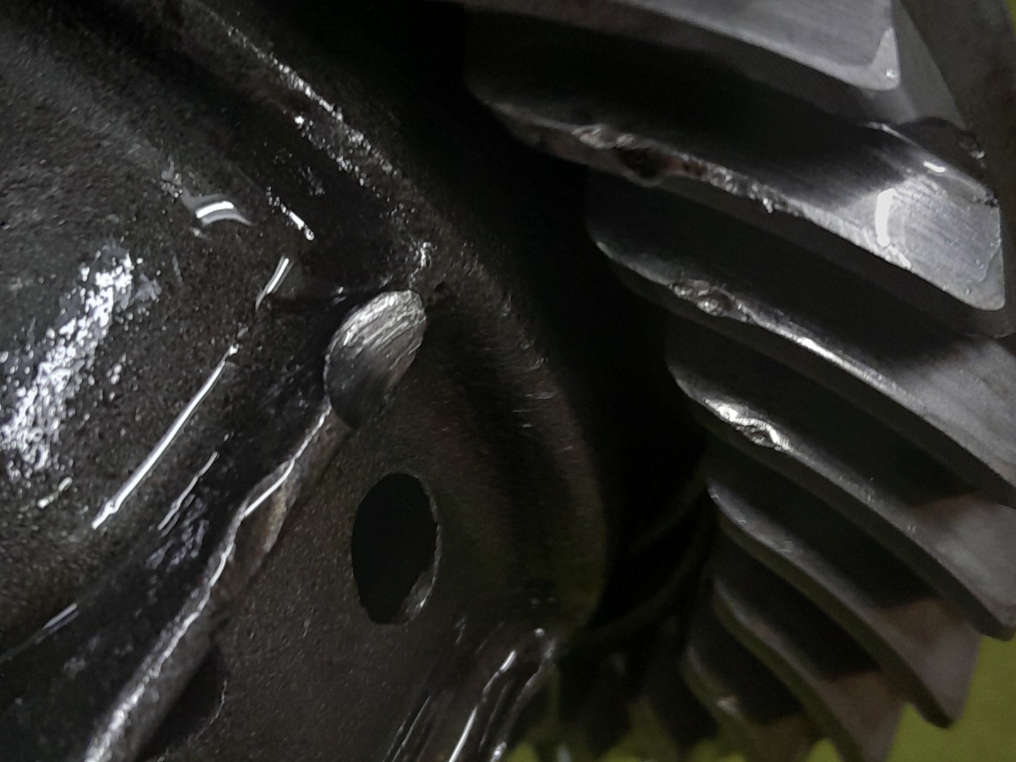

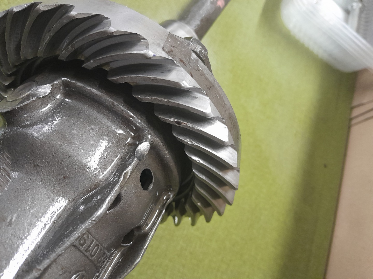

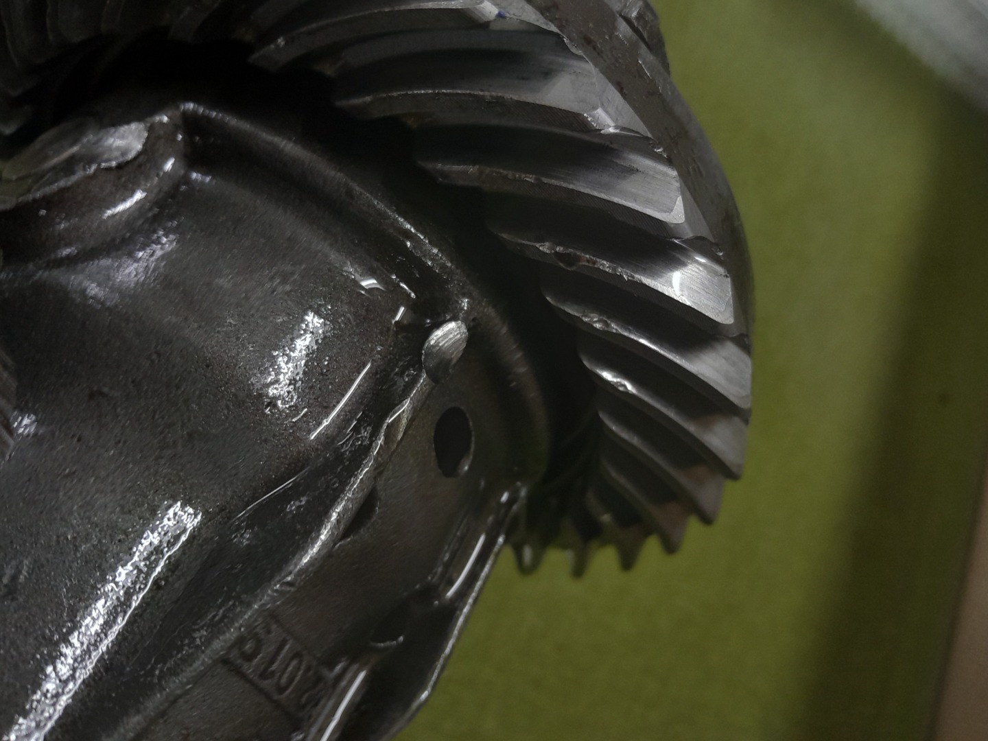

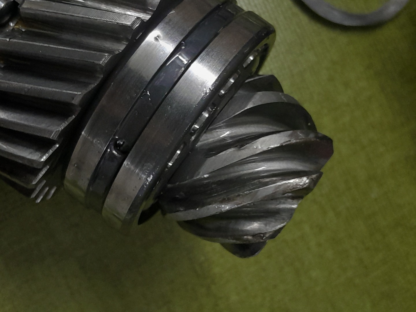

So passiert am Dienstag nach meinem Italienisch Kurs. Die AHK demontieren ist immer eine kleine extra Arbeit. Jetzt wohnt da aber vorrübergehend ein H Motor mit 44PS im dafür viel zu engen hinteren Abteil. Der Motor muß im Motorraum aller seiner Anbauteile entledigt werden. Ein schöner Spaß. Mittlerweile liegt das Getriebe demontiert auf der Werkbank mit einem sehr ungewöhnlichen Schaden. Vom Differentialgehäuse ist der Teil abgebrochen der in das Lager geht. Natürlich gibt es noch Folgeschäden vor allem am Triebling und dem Tellerrad. Ein Gehäuse dürfte noch im Fundus sein. Triebling und Tellerrad waren NOS, schnief, schnief. NOS Ersatz dürfte schwierig werden. Die Macken am Rand ausfeilen???

Ärgerlich Hans, aber ich denke man kann die Stellen an den Kanten der Zähne des Tellerrades egalisieren, die Tragflächen scheinen ja nicht betroffen zu sein.
Vielleicht sollte man versuche herauszufinden, warum das Teil vom Differential-Gehäuse abgebrochen ist?
War das schon vorgeschädigt, d.h. es wurde ein defektes Teil eingebaut?

Hallo Zahnärzte,
wenn ich wüßte das es vorgeschädigt war wäre ich ziemlich ...
Das Gehäuse habe ich schon geholt und zerlegt. Ein bischen Feinstrahlen für die Schrauberehre braucht es noch. Ich habe begonnen die Späne zu entfernen. Eine echte Sisyphusarbeit.

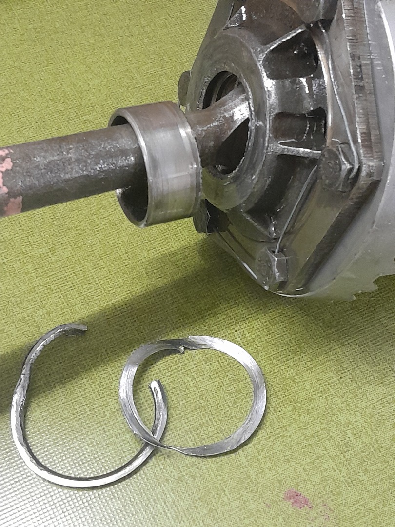

PS: Auch ist der Sicherungsdraht für die Tellerradschrauben falsch montiert.
