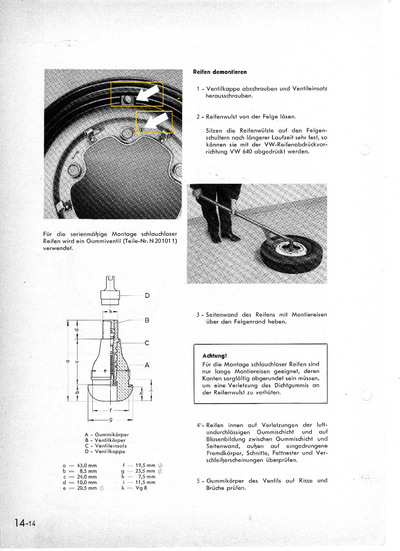

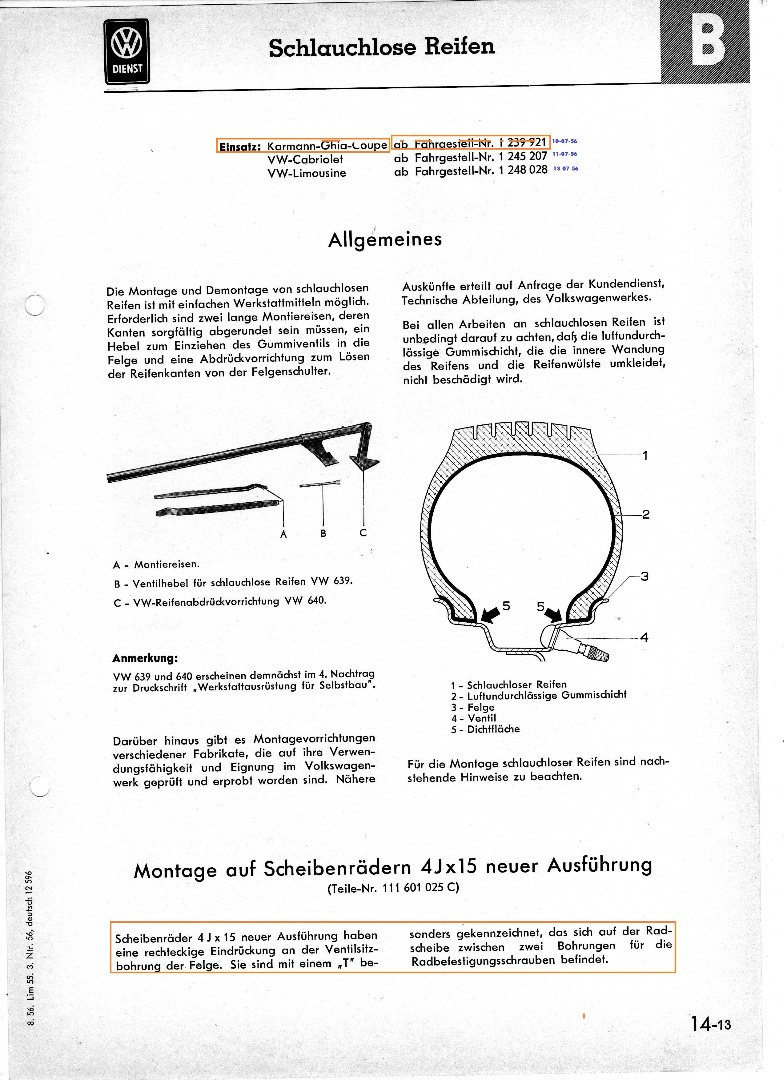

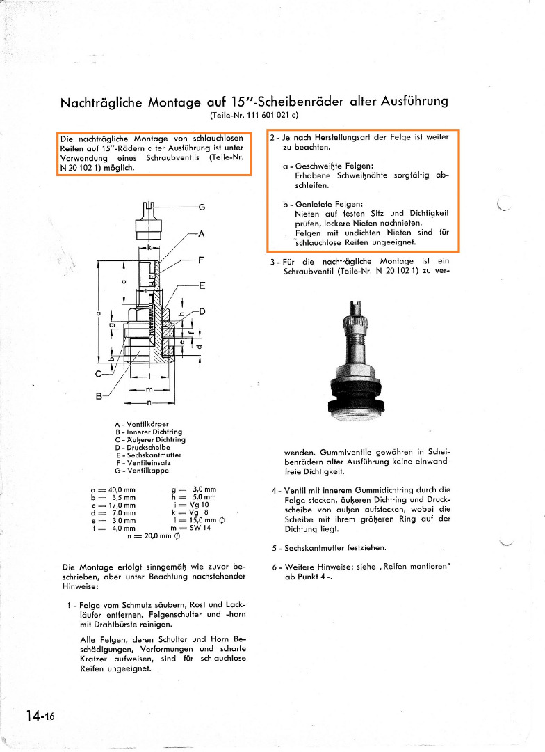

Im Werkstatthandbuch 1952-1957 fehlen im Archiv [ HB-0047 ] zwei Seiten vom Abschnitt "Schlauchlose Reifen" : B14-13 und B14-14. Ich zeige die hier:
Auch die Information auf B14-16 soll man genauer betrachten: gegegen laufender Meinung das schlauchlose Reifen nicht auf "früheren" Felgen verwendet dürfen werden wird hier nur die Anwendung eines Schraubventils vorgeschrieben.

VW hat tatsächlich schlauchlos freigegeben ohne das die Felgen einen Hump hatten. Ich würde da immer einen Schlauch einziehen wenn die Felge keinen Hump hat.
