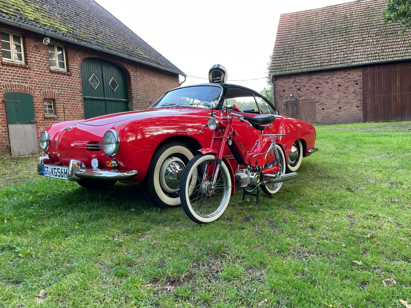

Hallo. Ich suche für meinen 56er Karmann Ghia einen kompletten Satz originale Felgen in sehr gutem Zustand. Die Felgen werden noch lackiert, können also verschiedene Farben haben. Wichtig ist das sie rund laufen und nach Möglichkeit die Kappenfedern noch gut sind. Die Kappenfedern sind aber zweitrangig. Wer hat noch 5 gute Felgen?
