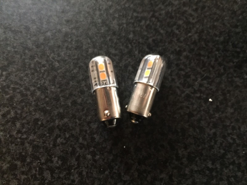

Habe die LEDs heute bekommen, hatte schon die Stärksten in Warmweiss ausgewählt, spricht die SMD 5630. Testweise mal eine Kombi mit 3 LEDs mit 6v aufgebaut, Leuchten schön und damit kann man sicher prima Sache machen, sind aber leider für Frontscheinwerfer nicht hell genug. Gibt auch stärkere LEDs, nur ziehen die dann direkt weitaus mehr Strom (1-2A), und zwei davon in Reihe Ziehen dann schon zu viel weg.

So, meine neuen Standlichtbirnen die ich eigentlich nur testen wollte sind eingetroffen. Beim testen blieb es dann aber nicht - sie gefallen mir so gut das ich sie gleich drin gelassen habe.
Passen im Bosch Scheinwerfer und Hella Scheinwerfer und machen ein wirklich sehr schönes authentisches Licht.
Vergleich zu den Vorgängern:
Die 31mm, 360° Abstrahlwinkel Soffitten sind auch da.
Leider sind die Kappen ein wenig zu groß. Bei meinen SHO Winker müsste ich erst die untere Fassung (bei SHO eine Hülse) durch aufbiegen ein wenig modifizieren. Das erspare ich mir aber nur für ein Bild. Bei SWF Winkern mit ihrer Lasche dürfte es keine Probleme geben. Vom Durchmesser her passen sie gut ins Winkerglas. Sobald Franzis Sickenovali mit den SWF Winker wieder mal hier ist, gibt es auch Bilder von der Leuchtkraft der Soffitten
