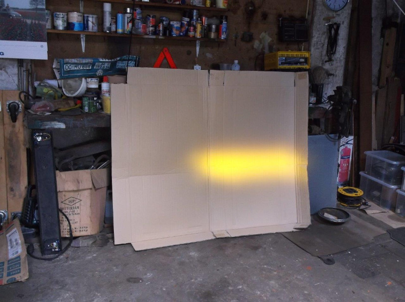

Hallo LED-Experimentierer,
Hier noch ein Paar Bilder mit angeleuchteter Karton. Lichtbild vom Abblendlicht ist zwar nicht waagerecht, aber hat eine klare Licht/Dunkelgrenze. Mit dem Auge sieht es egaler aus als am Foto. (Digitalkameras sind auch etwas Infrarot-Empfindlich). Die letzten Bilder sind vom Nebelscheinwerfer (niedrig/hoch).
Letzte Änderung: 5 Jahre 5 Monate her von Markus H..

Eigentlich dürften bei Abblendlicht nur die nach oben strahlenden LEDs abstrahlen ...
Normalerweise wäre es doch korrekt, wenn (wie bei einer Ba20d-Fadenbine) alle LEDs auf der oberen Seite der Leuchte bei Abblendlicht nach oben strahlen (die dann vom Reflektor nach schräg unten gelenkt werden), für maximales Licht bei Abblendlicht mit horizontaler Abgrenzung im Lichtkegel.
Bei Fernlicht sodann alle LEDs oben und unten, für die komplette Ausleuchtung des Reflektors und den dadurch resultierenden großen runden Kegel (Corona darf man ja jetzt nicht sagen).
Ich habe mir gestern mal für kleines Geld ein paar warmweiß 5630 SMD LEDs bestellt, zum Experimentieren mit einer Ba20d Fassung.
Auf einem Miniplatinenstück, welches sich genau ausgerichtet in eine Ba20d Fassung löten lässt, ließen sich hier einige LEDs oben und unten nebst Widerstände unterbringen. Mal sehen ... wie stark dies dann leuchtet und .... wie der jeweilige Lichtkegel aussieht.

die Abgrenzung des Lichtkegels sieht schon sehr passabel aus.Ich bin auch gespannt wat de Köllsche Jung noch so zaubert.
