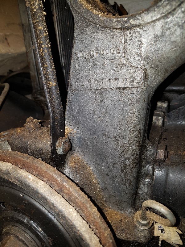

nun war der Hans schneller: Ja, es ist ein 24,5PS Motor (erkennbar vor allem an den fehlenden "Beulen" in den Zylinderabdeckblechen neben den Zündkerzen).
Und die Nummer stimmt so auch für das Baujahr, die 1 vor der fortlaufenden Nummer habe ich auch noch bei meinem unberührten Motor vom März 55 (siehe Bild) und auch das "A" unterhalb der Nummer .
Ich denke, es handelt sich bei Deinem Motor um den zum Wagen gehörenden Exemplar.

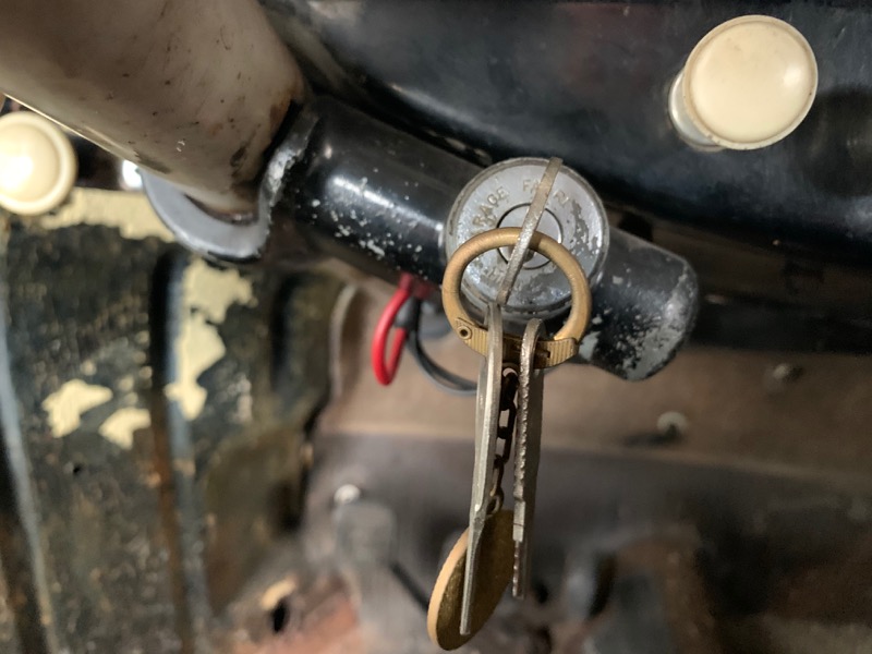

Und das Zündschloss, das Hans ansprach, sitzt normalerweise rechts neben dem Chokezug und ist auch bei deinem Cabrio noch zu erkennen (auf einem der Bilder die in der Willkommensstory gezeigt hast)
Das Zündanlassschloss mit Lenkradsperre, das wir hier sehen, wurde später nachgerüstet.
