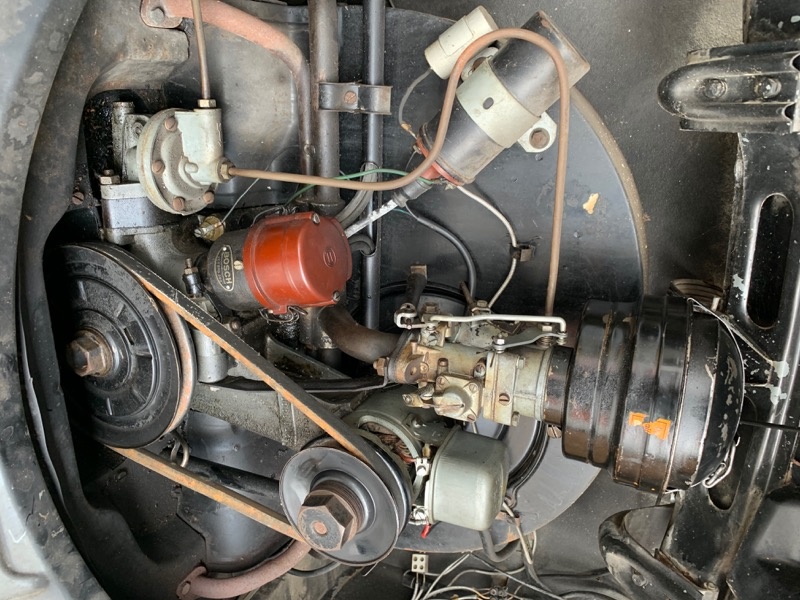

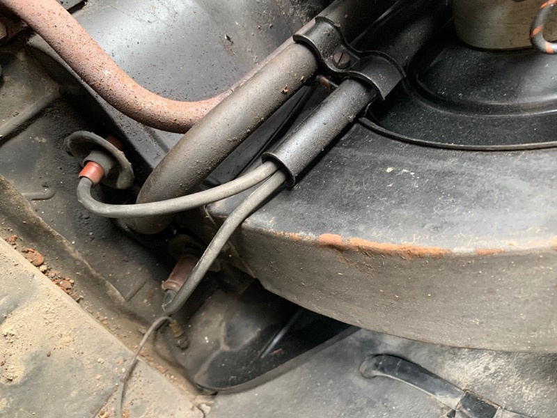

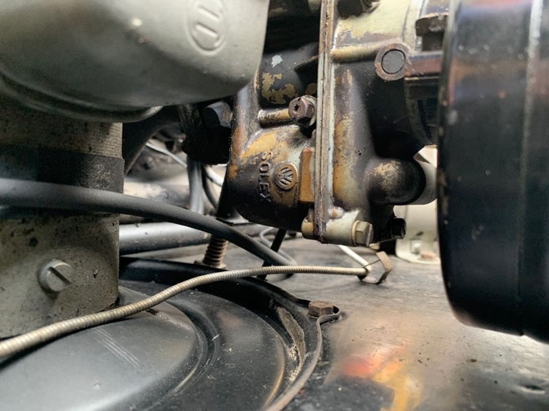

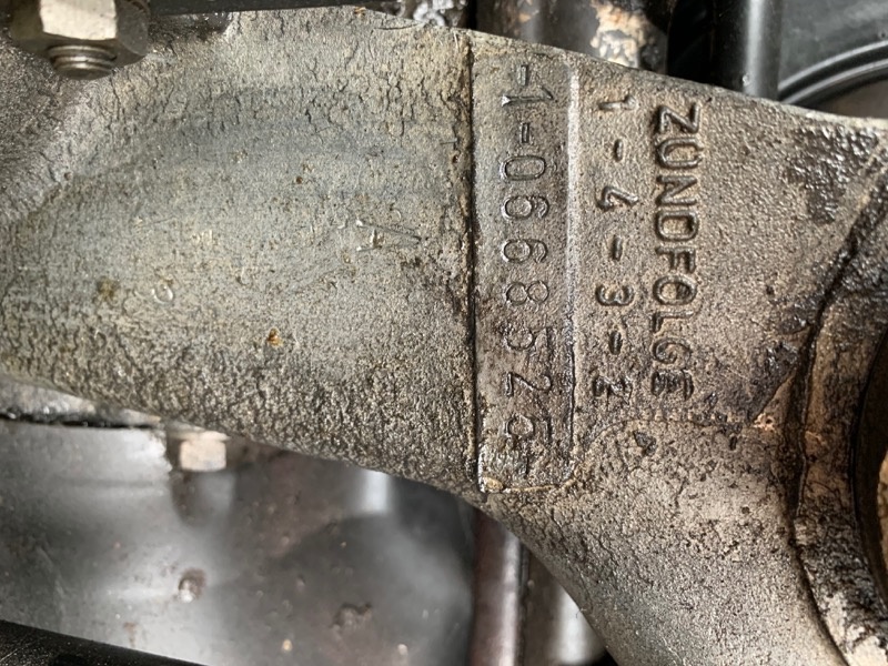

Ich habe ein Käfer Cabrio EZ 11/1953 Motornummer -1- 0668525. Laut Liste würde die Nummer 668525 stimmen. Was mich irritiert ist die 1 davor und das A unterhalb der Nummer. Kann mich jemand aufklären?

zeige doch mal bitte mehr Ansichten von dem Motor, das wäre hilfreich.

das sollte ein 24 PS Motor für Zwitter und frühe Ovali sein.Rein fliehkraftgeregelter Zündverteiler, Vergaser auf dem nur SOLEX draufsteht und nicht 28PCI.Nicht auf dem Bild zu sehen: Der Vergaser hat auch keinen Anschluß für ein Unterdruckrohr, auch keine abgestopfte Bohrung dafür.Der Benzinpumpendeckel ist glatt,das Unterteil hat eine Schraube um an die Feder zu kommen.Der Lima Regler ist wohl erneuert.
Herzlichen Glückwunsch zu dem Motor.
