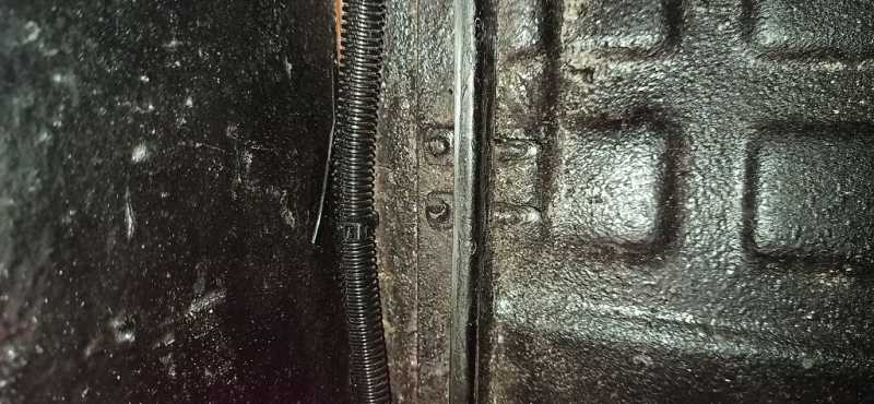

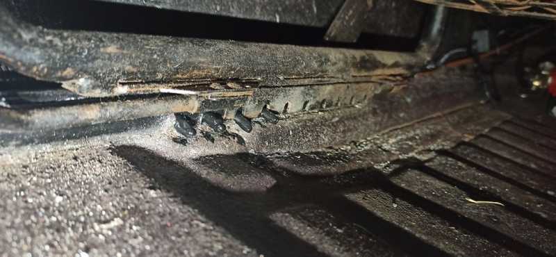

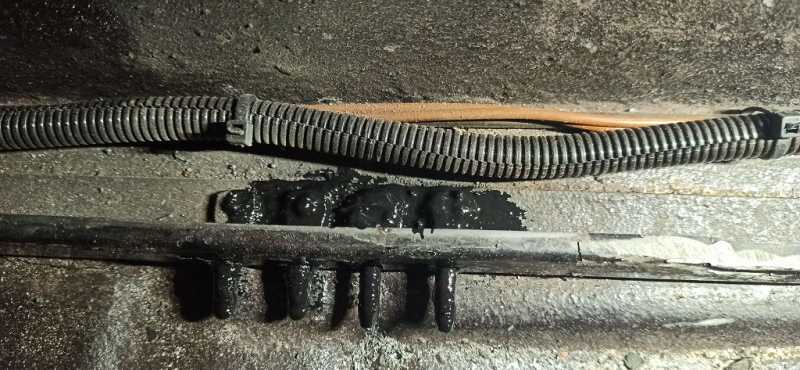

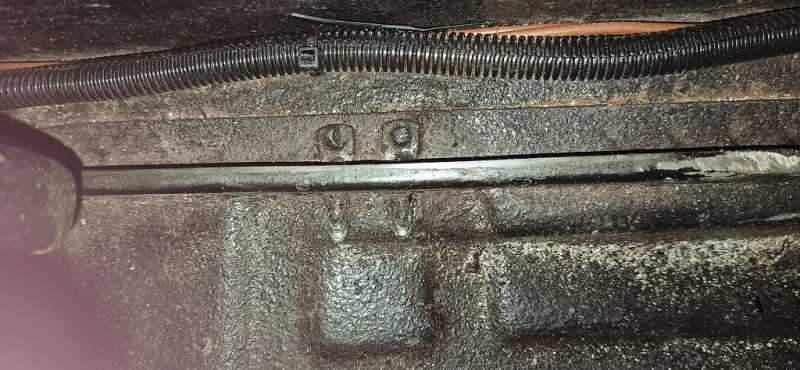

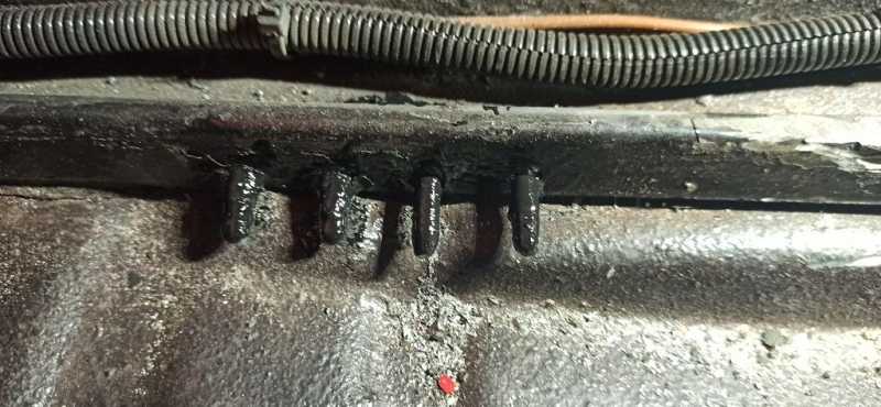

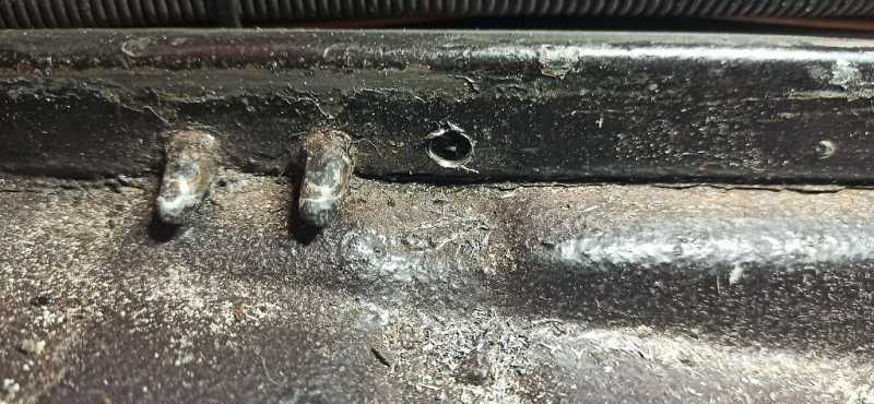

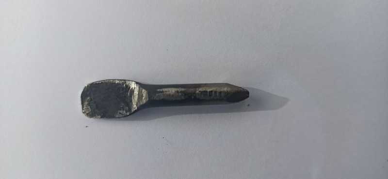

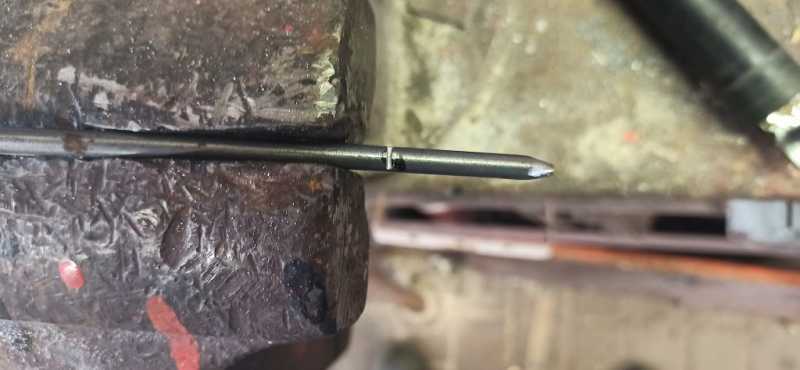

so, nachdem der Lösungsweg feststand, habe ich heute mal das Thema umgesetzt.
Ich habe aus einem Nagel (6mm Durchmesser) mir zwei weitere Haltepins gebaut, zwei zusätzliche Löcher in die Sitzschiene gebohrt und die beiden Pins dann angeschweißt.
Ja, ihr habt recht, dass man das auch etwas sauberer und schöner hätte machen können. Ich gebe zu, dass ich hierbei eher "Lösungsorientiert" war...
Es funktioniert aber sehr gut. Ich habe nun etwas mehr Platz, so dass das gewachsene Lenkrad (oder war es doch etwas anderes...) nun wider mehr Platz zu meinen Oberschenkeln hat.
Folgend einige Bilder dazu.

Bei meinem 69er Ghia Coupe war das auch so das der Sitz leider nicht weit genug nach hinten ging. Aber letztendlich habe ich das genauso gemacht wie hier beschrieben, allerdings noch pragmatischer mit M6 Schrauben. Von den Ursprungsnasen bin ich 8 cm weiter nach hinten gegangen und das klappt super. Beim Ghia ist diese Arretierung schon beidseitig, bei unserem 56er Ghia nur jeweils die Tunnelseite.
Nun fährt es sich echt entspannter. Ich wünsche Euch viel Spaß beim Schrauben, Grüße, Udo
