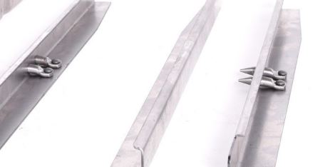

Auf einem Bild einer neuen Sitzschiene aber ich mir schon einmal angesehen, wie diese Rasten genau aussehen. Da sollte sich mit etwas Geschick aus einem entsprechenden Rundstahl etwas machen lassen.
Dann war ich gedanklich ja schon auf dem richtigen Weg.
