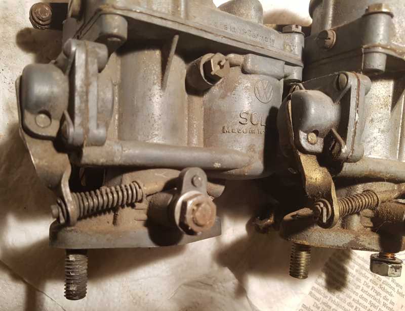

das sieht gut aus, bringt aber nichtmehr viel wenn das Vorwärmrohr dünn ist wie Papier
Könnt ihr mir eventuell ein Bild von eurem Pumpenhebel an der Beschleunigerpumpe senden? somit könnte ich mal die Nullstellung prüfen. Mir kommt es so vor, als wäre der Hebel in Nullstellung schon halb gedrückt.
Grüße
Grüße

Hallo Martin,
wenn es so richtig Kernschrott ist besorgt man sich ein gutes gebrauchtes Geweih oder flext das Alu auf und ersetzt das Rohr mit einem 34 PS Teil. Wenn es nur vorne rostig dünn ist kann man auch einen Teilersatz der Enden ins Auge fassen.
