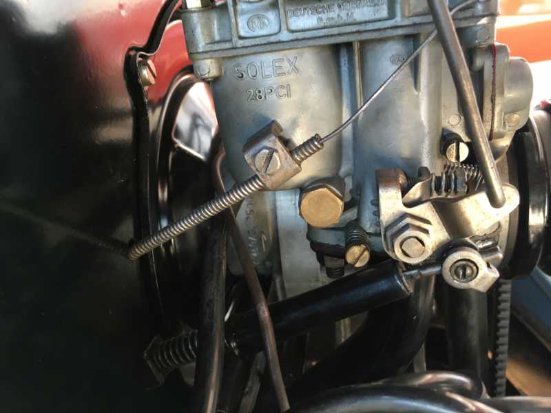

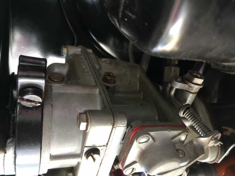

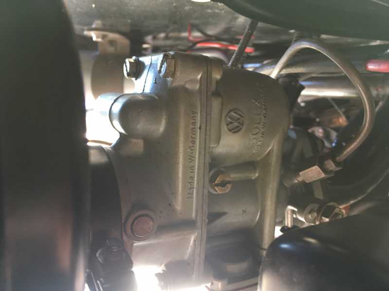

Hallo Martin,
mach doch mal bitte ein Foto von der rechen Seite. Da kann man erkennen ob es der richtige Vergaser ist.

MartinP antwortete auf Verschlucken beim Gas geben aus dem Leerlauf
Servus Hans,
anbei die Fotos. wusste jetzt nicht welche Seite mit rechts gemeint war.

Cabrio55 antwortete auf Verschlucken beim Gas geben aus dem Leerlauf
Hi Martin,
insgesamt ist der Motor schön geworden, vor allem wenn man die vorher Nachher Bilder sieht!
Der Vergaser ist der richtige. Die Feder auf dem Hebel für die Beschl.-Pumpe sieht auch gut aus, wie geschrieben kann man hier noch geringfügig optimieren um einen Leerweg auszugleichen.
Was mir aber aufgefallen ist: Du hast auf das Vorwärmrohr verzichtet. Das kann jetzt, besonders in dieser Übergangszeit (Winter / Frühling) mit Außen-Temperaturen von 8-15°C dau führen, dass der Motor vor allem, wenn er noch nicht richtig warm ist, ruckelt, einen schlechten Leerlauf usw.
Also ich hätte mir an Deiner Stelle ein gutes 30PS Ansaugrohr besorgt, wo auch das Vorwärmrohr noch durchgängig ist. Nicht umsonst hat VW hier dauernd die Aluminiumummantelung verbessert.

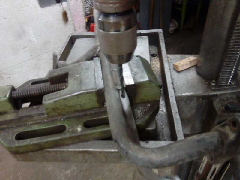

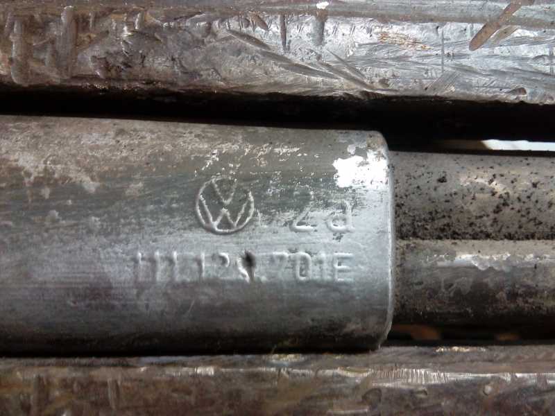

Bild 1 Das richtige Hirschgeweih aussuchen .Hier für 30PS

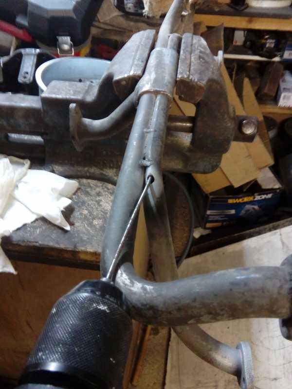

Bild 2 Bohren.Mit der Flex und kleiner Scheibe kommt man auch durch

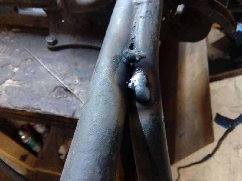

Bild 3 Ein Autogenschweißdraht hilft zum Durchbruch. Man fängt mit einem kürzeren an,klopft evtl. den Draht vorne platt damit man mehr freiräumt. Zwischendurch klopft man mit einem Hammer immer wieder auf das Rohr und läßt den Rost rausrieseln.Das Klopfen ist vor Beginn der Aktion die erste Möglichkeit das Vorwärmrohr wieder frei zu bekommen.

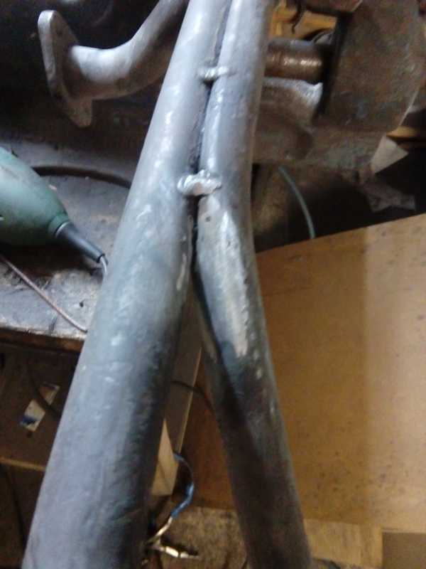

Bild 4 verschweißen
Bild 4 verschweißen
