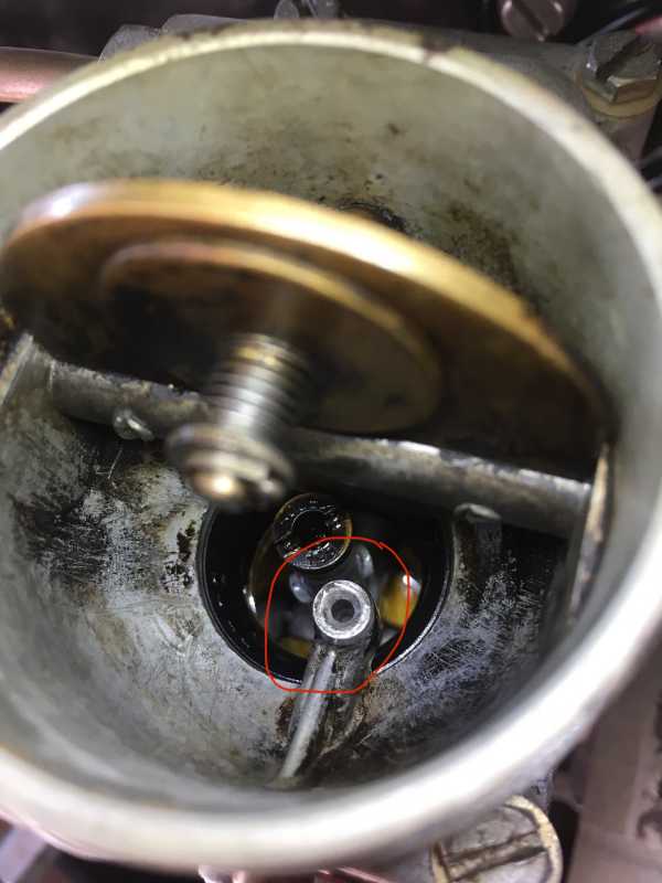

Wenn ich den Luftfilter abnehme und von oben beobachte, dann blubbert Kraftstoff aus dem Ventil beim Gasgeben. Jedoch nicht so, wie ich es von späteren Baujahren kenne in einem satten Strahl. Das Ventil ist auch nach oben offen. Ist das normal?

das oben offene Beschleunigungsröhrchen im Vergaser ist normal.

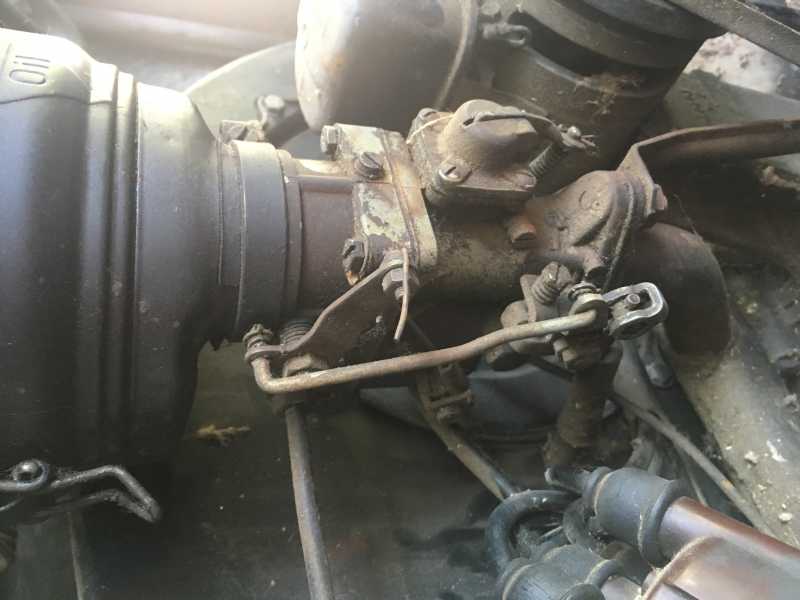

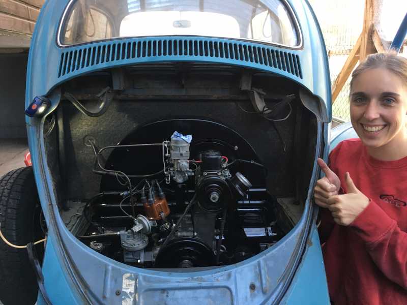

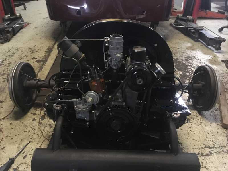

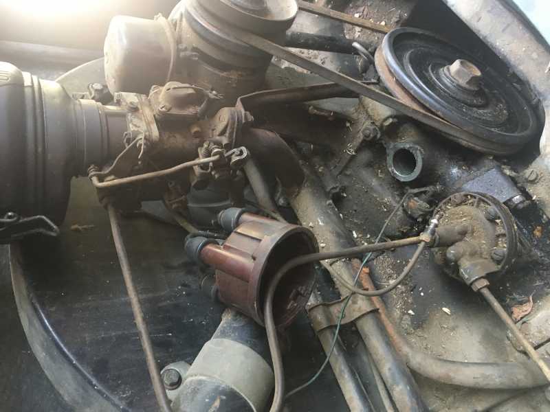

Der Vergaser wurde mit einem Reparatursatz (Membrane, Dichtungen, Nadelventil, etc) überholt. Ich hänge mal ein paar vorher / nachher Fotos an.
Auf Sauberkeit wurde geachtet, aber das sind schon wieder Spuren der ersten 500km...
