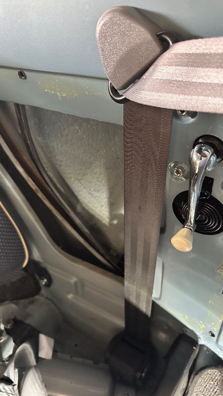

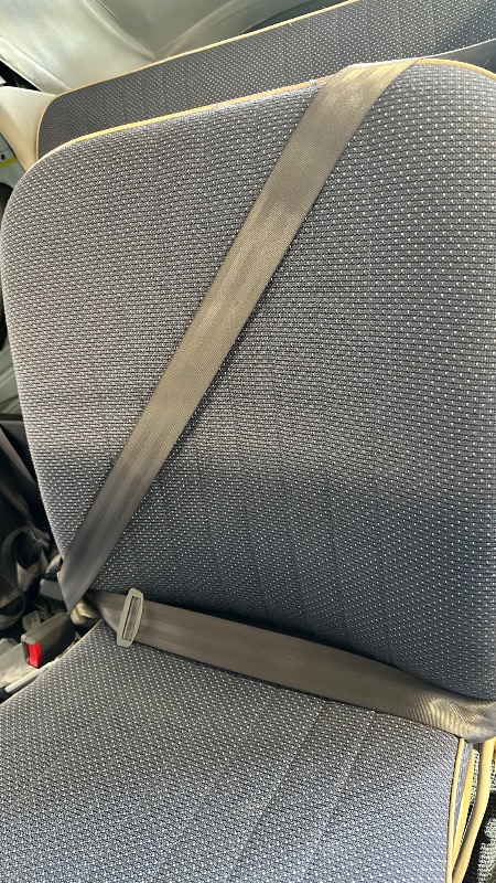

Update: nach längerer Findungsphase ist mein Cabrio jetzt vorne und hinten gegurtet.
Allerdings nicht mit dem Klippan Gurtsystem, sondern ich bin auf Gross-Serienware gegangen in grau. Der Aufwand, die alte Gurttechnik zu modernisieren und neue Gurtbänder einnähen zu lassen, war mir zu unsicher und zu aufwändig. 50 Jahre alte Gurte sind einfach ein Risiko das es mir nicht wert war, eingegangen zu werden...

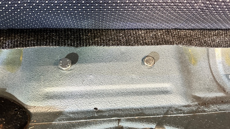

Gurtplatten von Racing-Parts.de die auch im Motorsport verwendet werden, sind nun im Rahmentunnel, hinter dem Seitenscheibenblech oben und unten, und unter dem Chassisboden verklebt.
Die hinteren Gurte sind am Kofferboden und seitlich an den original Schrauben zum Chassis verankert.
Alles fest und massiv.
