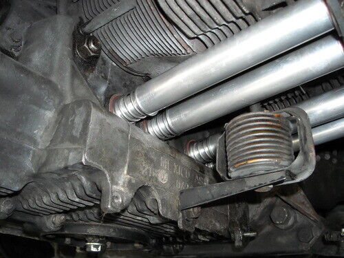

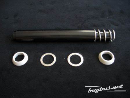

Hallo ,
es hat etwas gedauert bis ich wieder auf den Namen gekommen bin.
Syngear Stößelschutzrohre
Im Bild für die Motoren ab 34 PS
Eigentlch sehr simpel aufgebaut :
Auf der einen Seite ist der Dichtgummi direkt aufgesteckt,auf der anderen Seite wird der Gummi per Feder mit Unterlegscheibe angedrückt.
Das funktioniert sehr gut.
