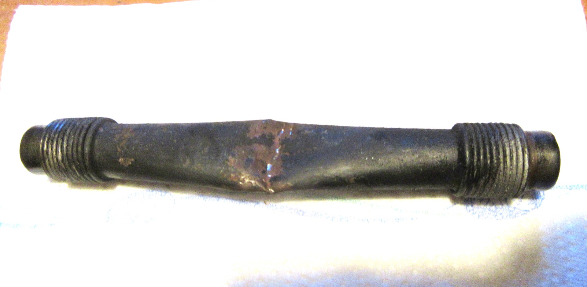

grüße alle Schrauber,
gibt es verstellbare Stößelstangenrohre für den Ovali? Zur Zeit steht der Ovali in der Werkstatt. (er ölte an dieser Stelle)
Der KFZ-Meister fragt danach, diese würden den Austausch wesentlich erleichtern. Anbei Bilder eines ausgebauten Rohres.
Über kurzfriste Tipps, Hinweise und Reparatur-Empfehlungen vielen Dank vorab.
Beste Grüße
von Bernd
Beste Grüße
von Bernd

Hallo Bernd,
solche teleskopierbaren Rohre kenne ich nur von den längeren Schutzrohren (34PS und aufwärts).
Hier, beim 25 + 30PS Motor hilft nach meiner Kenntnis nur, den Motor auszubauen, die Köpfe runterzunehmen und alles mit neuen Rohren, Dichtungen und der entsprechenden Vorspannung der Rohre wieder zusammen zu bauen.

Hans Müller-Daum antwortete auf Stößelstangenschutzrohr
Ich bin noch am suchen, aber da gibt/ gab es etwas. ansonsten kann man sich ein längeres teleskopierbares Stößelschutzrohr passend machen.

Hans, du hast natürlich Recht, es gibt was:
Made in Germany
Stößelschutzrohre CSP : Custom & Speed Parts (CSP) (csp-shop.de)
Nur nicht ganz billig.
Die Beschreibung hört sich aber sehr vielversprechend an!
Made in Germany
Ich dachte an einteilige Stößelschutzrohre wie ich sie bei meinen neueren Käfern schon verbaut hatte.
- Online
1 Jahr 5 Monate her #9384
Cabrio55 antwortete auf Stößelstangenschutzrohr
Einteilig?
Aber dann kannst Du die doch nicht wechseln, ohne den Zylinderkopf zu demontieren, oder?
