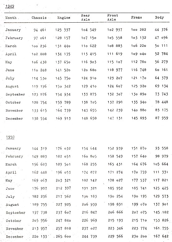

Meine Rahmennummer ist demnach vor dem 24.3.50 die die Rahmennummer 162 801 und Fahrgestellnummer 1-0154 928 hat.
Somit ist es richtig das die Rahmennummer in Längsrichtung auf der ebenen Fläche eingeschlagen ist.
Welche Fahrgestellnummer könnte ungefähr zu meiner Rahmennummer passen?

Normalerweise ist die Fahrgestellnummer quer zur Fahrtrichtung und an der Stelle, wo im Bild dieses Rechteck ist. Diese Stelle ist vertieft geprägt, im Bild sieht sie erhaben aus, kann aber auch täuschen. Und deine Rahmennummer in Längsrichtung passt dann ja zu den Ergänzungen von Marc (ab 6/49) und natürlich hat die Rahmennummer keine 1 vor der Nummer, denn es ist ja nur die Rahmennummer und nicht die FIN vom Typ1.
Hast du denn eine FIN zu deinem Wagen? Dann gehört die an die beschriebene Stelle... musst du mit TÜV Prüfer besprechen, wie ihr da weiter vorgehen wollt.

Ungefähr? Das solltest du schon genau wissen und es wird hoffentlich niemand hier einen Vorschlag machen.Welche Fahrgestellnummer könnte ungefähr zu meiner Rahmennummer passen?

Bis jetzt ist keine FIN zu finden. Das ist das Problem. Die Rahmennummereinschlagstelle ist bei mir erhaben.

das ist mehr um das Datum einzukreisen. Ist es Mitte Januar oder Ende Februar etc.
