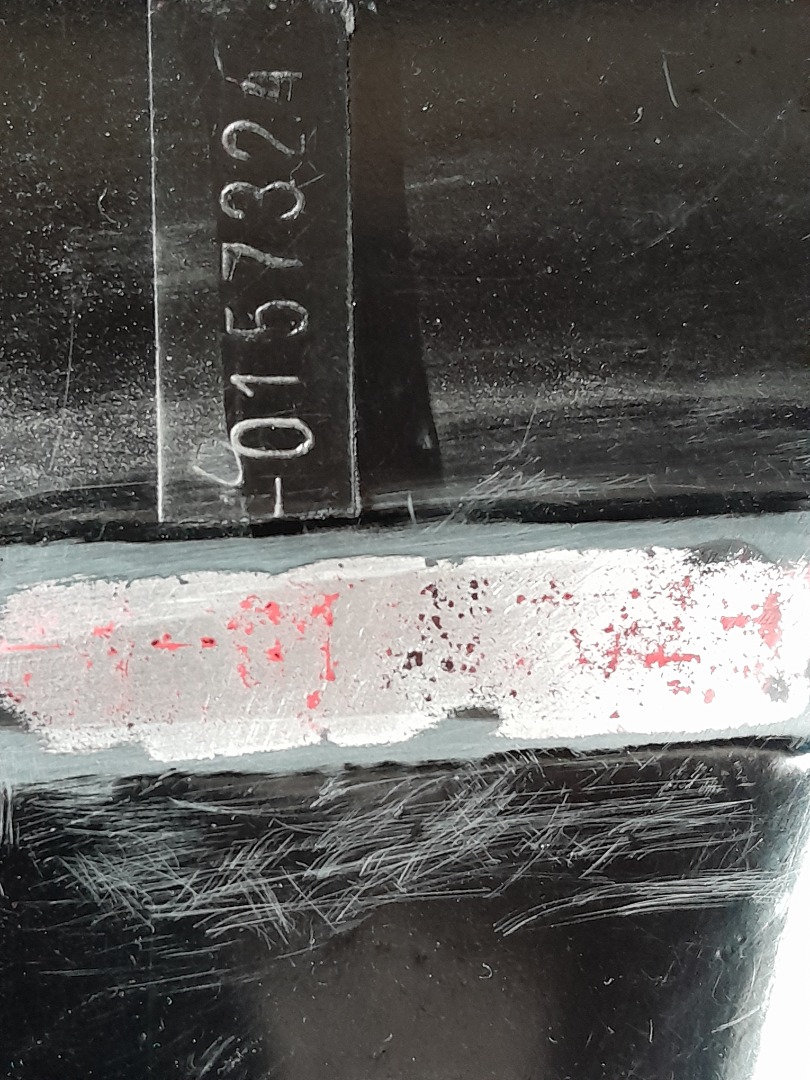

Hans Müller-Daum antwortete auf Rahmennummer aber keine Fahrgestellnummer
Danke Marc,
da 157 640 Februar ist sollte meine Rahmennummer 157 324 Ende Januar zu verorten sein
Daanke Marc,
ich habe mal den Lack abgeschmiergelt an der die Fahrgestellnummer üblicherweise sitzt. Es ist schemenhaft etwas von der Fahrgestellnummer zu erkennen.
Danke für das Telefongespräch. Das brachte mich auf das schmiergeln.
- ?-01?? ??2- meine ich zu erkennen Ich kombiniere: -1-0149 ??2-
Da 157 640 Ende Februar ist wird meiner auch nur ca. eine Woche davor produziert sein
Röntgen wäre jetzt nicht schlecht
Der nächste Tipp ist es mit dem Endoskop von der Rückseite her zu versuchen das eingeschlagene zu erkennen. Da wurde aber auch gestrahlt ,grundiert und hoffentlich auch lackiert. Dann gibt es noch das Ätzverfahren, z.B. mit Salzsäure.
- Beiträge: 1650
2 Monate 2 Wochen her #10923
Das Endoskop hat nichts ergeben. Ich versuche es morgen mal mit polieren und ätzen. Heute war Stammtisch. Unser ältester hat früher in seiner Werkstatt mit der Batteriesäure die Stelle aufgetupft mit einem Lappen die "polierte" Stelle um schlecht lesbare Fahrgestellnummern sichtbar zu machen.
