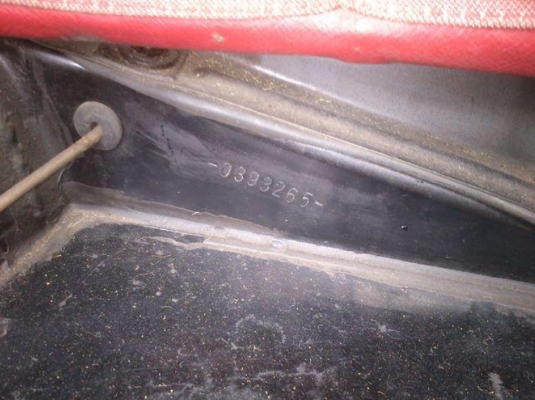

Ich habe da ein kleines Problem mit der Zulassung.
Warum gibt es Rahmennummern wenn man Fahrgestellnummern braucht. Hat VW das öfter gemacht? Wenn ja warum und wann.

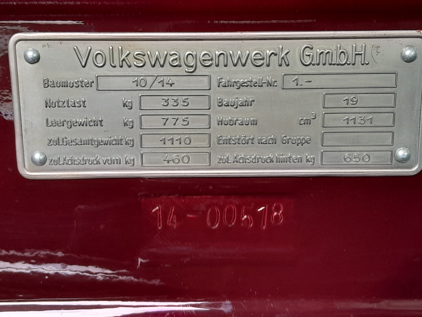

ich verstehe deine Frage nicht so ganz.
Die "Rahmennummer", d. h. die unter der Rücksitzbank eingeschlagene Nr. - sollte beim Baujahr des Heb mit 1-0... beginnen - ist dioch die Fahrgestell-Nr..
Die 14-00518 unter dem Typenschild ist die Aufbau-Nr. und mit 14- wurden die Hebmüller-Karosserien bezeichnet.
15- waren die 4-sitzigen Cabrios, während alle Fahrgestelle (auch die der Limousinen) über alle Aufbauten durchnummeriert sind.
Alles klar ?

hast du auch an der von Marc gezeigten Stelle eine Rahmennummer (Du hast nur 2x die Fahrgestellnummer hochgeladen)?
Wenn ja, dann verstehe ich deine Frage so, dass der TÜV sich über zwei Nummern wundert die nah beieinander eingeschlagen sind und wo man sich fragen könnte welche Nummer jetzt welche ist...
Die Rahmennummer verstehe ich wie eine Getriebe- oder Vorderachsnummer, das Bauteil (der Rahmen) hat noch mal separat eine Nummer zur Identifizierung des einzelnen Teiles.

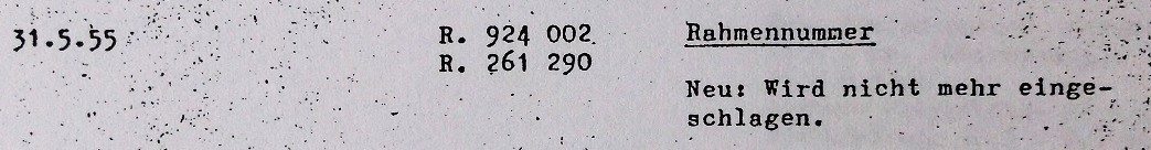

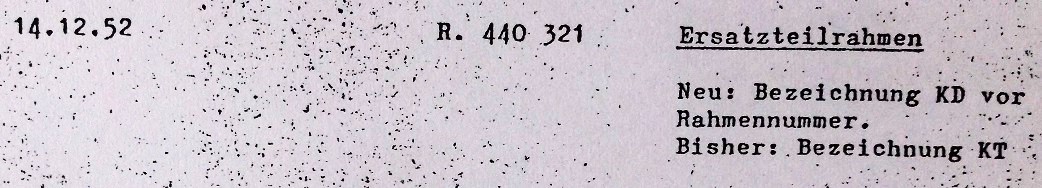

Das Wort Fahrgestellnummer ist vielleicht etwas missverständlich, da hier der Rahmen auch das Fahrgestell ist (daher spricht man ja heute auch nur noch von der FIN Fahrzeugidentifizierungsnummer anstatt Fahrgestellnummer). Die Rahmennummer ist irgendwann entfallen (Schätze schon 1952 mit Einführung des Zwitter, müsste man jetzt aber noch mal genauer ermitteln).

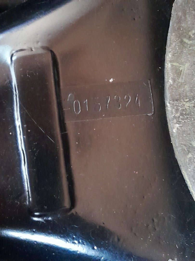

Hallo Freunde,
an der Stelle wo bei Marc die Rahmennummer eingeschlagen ist habe ich nur ein paar Rostkraterchen.
Hier noch einmal meine als Rahmennummer identifizierte Nummer. Sie hat keine -1- Begrenzung vor und hinter der Nummer

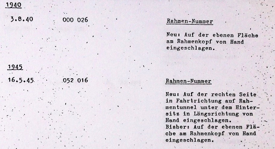

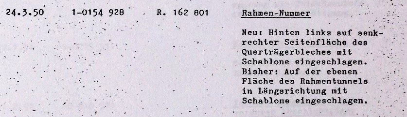

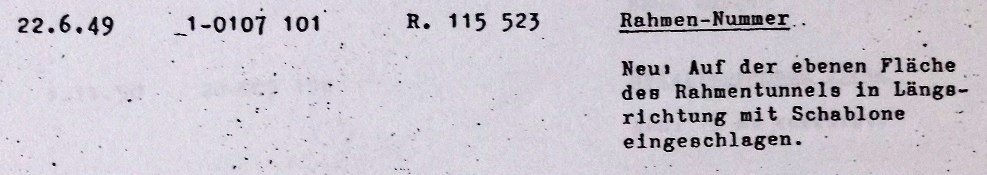

Meine Rahmennummer ist demnach vor dem 24.3.50 die die Rahmennummer 162 801 und Fahrgestellnummer 1-0154 928 hat.
Somit ist es richtig das die Rahmennummer in Längsrichtung auf der ebenen Fläche eingeschlagen ist.

Normalerweise ist die Fahrgestellnummer quer zur Fahrtrichtung und an der Stelle, wo im Bild dieses Rechteck ist. Diese Stelle ist vertieft geprägt, im Bild sieht sie erhaben aus, kann aber auch täuschen. Und deine Rahmennummer in Längsrichtung passt dann ja zu den Ergänzungen von Marc (ab 6/49) und natürlich hat die Rahmennummer keine 1 vor der Nummer, denn es ist ja nur die Rahmennummer und nicht die FIN vom Typ1.
Hast du denn eine FIN zu deinem Wagen? Dann gehört die an die beschriebene Stelle... musst du mit TÜV Prüfer besprechen, wie ihr da weiter vorgehen wollt.

Bis jetzt ist keine FIN zu finden. Das ist das Problem. Die Rahmennummereinschlagstelle ist bei mir erhaben.
