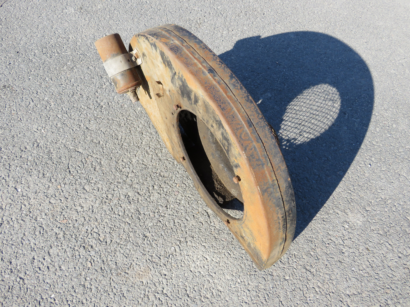

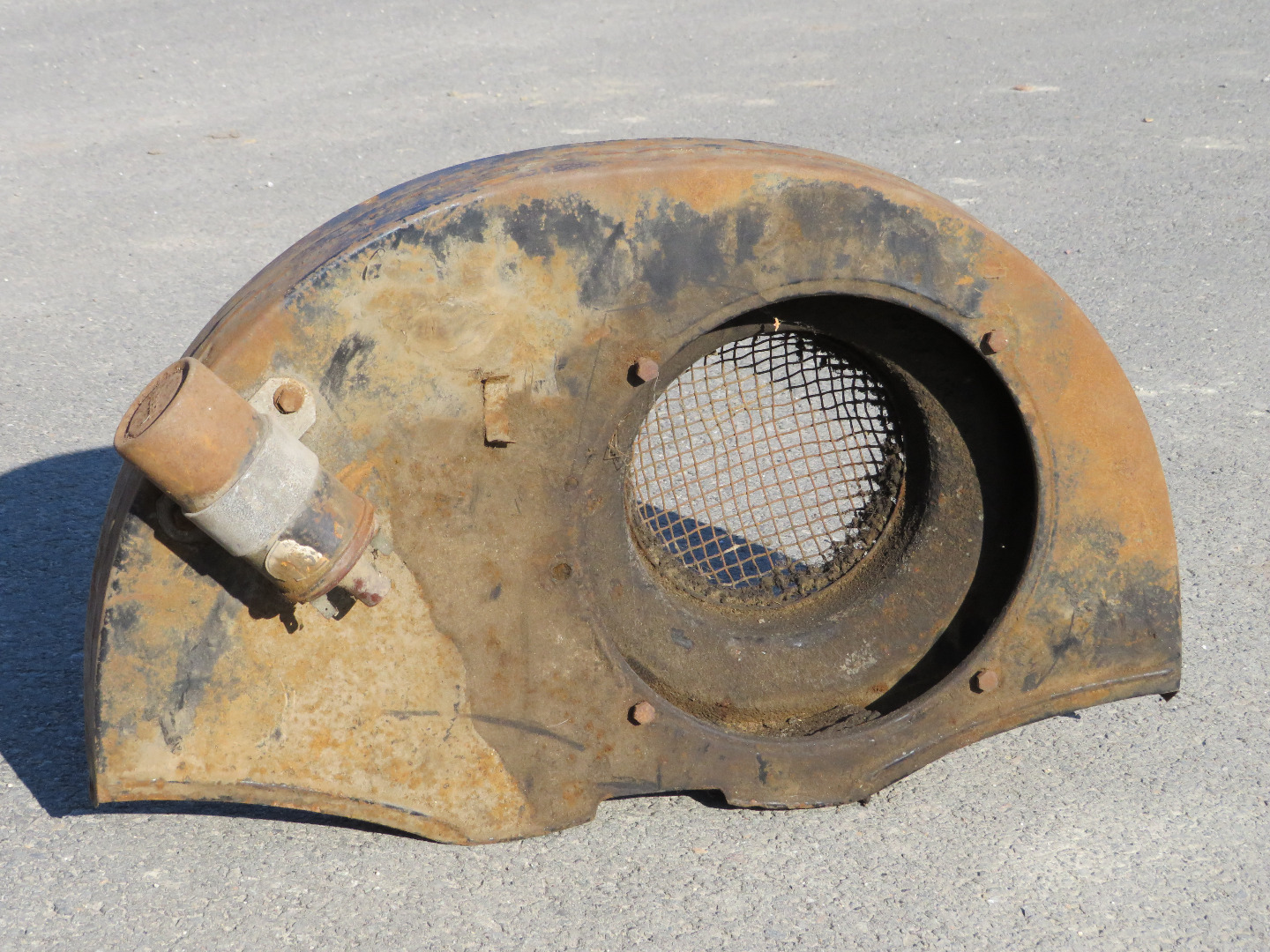

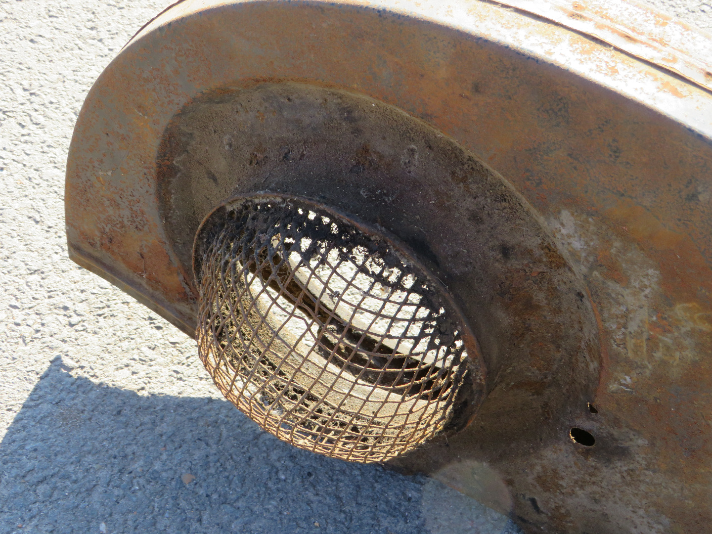

Hallo zusammen! Seit zig Jahren lagert bei mir in der Scheune ein Gebläsekasten mit Naht, der laut Motornummer von einem defekten 24,5 PS Motor von 1948 stammt. An der Rückseite besitzt er (wahrscheinlich als eine Art Laubschutzgitter) ein Drahtgeflecht, das so aussieht, als wäre es kein Zubehörteil, sondern als wäre es bereits bei der Produktion fest mit dem Gebläsekasten verbunden worden. Ich möchte den Gebläsekasten gerne verkaufen, würde mich aber freuen, wenn ich speziell zu dem Gittergeflecht noch ein paar Informationen beisteuern könnte. Weiß jemand von Euch vielleicht mehr darüber? Einige Fotos füge ich bei. Viele Grüße, Ralf aus Unna (Ovali 1953)
