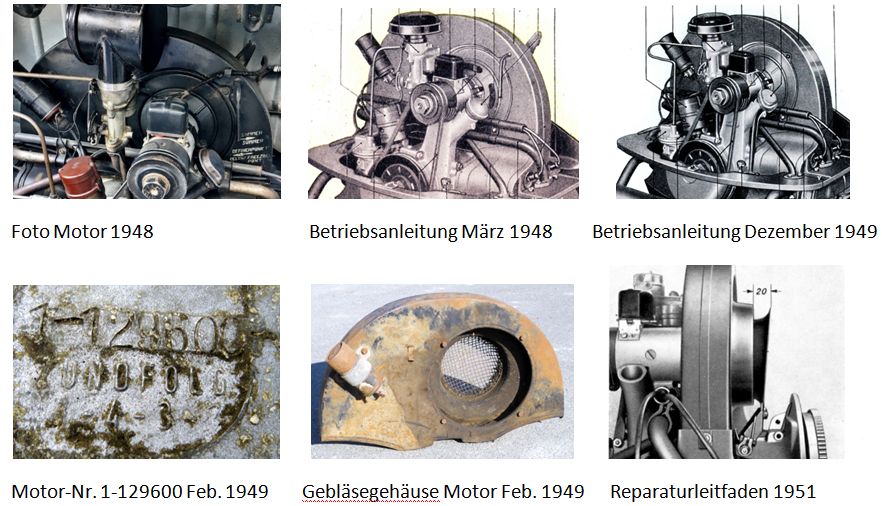

Hallo Jens!
Über Deine schnelle und sehr umfassende Rückmeldung gestern habe ich mich gefreut. Deine Einschätzung, dass mein Gebläsegehäuse von einem Industriemotor stammt, hat mich dann ziemlich erschrocken. Wahrscheinlich würde niemand, der Wert auf eine möglichst 100%ige originalgetreue Restauration seines Uralt-Brezelkäfers legt, Interesse an einem Industriemotor-Gebläsegehäuse haben, selbst wenn es über die markante und sehr seltene Naht verfügt.
Allerdings hat mir dann Dein Hinweis auf das Archiv der Brezelkäfervereinigung sehr geholfen, in dem ich gezielt nach Betriebsanleitungen, Ersatzteilkatalogen und Reparaturleitfäden aus der Zeit von kurz vor und nach 1950 stöbern konnte. Auch habe ich eine Aufstellung über Motornummern gefunden, die mich in meiner Annahme, mein defekter Motor mit ursprünglich noch angeschraubten Gebläsegehäuse stamme aus 1948, korrigiert hat. Ich weiss jetzt, dass der Motor mit der eingeprägten Nr. 1-129600 etwa im Februar 1949 hergestellt wurde.
In der beigefügten Übersicht habe ich 6 Fotos mit entsprechenden Bildunterschriften zusammengefasst. Wie es scheint, muss es 1949 im Brezelkäfer tatsächlich eine Zwischenlösung gegeben haben, in der das Gebläsegehäuse (ganz augenscheinlich wie meines) weder über den Hebel zur Regelung der Zuluft in Winter- und Sommerbetrieb verfügt hat noch über die Automatische Kühlluftregelung mit Thermostat und Drosselring, die ich im Reperaturleitfaden von 1951 gefunden habe.
Was würdest Du dazu als Experte sagen?
Viele Grüße an alle, Ralf aus Unna

Hallo Ralf,
danke für die Ausführliche Rückmeldung! Freut mich, dass Du Dir das Archiv angesehen hast.
Da hast Du wohl Recht, habe nicht gewusst, dass es diese Zwischenlösung gab.
Dann ist das der Kasten aus deinem 49er Käfer-Motor und nicht Industriemotor.
Aber selbst wenn er von einem Industriemotor sein sollte, man kann, wenn man das Gitter nicht verwenden und stattdessen auf Drosselring umbauen möchte, einfach die Schweißpunkte abschleifen und dann das Gitter weglassen.
