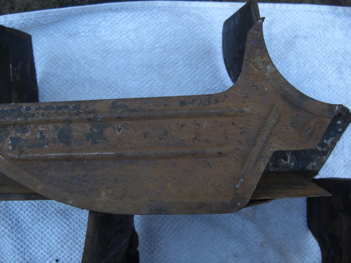

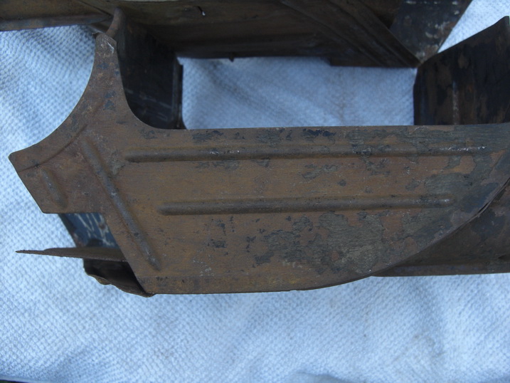

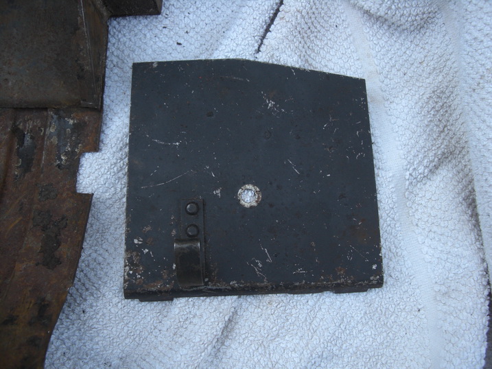

Und was man auf dem Bild auch noch sieht: Die braune Heizbirne hat weder Laschen (wie es weiter unten beschrieben wurde) noch Schrauben, sondern die Hälften werden hier an 4 Stellen vernietet! Alle 3 Varianten sind original und so lässt sich das Ding auch zerlegen, nur die umlaufende Punktverschweißung beim Repro macht das fast unmöglich.

Hallo nochmal,
die Reproteile passen tatsächlich so furchtbar schlecht, dass ich mir wohl wirklich nochmal andere besorgen werden muss.

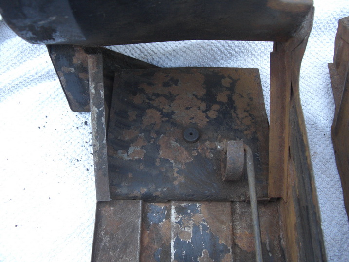

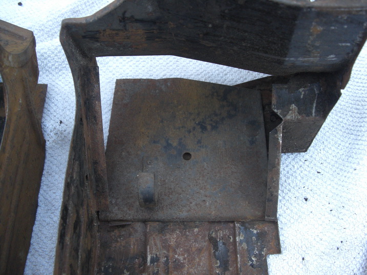

Aber mal was anderes, könnt ihr mir sagen wovon es abhängig ist, welche Heizklappen in meine Warmluftführung gehören? Die gibt es ja anscheinend in einer langen und in einer kurzen Version. Die kurze hat laut Abbildungen zusätzlich ein kleines Loch, kann das sein? Es gibt sie ja in dem ein oder anderen Shop zu bestellen oder teilweise auch gebraucht, ich bin mir aber unsicher welche ich da brauche.
Danke und viele Grüße. David.
4 Jahre 3 Wochen her #6169
Cabrio55 antwortete auf Frage zu Warmluftführung
Hallo David,
es gibt ca. 3-4 Varianten (pro Seite), also insgesamt 6-8.
Also eine Version bis ca. 1950, dann eine bis 55 (oder 57?) und dann eine bis 60 sowie eine für die 34 PS Version 1960-62. Wer es genau wissen will, muss bitte die Ersatzteilliste aus der Zeit studieren.
Kann Dir jetzt aber nicht sagen, wie die im einzelnen aussehen.
Die Löcher, die z.T. in den Klappen zu finden sind, stammen von Gummistopfen, die hier zur Entklapperung eingedrückt werden und sind für späterer Baujahre.
Die Heizung war ja immer ein Kritikpunkt und daher oft in kleinen Details geändert worden. Zusätzlich zu der Form der Klappen wurde auch die Länge der Hebel an den Klappen, sowie die Betätigungsstangen geändert.
4 Jahre 3 Wochen her #6170
Paule antwortete auf Frage zu Warmluftführung
Hallo Andreas,

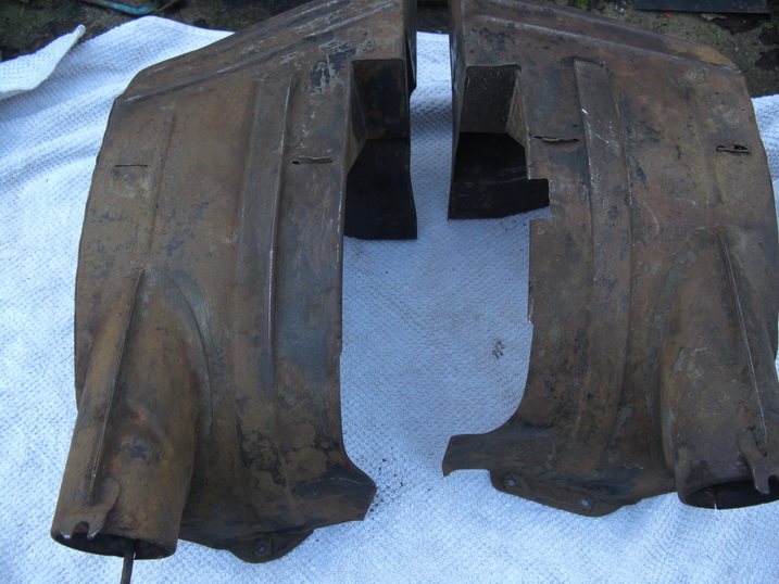

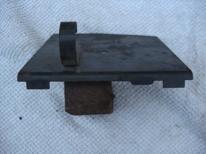

die beiden Warmluftführungen habe ich bei meinen Ersatzteilen gefunden.
Es sind die Heizkästen mit der breiten Sicken und hier kannst Du auch gut erkennen wie die Heizungsklappendazu aussehen.
Die eine Klappe ist auf einer Seite angeschrägt und die Andere ist fast grade.
Des Weiteren haben die Heizungsklappen noch eine kleine dritte Lache ,die in die große Sicke passt als kleine Zentriegung.
GrußPaule
GrußPaule
Folgende Benutzer bedankten sich: Küstenkäfer
- Küstenkäfer
- Beiträge: 12
4 Jahre 3 Wochen her #6171
von Küstenkäfer
Küstenkäfer antwortete auf Frage zu Warmluftführung
Ah super Danke. Das scheinen genau meine Warmluftführungen zu sein. Dann brauche ich also höchstwahrscheinlich auch die Heizklappen mit dem Gummistopfen bzw. die bei denen die Hebel nicht über die Klappe hinausguckt. Die Info reicht mir um es zu riskieren. Mal sehen wo ich die herbekomme. Und wenn es dann trotzdem nicht passen sollte, kann ich immer noch mal eine Alternative suchen.
