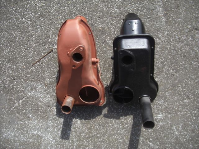

Es gibt grundsätzlich zwei Arten von Heizbirnen mindestens.
Die älteren sind die eckigeren,die sind auseinander zu schrauben.
Deine sind die neueren rundlichen.
Die sind nur mit Blechlaschen zusammengehalten.
Das Loch für die J- Rohre ist so klein daß keine Luft vorbeigeht.
Die Rohre sind nur ganz leicht außen an zwei Stellen geheftet. Original VW
Grüße Torsten

Und dann muss man noch sagen, dass sich die neueren schlechter in die Ovalis und Brezel einbauen lassen als die 1. Version, weil sie höher Aufragen und dann gerne mit der Motorschottwand kollidieren können.Hallo Küstenkäfer

Hallo Kollisionsvermeider,
nur die rechte Heizbirne ist in dieser Hinsicht problematisch.Zur Einführung der neuen höheren Heizbirnen wurde in die Schottwand auf der rechten Seite eine Eínbuchtung eingearbeitet.Wenn man die hohen Hezbirnen bei frühen Brezel und Ovali montieren will sollte man die rechte Heizbirne erst nach dem Einbau des Motors montieren.

4 Jahre 5 Monate her #5506
Paule antwortete auf Frage zu Warmluftführung
Hallo Zusammen,
nur mal zum Vergleich von alter und neuer Heizbirnen , hier siehst man deutlich den Unterschied von den beiden Heizbirnen in der Höhe.
Deshalb passen die alten eckigen Heizbirnen nur auf den Brezel und frühe Ovali’s bis 08/55, damit man den Motor ausbauen kann ohne die Heizbirnen extra abzuschrauben bzgl. der Schottwand
Paule
Paule
Folgende Benutzer bedankten sich: Küstenkäfer
