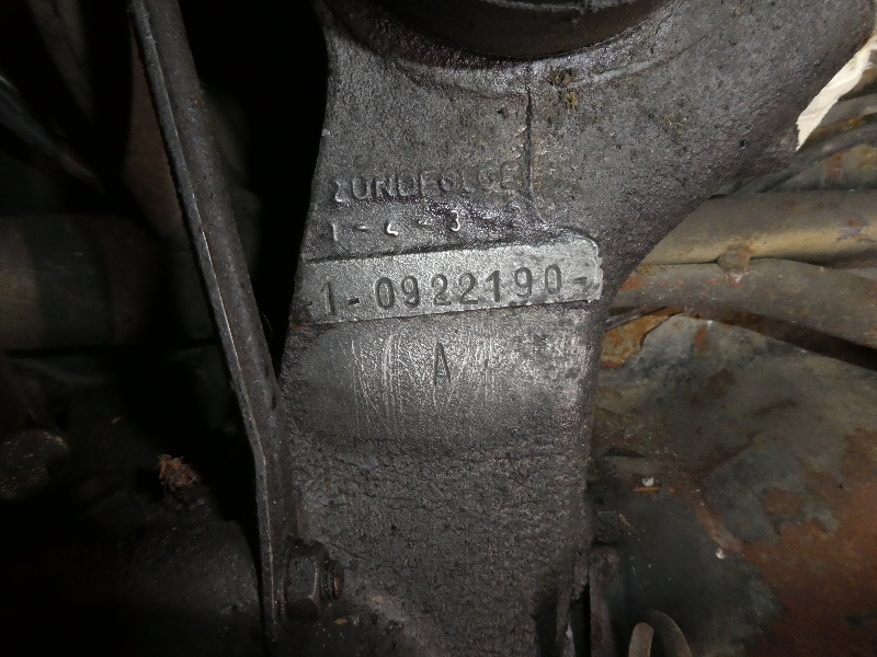

deine Aussagen zur Motornummer klingen plausibel. Das einzige, was mich irritiert ist die Tatsache, dass ich Motornummern bisher nur mit 1-0... vorneweg kannte. So sind sie im Brief eingetragen und bei den mir bekannten Motoren eingeschlagen. Kann es sein, dass das Werk zwischendrin mal nur die sechsstellige Nummer eingeschlagen hat, dien sonst auf die 1-0 folgt?
Hier ein paar Bilder:
Zum Vergaser / Verteiler: ich werde die Kombination 28PCI und VJU 4BR8 verwenden, die hab ich noch. Ich muss nur noch die passende Unterdruckleitung auftreiben.
