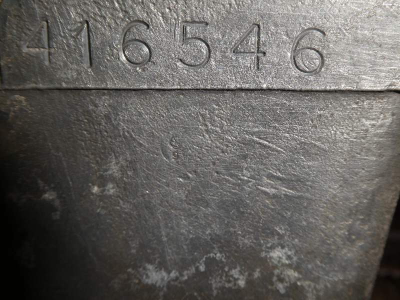

Was mich irritiert ist auch die Motornummer. Auf dem Gehäuse ist eine sechsstellige Nummer eingeschlagen . Ich kenne die eigentlich länger und mit 1-.. am Anfang. Dei Nummer scheint original zu sein, nicht ausgeschliffen und neu eingeschlagen. Links am LIMA-Träger sind weitere Nummern eingegossen (erhaben) deren Bedeutung sich mir nicht erschließt . Dann gibt es noch die Nummer auf dem Typenschild am Gebläsekasten . Nicht identisch mit der Motornummer am Gehäuse und angeblich ein 18 PS Motor.
Würde zu einem Motor aus einem landwirtschaftlichen Gerät passen, soweit mir bekannt. Dazu würden auch die Rückstände passen, die den Bereich der Zylinder 1 und 2 total verstopft haben.

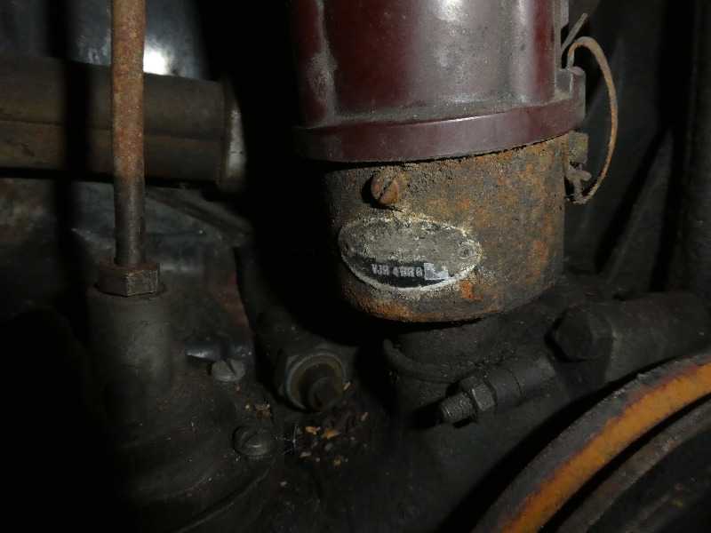

Wie Du schon schreibst, sind Vergaser und Verteiler falsch (stammen vom 34PS Motor).
Die Motornummer kenn ich so auch nicht.
Die Zahlen an der Seite vom Limafuss sind Hinweise der Gießerei (Formnest-Kennzeichen und evtl. verschlüsseltes Datum)

Die Motor Nr. 416546 ist kurios und deutet eigentlich nicht daraufhin, das es sich um einen Industriemotor handelt , denn die fing ja immer mit 122 – an wie auch auf dem Gebläsekasten zu sehen ist.
So wie es aussieht wurden hier halt aus vielen verschiedenen Jahren, Bauteile zusammen gesucht und angeschraubt.

Der Verteiler ist ein VJU 4 BR 8 .

Zu den Nummern am Lima-Fuss hat Ralf mal eine Aufschlüsselung geschrieben:
Bei den Nummer ist z.Z. mein Wissenstand:
bis 1949 Gussdatum in Datumsreinform
danach verschlüsselt in den drei Kreisen
letzte Zahl im dritten Kreis
ab 1950 24,5 PS
10 = 1950
11 = 1951
12 = 1952
13 = 1953
21.12.1953 wurde der 30 PS Motor eingeführt
24 = 1954
25 = 1955
26 = 1956
27 = 1957
28 = 1958
29 = 1959
20 = 1960 (nur Standardmodell)
21 = 1961 (nur Standardmodell)
22 = 1962 (nur Standardmodell)
23 = 1963 (nur Standardmodell)
Diese Aufschlüsselung stiftet bei Deinem Motor aber noch Verwirrung, als durch die verschiedenen Teile ohnehin schon vorhanden, denn eine 19 im Kreis finde ich nicht und dass es ein 24PS Motor von 59 ist, kann nicht sein, denn der 24er endete 1953 und es handelt sich definitiv um einen 30PS Motor, wie man an den sichtbaren Zyl-Kopf-Schrauben links und rechts neben dem Einlasskanal erkennen kann.
ab 1950 24,5 PS
10 = 1950
11 = 1951
12 = 1952
13 = 1953
24 = 1954
25 = 1955
26 = 1956
27 = 1957
28 = 1958
29 = 1959

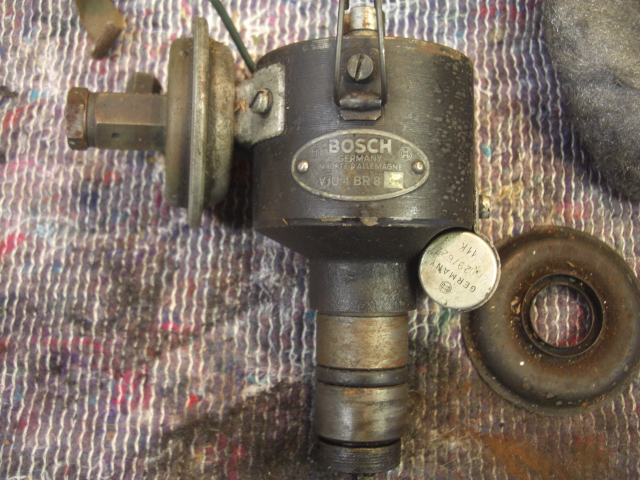

Zum Verteiler: Ich habe noch einen Vergaser 28 PCI und einen Verteiler VJU 4BR8 im Fundus.
Allerdings hat der 28 PCI soweit ich das sehe keinen Unterdruckanschluss, d.h. die beiden passen nicht zusammen. Beim bisher eingebauten Motor ist ein Verteiler VJR 4BR8 mit einem 28PCI kombiniert, also ein Verteiler mit reiner Fliehkraftvertsellung. Das ist allerdings ein Motor, der ursprünglich aus einem T1 stammte.
Was ist jetzt sinnvoller: Vergaser mit Unterdruckanschluss suchen, der zum Verteiler passt oder Fliehkraftverteiler suchen, der zum Vergaser passt oder übersehe ich da was? Gibts Vorteile bei der einen oder anderen Kombination?

Ich habe im Etzold „ Der Käfer „ Band 1 / auf Seite 219 folgendes gefunden zu Motornummern.
Motor Nr. 379470 /31.12.1951 + Motor Nr. 481713 / 01.10.1952.
Also deine Motor 416546 liegt dazwischen und lässt darauf schließen , dass dein Gehäuse von 1952 ist und es sich um einen 24,5 PS Motorblock handelt.
Dieser wurde dann im Laufe der Jahre mit 30 PS Motorenteilen bestückt.
Des Weiteren kann ich mir gut vorstellen, dass die Zylinder und Kolben einen mit bekommen haben bzgl. unzureichender Kühlung.

Deine Kombination Verteiler und Vergaser würde ich darauf abstimmen , was Du wirklich für ein Motor aufbauen willst. 24,5 PS oder 30 PS.
Vergaser 28 PCI und Verteiler VJU 4 BR 8 mit Unterdruckverstellung ist eine Möglichkeit halt wie beim 30 PS . Ich bin damit zufrieden.
Zu der Anderen Kombination habe ich leider keinen Vergleich.

Hallo Paule,
deine Aussagen zur Motornummer klingen plausibel. Das einzige, was mich irritiert ist die Tatsache, dass ich Motornummern bisher nur mit 1-0... vorneweg kannte. So sind sie im Brief eingetragen und bei den mir bekannten Motoren eingeschlagen. Kann es sein, dass das Werk zwischendrin mal nur die sechsstellige Nummer eingeschlagen hat, dien sonst auf die 1-0 folgt?
Hier ein paar Bilder:
Zum Vergaser / Verteiler: ich werde die Kombination 28PCI und VJU 4BR8 verwenden, die hab ich noch. Ich muss nur noch die passende Unterdruckleitung auftreiben.
Viele Grüße
Werner
Viele Grüße
Werner
26 Nov 2020 12:01 #4205
Paule antwortete auf Motornummer unklar
Hallo Werner,
da hast Du eigentlich Recht , es war bei VW üblich vor der Motornummer die 1-0 zu setzen.
VW Motoren hatten eigentlich viele Einsatzgebiete und kann das sein , das dein Motor mit der Nr. 416 546 in einem
Tempo Matador verbaut worden war.
Denn 1950 erblickte der Matador mit VW-Motor ( Mittelmotor ) das Licht der Lieferwagenwelt, aber wie lange das müsste man mal recherchieren.
Das wäre natürlich eine Erklärung dafür, das bei deinem Motor nicht die 1-0 davor ist, weil diese Maschine nicht in einem VW eingebaut wurde.
Paule
Paule
