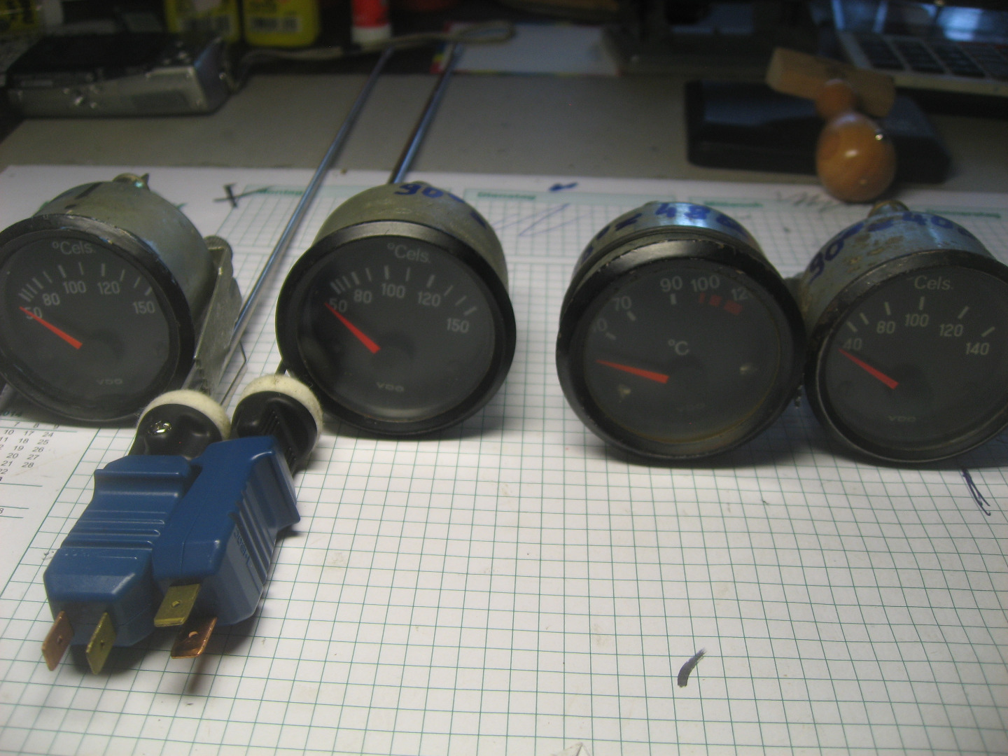

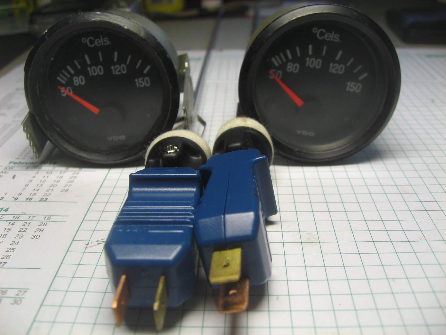

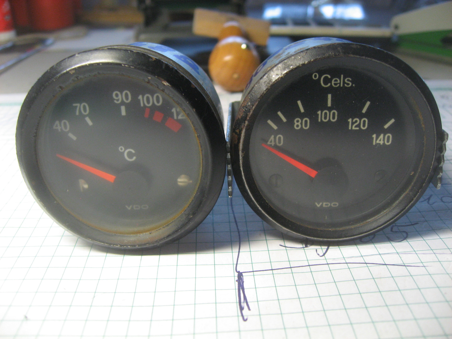

Freunde
Habe jetzt mal die einzelner Meßinstrumente klassifiziert. Die beiden linken Geräte gehen mit einem Olmeßstabgeber, bei 90 Grad ca 80 Ohm. Die beiden rechten Geräte brauchen einen Geber, der bei 90 Grad ca. 40 Ohm hat.
Die beiden linken, jeweils eins 6 Volt, das andere 12 Volt. Rechte Seite auch eins 6 Volt, das andere 12 Volt
Für die beiden Geräte rechts kann man die Temperaturgeber von Motometer verwenden.
Bei den Themperaturgeber von VDO finde ich mich bei dem Angebot nicht zurecht, allein die 12 unterschiedlichen Listen mit Ohmwerten.
