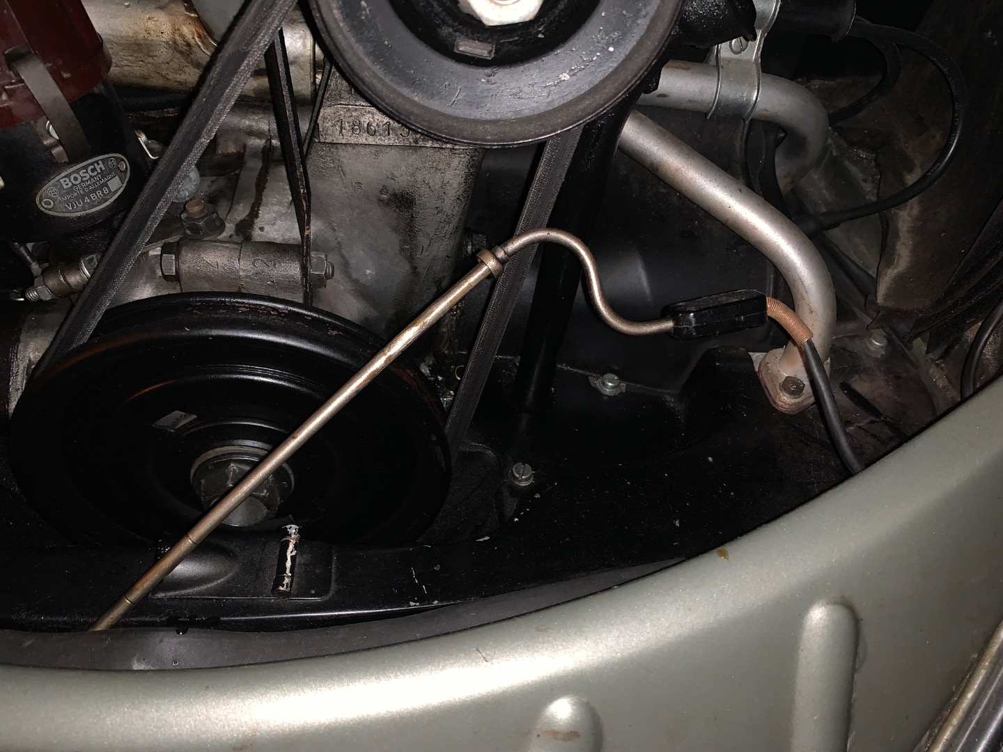

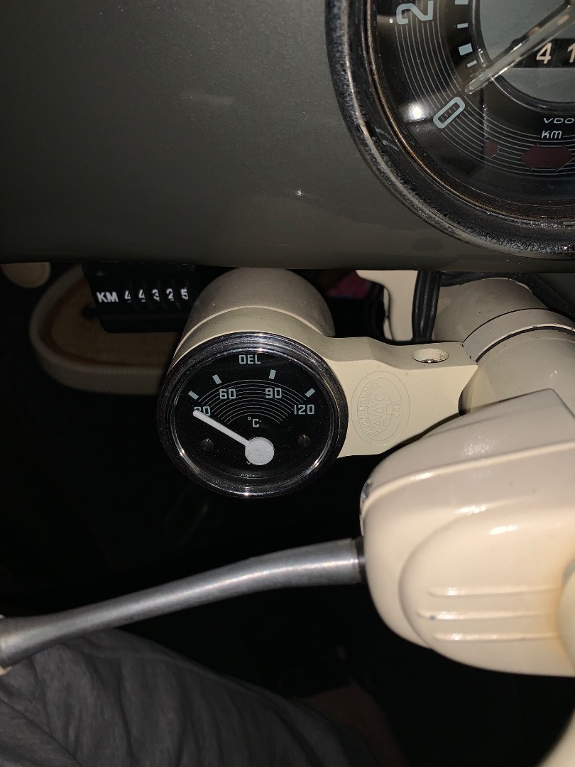

Ich habe hier einige 6 Volt Ölthermometer von VDO rumliegen. Habe mir jetzt noch die passenden Geber ( diese langen Dinger, die man statt dem Ölmeßstab einsteckt) zugelegt und mit einem Wasserkocher die Anzeigeinstrumente überprüft, Zwei Geräte funktionieren sofort tadellos, das dritte Anzeigegerät schlägt bis zum Vollauisschlag aus und funktioniert mit diesen Gebern nicht. Mit einem angeschlossenen Wendelpoti zeigt auch dieses Instrument bei 400 Ohm exakt 100 Grad Celsius an. Im Netz finde ich jede Menge VDO Ölthermometergeber mit verschiedenen Ohmzahlen,die ich nicht zuordnen kann. Weiß hier jemand mehr??
Freunde! Zusatz: Ich habe mich geirrt!!!!! Es sind 40 Ohm!!!!!!!!!!!!!!!!!!!!!!!

Hallo Wolfgang,
Hier ein PDF mit allen gängigen Kurven der erhältlichen VDO-kompatiblen Gebern:
www.aircraftspruce.com/catalog/pdf/TU00-...rs_short_version.pdf
400 ohm bei 100°C ist sehr unüblich, aber die Tabelle Curve 17 (92-027-106) oder 18 (92-027-121)
Kommt dem schon sehr nahe.
In den Zuordnungen weiter vorne sehe ich nur einen Sensor, der die Tabelle/Curve 18 unterstützt, und das wäre die Nummer 323-805-034-002B (M14 x 1,5)
www.autoteiledirekt.de/vdo-826016.html
Aber, ... musst Du nochmal nachprüfen, also oben ohne Gewähr.
EDIT: Doch passt, hier ist auch nochmal die Tabelle im Angebot zu sehen
vdo-webshop.nl/de/temperaturgeber/511-vd...4-4103590949417.html
400 Ohm entsprechen ca. 93°C also sehr nahe dran.

Hallo Wolfgang,
leider hast du keine Bilder deiner Anzeigen eingestellt. Ich hatte aber das gleiche Problem. Nach viel probieren, messen und Recherche weiß ich aber das VDO damals irgendwann von PTC (Kaltleiter) auf NTC (Heißleiter) oder umgekehrt (weiß nicht mehr so genau, ist schon ein paar Jahre her) umgestellt hat.
Dieses Instrument
funktioniert nur mit diesem Geber
und der ist nicht mehr erhältlich. Ölstabgeber die es für VDO bei den diversen Händlern gibt funktionieren bei dieser Anzeige nicht. Wenn man den originalen nicht hat, fehlt ja immer wenn so ein Instrument angeboten wird, hilft ggf nur ein einstellbarer Ohmwandler. Den dann aber für das Instrument zu Kalibrieren wird die Hölle. Kochplatte, Topf mit Öl min 130 Grad usw.
Gruß Ralf

Unabhängig davon ob NTC oder PTC, .. am Ende ist die Widerstandskurve entscheidend.
Normalerweise macht man eine Messung bei 20°C und eine bei 90°C, sodann kann man via der diversen Kurven oben im PDF hier direkt zuordnen.
Hat man das Instrument –> dann mit einem Potentiometer und einem Multimeter testen, bei wieviel Ohm die 20°C und die 60°C angezeigt werden, also wie es Wolfgang im Fall von 100°C gemacht hat. Mit beiden Werten, also 20°C und 90°C kann man da besser zuordnen.
Hat man den Geber und kenn dessen Kurve nicht –> dann auf einer Kochplatte und Wassertopf mit einem Thermometer und Geber im Wasser hier die Ohmwerte via Multimeter bei ebenso 20°C und 90°C ablesen und den Kurven im o.g. PDF zuordnen.

Dann kannst Du den ganz normalen 120°C Brot und Butter Geber von VDO nehmen. (Ein Ausrufezeichen reicht vollkommen btw.)
Schaue in das o.g. PDF, Da ist die Curve/Table 1 "Heißleiter / Thermistor 92-027-004" zu sehen.
100°C = 38,47 ohm
Wenn du das potentiometer auf 680 ohm drehst, müssten auf dem Instrument 20°C zu sehen sein. Bei 135 Ohm ca. 60°C
Wenn nicht, dann suchen, ob andere Tabelle passt, ... Curve/Table 9 ergibt z.B. bei 100°C auch 40 Ohm.
(Achtung in den Tabellen 1 und 2 im PDF geht Tabelle Nummer 1 bis 150 °C und Nummer 2 bis 180°C – Nummer eins ist der offizielle 120°C Geber (eigentlich standard Kühlmitteltemperatur-Geber) und Nummer 2 der 150°C Geber (eigentlich standard Öltemperatur-Geber)

Freunde
Ich habe mich im ersten Beitrag geirrt!!!!! Es sind 40 Ohm statt 400 Ohm!!!!!!!!!
Ich bitte um Entschuldigung
Wolfgang
100°C = 38,47 ohm

Warum sind dann 20 verschiedene Kennlinien aufgezeigt? Welche Kennline zu welchem Geber? Für den Käfer ist mir eigentlich nur dieser Ölmeßstabgeber bekannt. Gab es da auch mal was zum einschrauben? Und wo? Im Ölablaßdeckel mit Ablaßschraube? mfG Wolfgang

Weiter vorne im PDF bei den Temeprtaurgebern siehst Du deren Aufbau/Anschklussart (im PDF ab Seite 29)
Es sind eigentlich alles Einschraub-Geber, ... aber wenn in Deinem Fall es wirklich eine Standard Kennlinie ist, dann müsste ein regulärer Stabgeber mit Kennlinie 1 passen.
Ansonsten kannst Du auch unten anstelle der Ablasschraube einen M14x1,5 (?) Geber einschrauben, dann aber eine lange version, damit die Messstelle tief ins Öl reicht, also ungefähr in gleicher Höhe im Öl wie beim Stabgeber. Oder wie ich es im Bild bei mir oben gemacht habe, einen Adapter zwischen Gehäuse und Öldruckgeber, wo dann aber eine kurze Version eines VDO-Schraubgebers eingeschraubt wird.

Es sind die offiziellen VDO-Kennlinien für deren Temperatur-Geber.Danke
