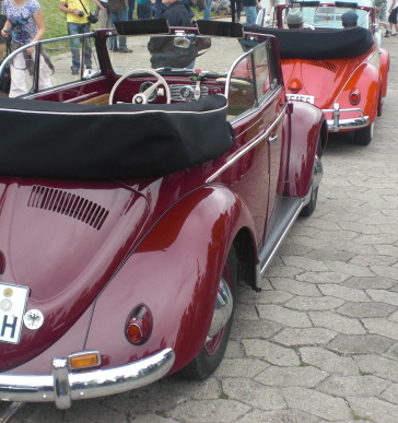

5 Jahre 7 Monate her #3329
Cabrio55 antwortete auf Herzchenleuchten mit Export Stoßstange??
Hallo Gisel,
hier noch mal ein Bild wo man den Unterschied der Einbauhöhe der Leuchten bis / ab 55 gut erkennen kann. Zudem hat das 56er Cabrio auch noch die Export Stoßstange.
Die Herzchenleuchten schließen mit der Oberkante in etwa mit dem Knick im Seitenteil (Übergang Heckblech / Schraubkante) ab. Die späteren Ovalleuchten sind bei dem gezeigten Cabrio wohl zu hoch angebracht und doch überragen sie kaum den Exportbügel.

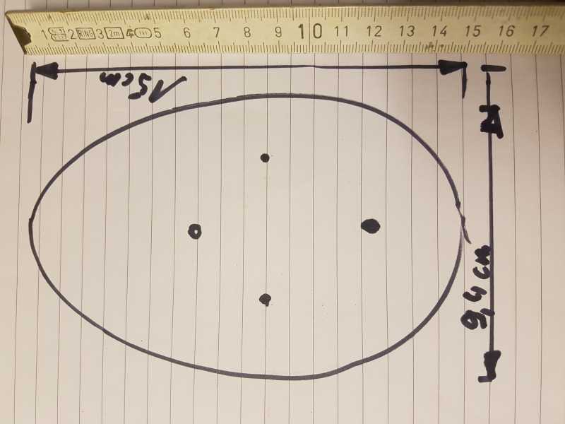

Hi Jens, ja super, Danke für die Info/Bilder. Wenn mir jetzt noch jemand sagen könnte, wie hoch eine Herzchenleuchte ist, kann ich dass dann gut mit einem Papiermuster ausprobieren.
Wäre klasse, wenn mir jemand die Maße nennen könnte.

5 Jahre 7 Monate her #3332
Administrator antwortete auf Herzchenleuchten mit Export Stoßstange??
Hallo Giselher,
schau mal Webseite->Fahrzeughistorie->digitales Archiv->diverses->Zugang für Mitglieder der BFV
ganz unten findest du DV-0041. Das ist die Bohrschalone für alle Rücklichter bis 4/61.
Damit kannst du schauen wo deine Herzchenleuchten sitzen müssen.
