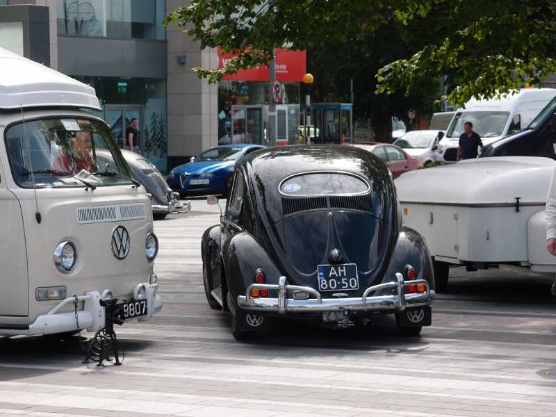

- Beiträge: 539
13 Apr 2020 23:02 #3327
Markus H. antwortete auf Herzchenleuchten mit Export Stoßstange??
- Bel.Air.Boy
- Beiträge: 25
14 Apr 2020 00:10 #3328
von Bel.Air.Boy
Bel.Air.Boy antwortete auf Herzchenleuchten mit Export Stoßstange??
Hi Marc,
super, vielen Dank für die Bilder!! Ich würde zumindest auf die beiden Zusatzleuchten verzichten können. Ob es gefällt, muss ich selber erst mal überlegen.
Wäre nett, wenn Du noch einmal fragen würdest, ob die Leuchten da in Originalhöhe sind.
Gisel
Gisel
