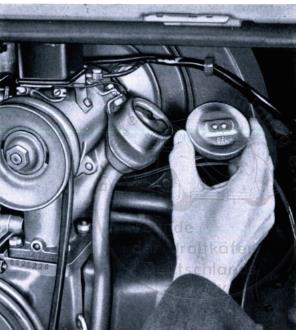

Ein Blich in die Betriebsanleitungen ergibt folgendes:
August 1961:
Das Entlüftungsrohr zum "Markieren des Reviers"
ist weg, das Loch im Blech aber noch vorhanden und mit Gummistopfen verschlossen.
Januar 1963:
Loch im Blech und Gummistopfen sind verschwunden.

da aber die Löcher für die Warmluftkanäle der Heizung fehlen, tippe ich mal eher auf Bus ab November 1961.

August 1961:
Januar 1963:
EDIT:
Januar 1961:
November 1961:
Gruß Ralf

Administrator schrieb: Ein Blich in die Betriebsanleitungen ergibt folgendes:
August 1961:
Das Entlüftungsrohr zum "Markieren des Reviers"ist weg, das Loch im Blech aber noch vorhanden und mit Gummistopfen verschlossen.
Januar 1963:
EDIT:
Januar 1961:
November 1961:
Gruß Ralf
