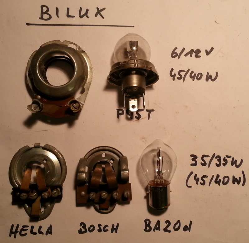

Du schreibst, die Lichtanlage wurde auf "D" umgebaut. Was heißt das genau? Welche Scheinwerfer wurden verbaut? Gebrauchte oder neue? Welche Variante (symmetrisches oder asymmetrisches Abblendlicht).
Meine Fragen kommen daher, weil die Birne BA20d meistens mit 35/35 Watt verwendet wird, während die Glühbirne mit dem Sockel P45T (asymmetrisch ab 1960) 45/40Watt bietet. Dieser Leistungsunterschied spielt auch eine Rolle bei der Lichtentwicklung.
Außerdem spielt der Zustand des Reflektors eine große Rolle, wenn diese Teile blind sind, ist es mit dem Lichtkegel nicht gut bestellt.
Anbei mal ein Bild, dass die Birnen und Fassungsunterschiede der Biluxbirne zeigt.
ein paar Anmerkungen von mir, die hier noch angesprochen wurden:

"D" = auf Deutschland umgebaut. Er fährt schon einige Jahre hier und somit auch schon ein paar Mal durch den deutschen TüV.
Keine Ahnung ob neue oder gebrauchte - schau ich mal nach.
sy oder asy Abblendlicht - schau ich mal nach.
Hab Dank
Hab Dank
