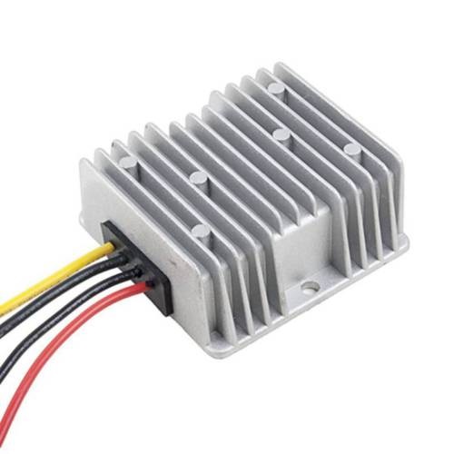

Verzeihung, aber wieder mal meine (fast) "Hobby": Spannungswandler.
Winkerspulen "verbraten" za. 40 Watt (!) , nur um eine 3 Watt Leuchte nach aussen zu pendeln, nicht gerade effizient. Umwicklen auf 12 Volt ist möglich aber kostet viel Aufwand.
Es gibt wasserdichte und kompakte Spannungswandler im eBay, DC 12V auf DC 6 Volt 15A :: 90 Watt.
Damit kan mann ohne weiteres bis zu 2 unveränderte Spulen betreiben. Preis mit Versand: 12,77 Euro.
Meine Winker habe ich noch immer auf 6 Volt, aber Spannungswandler 6 nach 12 Volt (d.h. "Upconverter" aus die gleiche Baureihe) haben sich sehr gut bewährt fur 12 Volt Hauptscheinwerfer und AHK-Steckdose (im letzten Fall in zusammenhang mit Relais).
