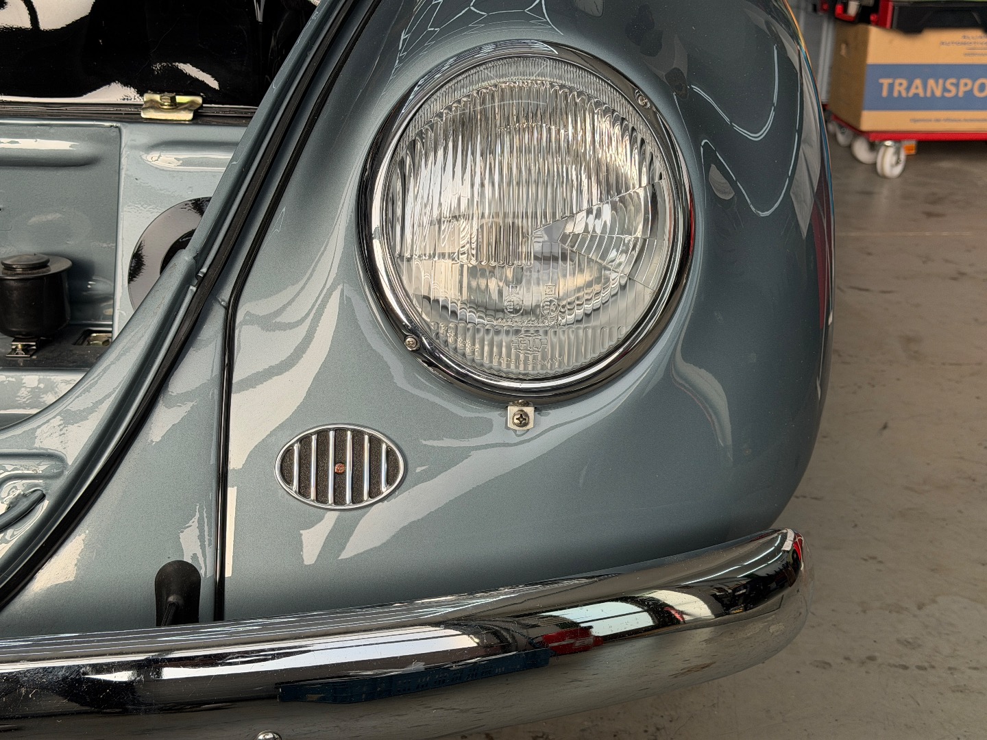

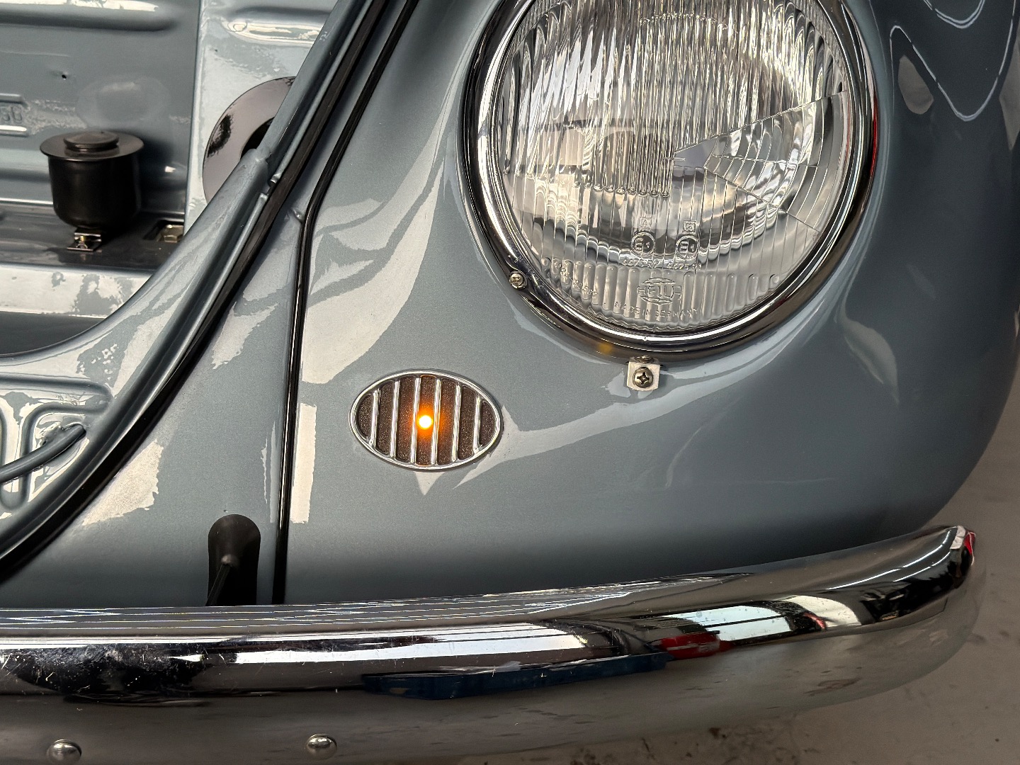

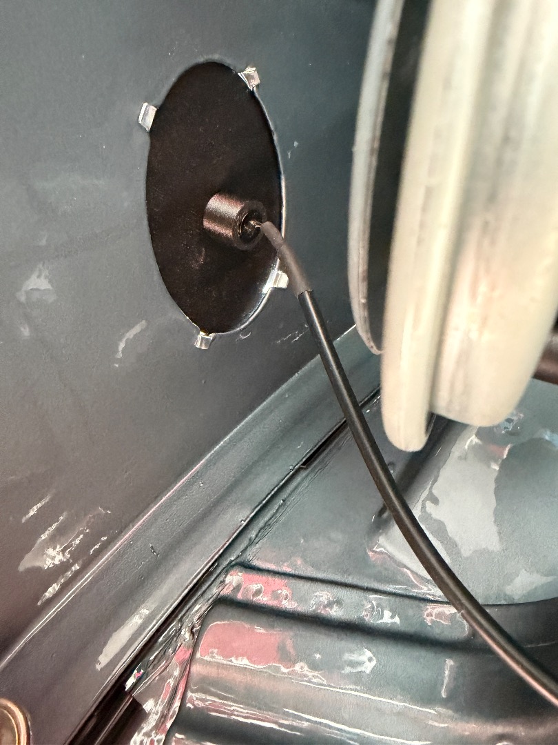

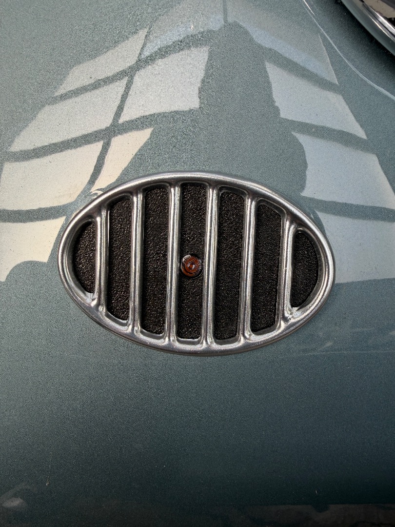

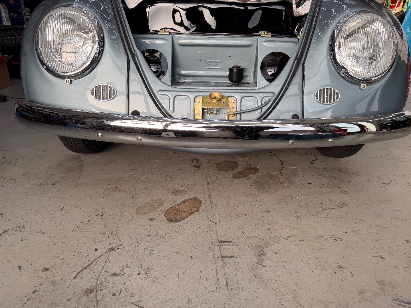

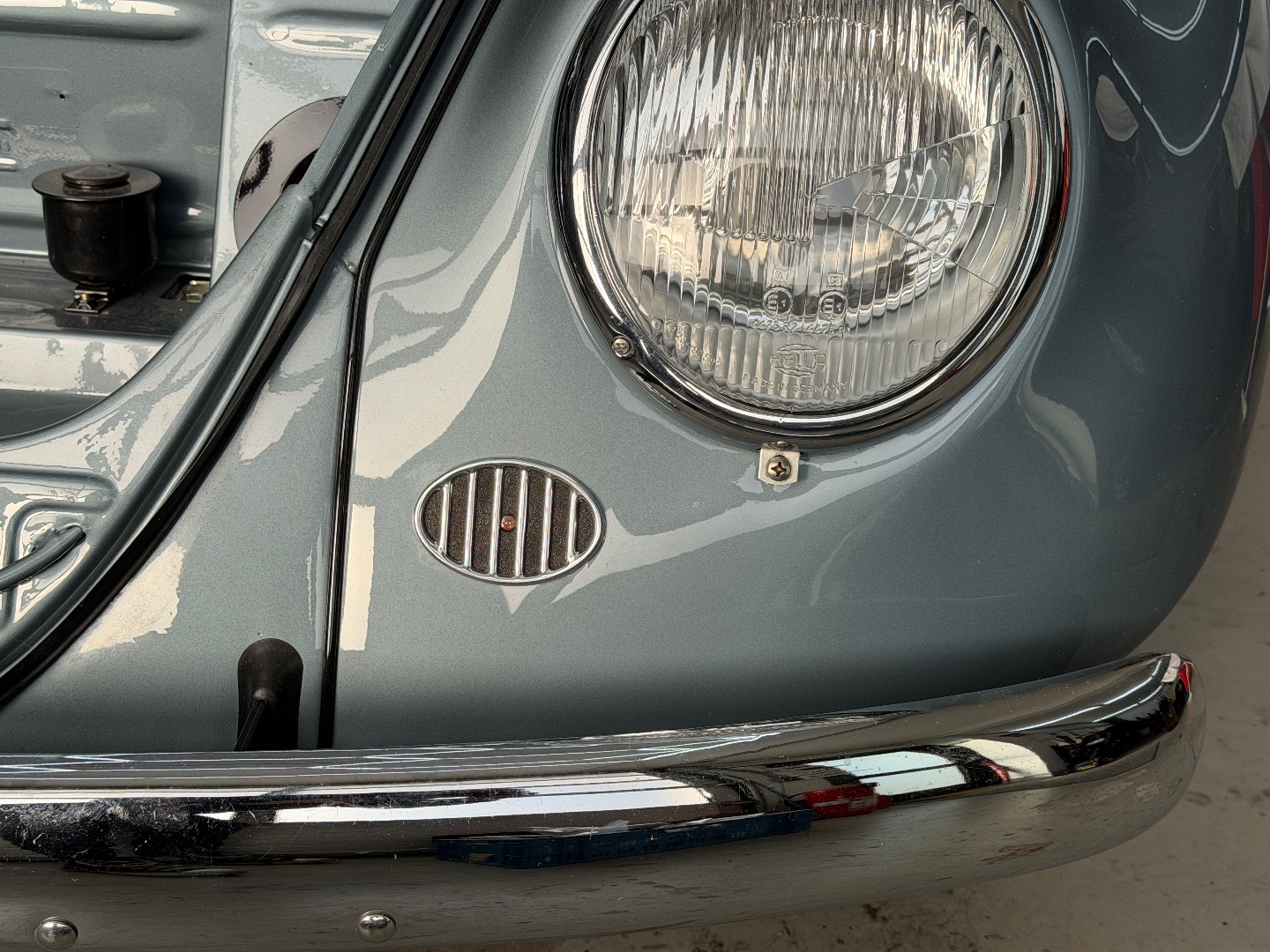

25 Dez 2025 21:08 #11162
HD-Man antwortete auf Warnblinker

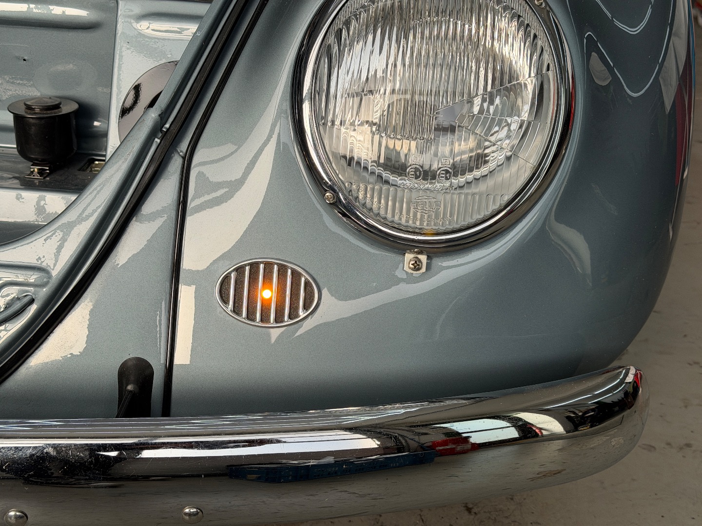

So ich bin fertig CSP Modul verbaut. Und heute noch die Blinker vorne final angebracht.
Bremslichter blinken hinten.
Winker gehen hoch. Können aber auch mit einem Zugschalter abgeschaltet werden. Sehr geil.
Warnblinkschalter ist verbaut. Beim einschalten bleiben die Winker direkt drin und fahren nicht aus.
vorne Blinker verbaut.
ich hab für mich die beste Lösung gefunden.
mit dem kleinsten Blinker versehen die ich finden konnte.
ich find es mega. Saucool
Geiler Effekt extrem Sichtbarkeit.
Sehr hell.und kaum Sichtbar wenn sie aus sind.
lg Ingo

26 Dez 2025 11:04 #11164
Hans Müller-Daum antwortete auf Warnblinker
Hallo Ingo,
stell doch mal einen Link von den Blinkern hier ein
Frohe Weihnachten
Frohe Weihnachten

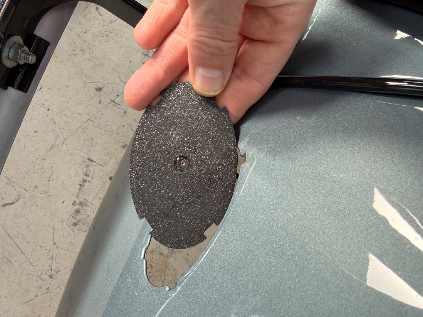

- Beiträge: 166
26 Dez 2025 12:14 #11167
Hi Hans
hier
www.kellermann-online.com/atto-dark-integral/153.500
Die Blende habe ich mit dem 3 D Drucker machen lassen und kann gerne bei dem 3D-Pullem bestellt werden.
3d-pullem.de/?srsltid=AfmBOorjAh2e7bkdEx...m46WAdqG2vAmK9Nznx_U
wir er noch in seinen Shop aufnehmen. Kostet nicht die Welt aber sieht gut aus.
bei Bedarf kann ich auch gerne vermitteln
lg Ingo
