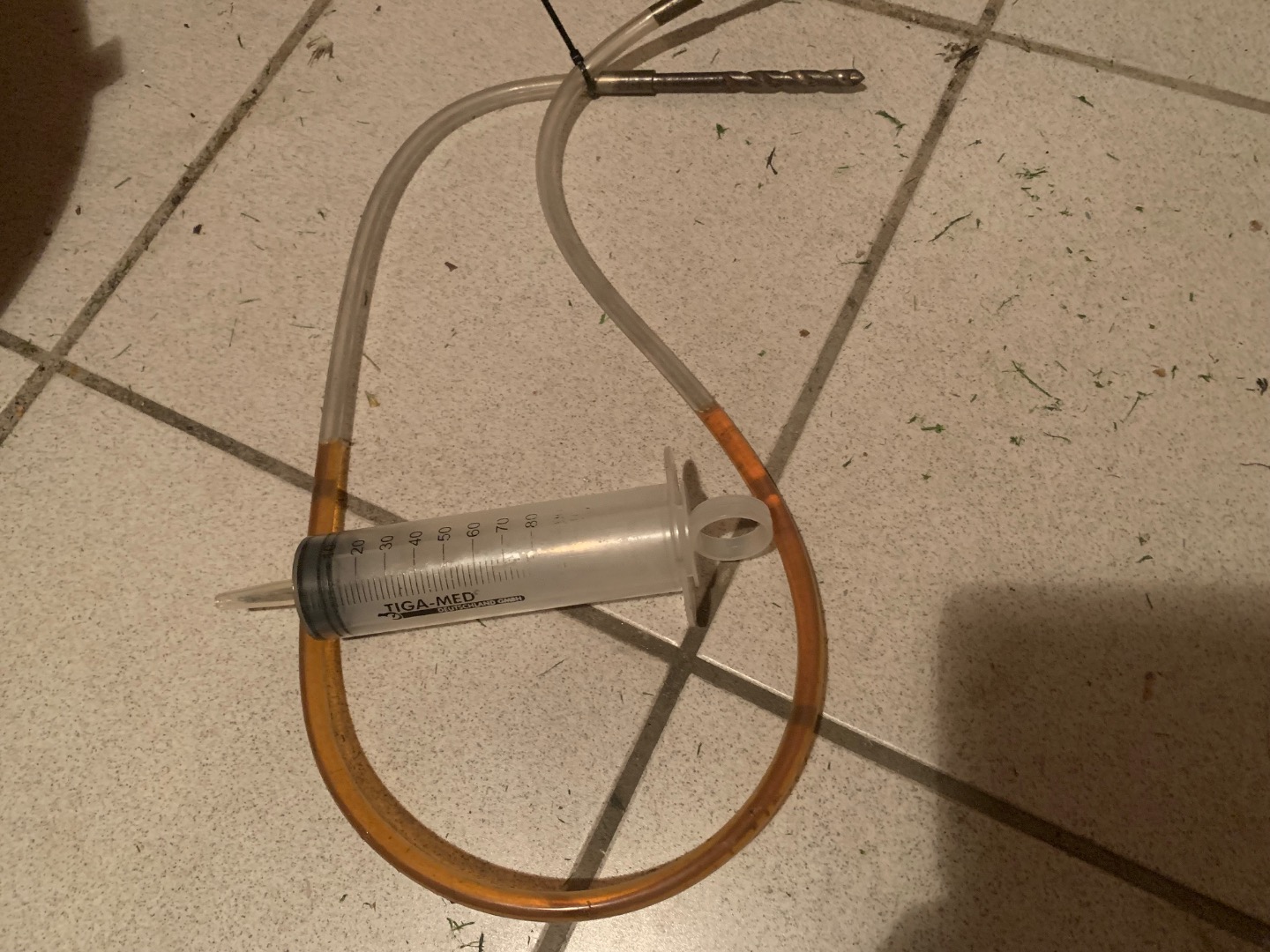

kai-eric antwortete auf Radlager hinten Oval-Cabby - schwergängig, erschreckende Geräusche :-(
bei der hohen viskosität von getriebeöl stelle ich mir die handhabung einer kleinen spritze umständlich vor. es gibt auch getriebeölpumpen mit kräftigem pumphebel, in die 1 liter reinpasst. die kann man recht gut handhaben.

FP antwortete auf repariert - lässt sich wieder gut an - Radlager hinten Oval-Cabby
ich mache das auch mit einer großen Spritze, ohne Schlauch. Geht bei der Viskosität super gut. Flasche finde ich schwieriger bei dem engen Platz. Das habe ich auch schon gemacht, am Ende mit einer großen Lache da ich kräftig drücken musste und nicht richtig dran kam in der Grube.
