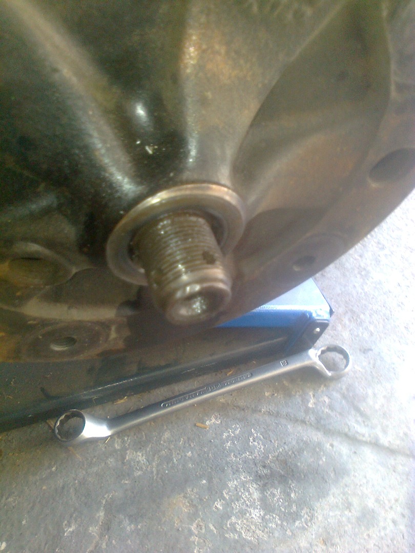

Hallo, Leute,
benötige maleure Erfahrungswerte bitte.
Am 1. Mai Ausfahrt, ich tuckeregeruhsam in Kolonne hinterher - plötzl. grausame Geräusche von hinten. Zuerst denke ich noch, o kommt das her - dann: Shit, das ist dein Autochen
. Seitlich ran - Motorhaube auf, aber nix zu sehen/ hören. UNterm Auto auch nix - es läuft nix weg ... Getriebe schaltet wie gehabt. Also vorsichtig weitergefahren. Es singt nun von hinten links.
Ich bin dann noch zum Mittagessen und vorsichtig auf direktem Weg langsam heimgefahren.

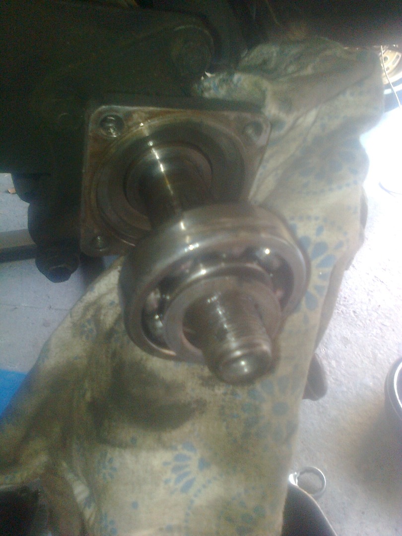

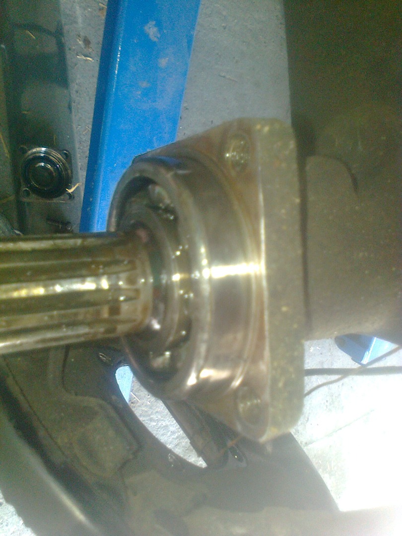

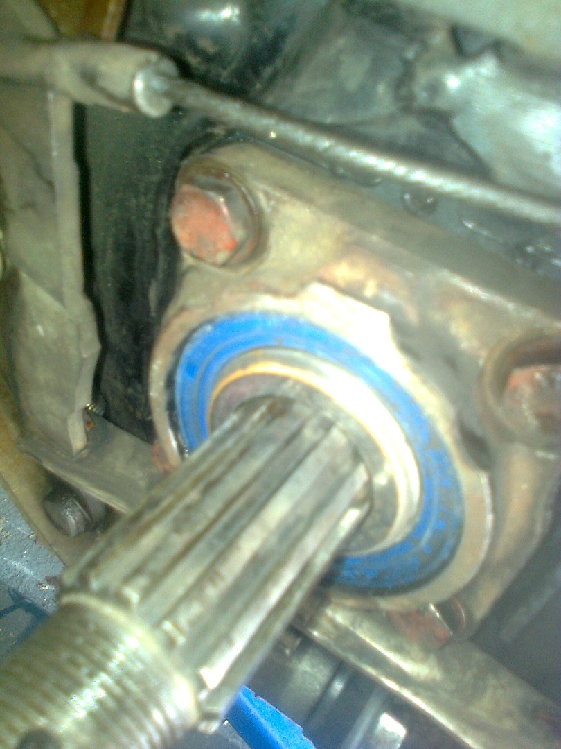

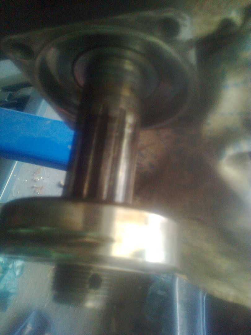

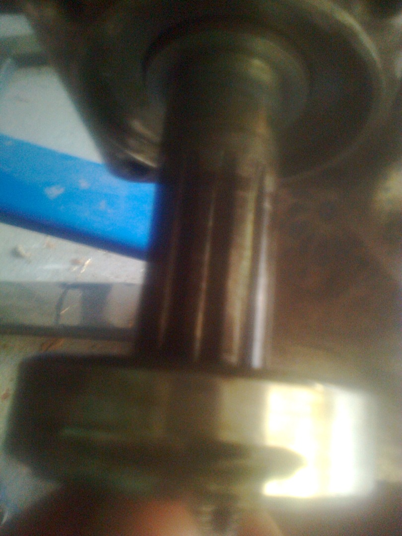

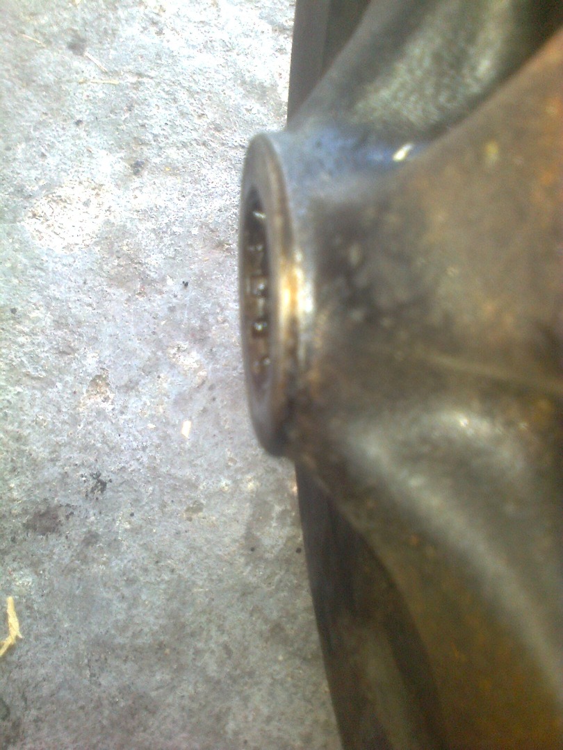

Auf die Bühne, hinten links lässt es sich sehr schwer drehen, das Rad. ALso vermute ich defktes Radlager. OK - den ganzem Sermon geöffnet. Aber - das Lager sieht nicht zerstört ... aus - was mich irritiert - bei dem Krach, den es von hinten anfangs gab, hatte ich das anders erwartet. Nun ja - ich warte nun auf pass. Teil - und neuen Dichtsatz. Zudem dann auch neues Getriebeöl - das ebenfalls gewechselt wird next week. Das Zusammenbauen wird sicher auch noch interessant... . Allerdings Frage an die Runde: Könnte es noch ebbes Anderes sein ? Es ist wahrlich nichts erkennbar im Moment (optisch) und wenn ich drehe - auch die Achse - fällt nix auf. Das Spiel der Achse würde ich zur Seite gedacht auf max 1 cm beziffern - also seitlich rausziehen). Mir ist klar, wenn ich das Getriebeöl ablasse - next week - werd ich sehen, ob es auch was im Getriebe ist/ war ... aber vielleicht hat einer von euch Erfahrungen gemacht, die er teilen kann. Ich freu mich auch über einen Anruf - 07131-576811. Was mir auffiel, ist der ANschlag der Zentralmutter auf der Bremstrommel - das dürfte nicht normal sein - oder ? Schaut mal die Bilder an. Gr Stefan
. Seitlich ran - Motorhaube auf, aber nix zu sehen/ hören. UNterm Auto auch nix - es läuft nix weg ... Getriebe schaltet wie gehabt. Also vorsichtig weitergefahren. Es singt nun von hinten links. Ich bin dann noch zum Mittagessen und vorsichtig auf direktem Weg langsam heimgefahren.

Hallo Stefan,
zuerst ließ sich das Rad schwer drehen... das kann auch von einer falschen Bremseinstellung herrühren?
Auch die Geräusche können von der Bremse kommen, oder von der Ölfangscheibe mit dem Röhrchen, das in der Bremstrommel steckt.
Eigentlich hält das äußere hintere Radlager fast ewig, du hättest also, bevor das Radlager ausgebaut wurde, das Rad mit Trommel aber ohne Bremsteile drehen sollen, um zu prüfen, ob dann die Geräusche weg sind.
Was meinst du mit "Anschlag der Zentralmutter"? Ich kann auf den Bildern nichts ungewöhnliches erkenn, allerdings sind die Bilder auch teils unscharf oder zu klein...
Nur am Rande: Der Deckel mit den 4 Schrauben ist falsch montiert, die "Nase" gehört nach unten (siehe RLF) damit das Öl ggf. gut in die Auffangschale in der Trommel abtropfen kann.
Und der Hebel der Handbremse an der Bremsbacke sitzt normalerweise zwischen Backe und Ankerplatte, nicht wie auf deinem Bild außen auf der Backe (auch hier siehe RLF 52-57) Damit ist dann auch die Druckstange oberhalb vom Radbremszylinder falsch montiert, hier gibt es mehrere Ausführungen zu den verschiedenen Baujahren... evtl. ist dir da eine falsche Stange untergekommen.
Und die Bremstrommel selbst ist auch keine glatte Ausführung, wie sie bis ca. 1960 verwendet wurde, sondern hat außen 5 Verstrebungen, das hat wahrscheinlich keinen Einfluss (wenn denn die Abmaße stimmen und alles zum Teilsynchrongetriebe passt), ist mir nur aufgefallen.
Also ich vermute als erstes die Geräusche aus Richtung Bremse.

Hallo Stefan,
wie sieht die Verzahnung der Trommel aus. Ich hatte hier schon einmal erheblichen Zahnverlust gehabt. Dann wird die Trommel gerne locker und die Anlagefläche für die Kronenmutter kann Schaden nehmen. Der Deckel mit den 4 Schrauben ist meine ich auch nicht passend zum Baujahr. Mir scheint die komplette Bremse ist von einem neueren Baujahr. Das kann man machen. Der Deckel benötigt dann auch die Bremsankerplatte mit dem Ablaufloch fürs Öl...
