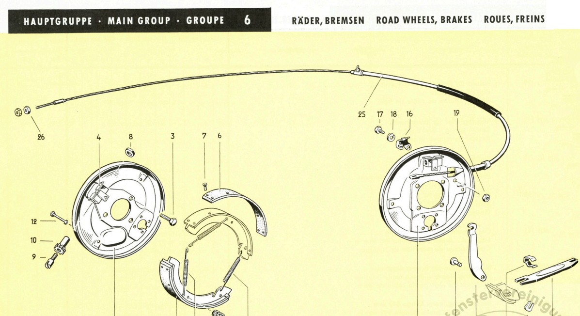

Ingo, schau doch mal hier in die Rubrik Fahrzeug Historie / Ersatzteile Kataloge... dort findest Du die Bremse für den Ovali:
Abgebildet ist die linke Seite, man sieht, dass das Handbremsseil von hinten in die Ankerplatte eingeführt wird, dass die Backe mit dem Handbremshebel in Fahrtrichtung vorne ist und dass der Bremszylinder unten ist. Auch bei der vorderen Ankerplatte sieht man, dass der Bremszylinder unten ist (ist beim Entlüften nicht optimal, aber war so original und funktioniert).

marc - wie immer toll, was du so ausgräbst!
Ja, genau. Es gibt 4 Seilängen: bis Juli 1955 mit Hebelstossdämpfer:: 3031mm, mit Teleskopstossdämpfer 3131 mm (beide ganz nach vorne), ab August 1955 bis Juli 1957: 1920 mm, ab August 1957 (Rechteckkäfer): 1740 mm. Nur diese letzte wird von vorne eingeführt:Hallo Ingo
Bei unserem Ovali von Februar 57 werden die Seile von hinten eingeführt.Soweit ich weiß werden die Seile ab Rechteckkäfer von vorne eingeführt und sind kürzer.
Grüße Torsten

genau! sehr anschaulich. viel besser als textanweisungen,die manchmal doppeldeutig sind oder insgeheim verschiedene sachverhalte beschreiben....Ingo, schau doch mal hier in die Rubrik Fahrzeug Historie / Ersatzteile Kataloge... dort findest Du die Bremse für den Ovali:
