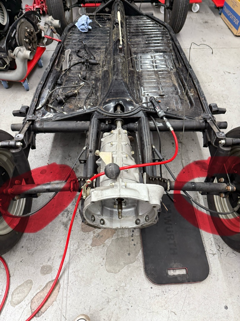

Hallo, grüß euch
Kann mir jemand verraten, wie meinem Fahrzeug gebaut Mai 55 das Handbremse Seil verlegt worden ist im Original.
Ich das Auto bekommen habe, wurden die von hinten nach vorne geführt.

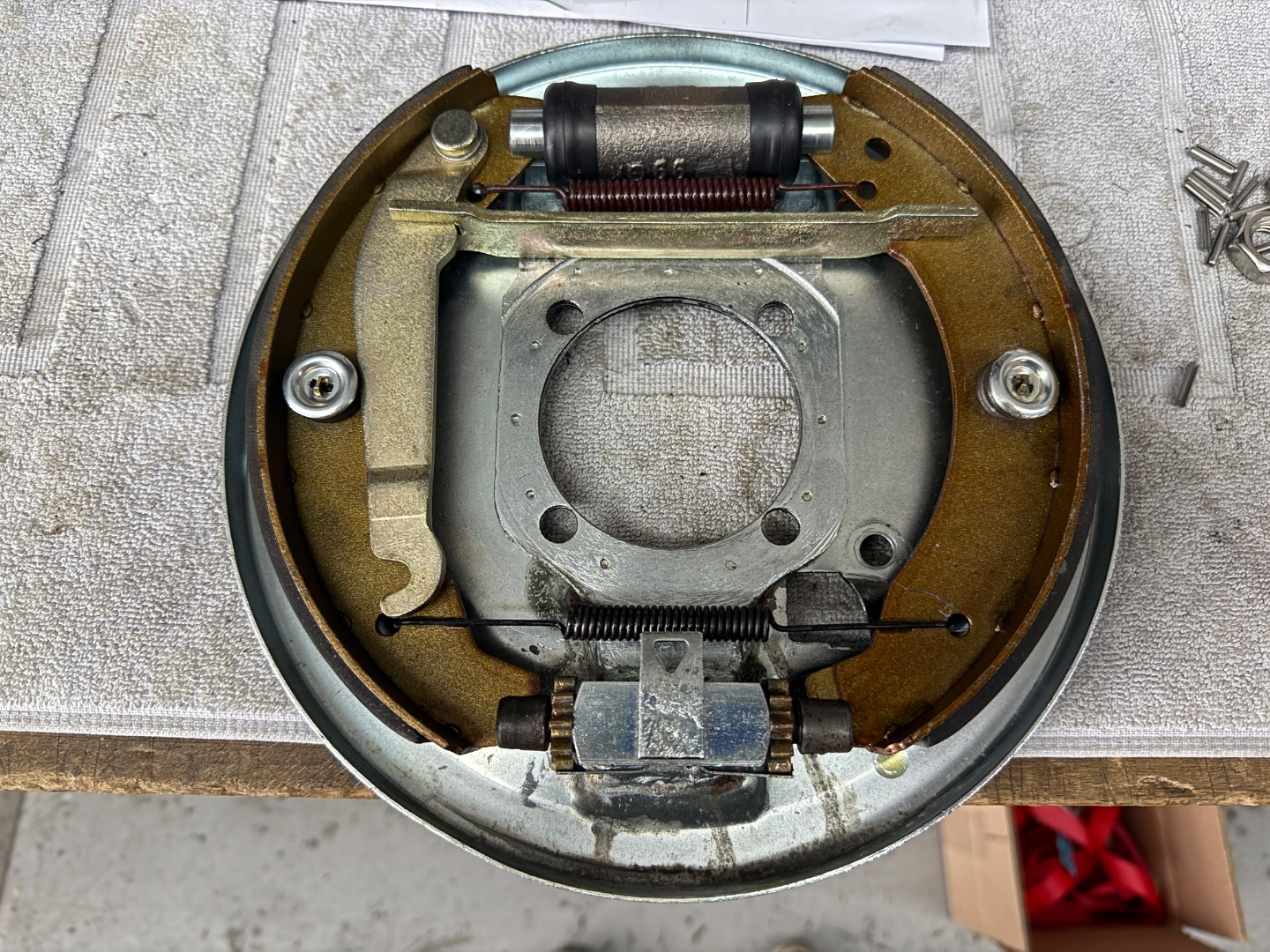

Das zweite Bild mit der Ankerplatte ist jetzt bei mir rechts verbaut, so dass quasi das Handbremse Seil von vorne reinkommt
Jetzt hat mir ein Getriebes Spezialist die Ankerplatten eingebaut und sagte mir, dass die in dem Baujahr von vorne nach hinten gingen die Seile

Die Seile werden von hinten eingeführt, geht ja auch nicht anders, da die Ummantelung und die Öse für den Hebel an der Bremsbacke hinten dran hängt und man die von vorne (Und vorne heißt bei deinem Bj. durch den Rahmenkopf!) nicht durch die Rohrführung bekommt.
Im Bild ist übrigens die linke Ankerplatte gezeigt, nicht dass du hier links und rechts vertauscht.

das erste bild zeigt den korrekten verlauf der handbremsseile, die von hinten in die bremsankerplatte geführt sind.Hallo, grüß euch

Ich hatte vergessen zu erwähnen, dass ich eine hydraulische Bremse habe.
Ich habe jetzt schon mehrere Bilder gesehen, wo der Bremszylinder oben ist und Bilder gesehen, wo der Bremszylinder unten ist.
Bin total verwirrt
Möchtest halt so machen, wie es wirklich richtig gewesen ist

Ingo, schau doch mal hier in die Rubrik Fahrzeug Historie / Ersatzteile Kataloge... dort findest Du die Bremse für den Ovali:
Abgebildet ist die linke Seite, man sieht, dass das Handbremsseil von hinten in die Ankerplatte eingeführt wird, dass die Backe mit dem Handbremshebel in Fahrtrichtung vorne ist und dass der Bremszylinder unten ist. Auch bei der vorderen Ankerplatte sieht man, dass der Bremszylinder unten ist (ist beim Entlüften nicht optimal, aber war so original und funktioniert).
