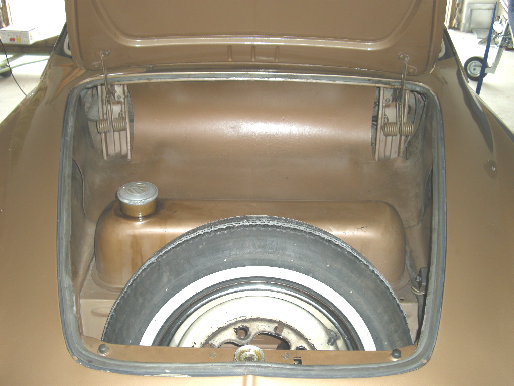

Hier noch ein Beispiel meines damals nicht restaurierten Karmann Ghia von 56 (OK, kein Oval Cabrio, aber auch von Karmann), der Tank ist in der Wagenfarbe und sogar die Kofferraumpappe!
